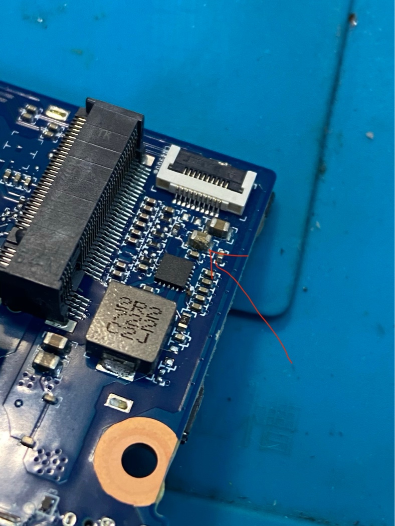

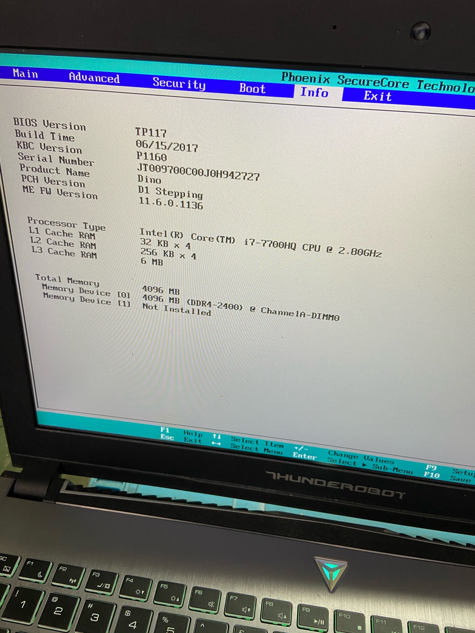

1:雷神TP117, 插电源无反应,公共点0v、对地6欧,心想不会CPU电压烧了吧,马上量CPU电感对地4欧、放心了,先目测一遍、看到ssd接口一个电容烧了、直接换个完美解决。

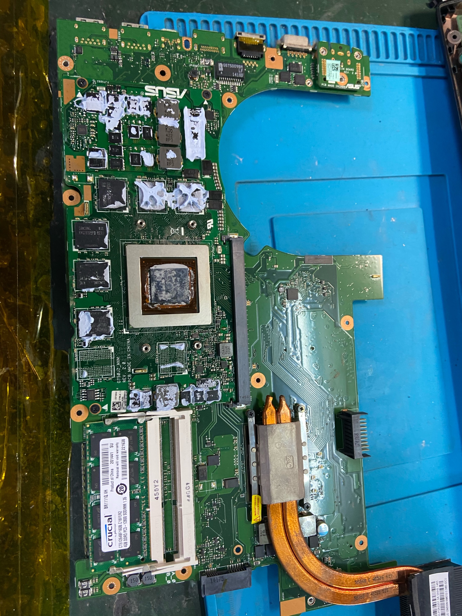

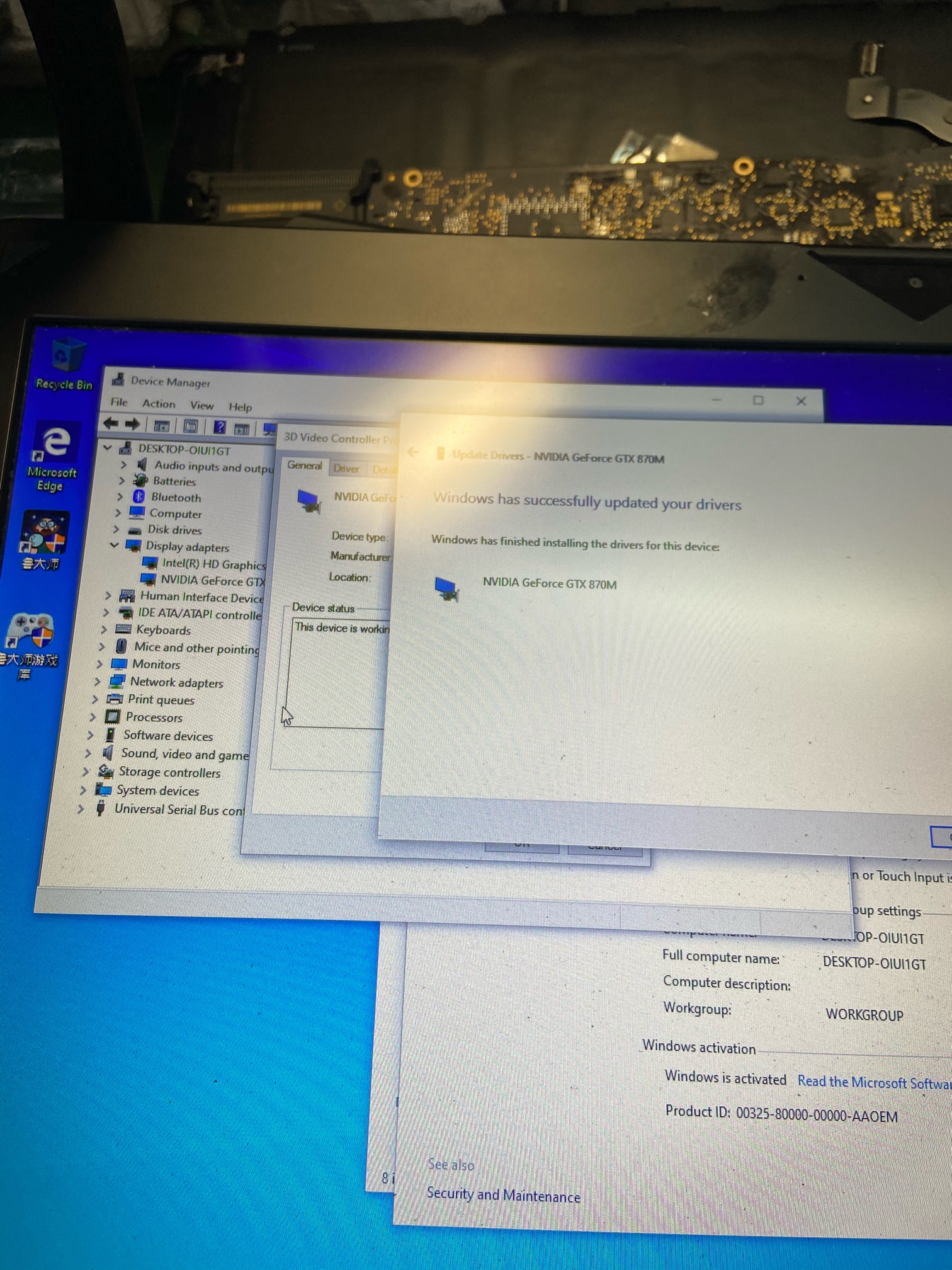

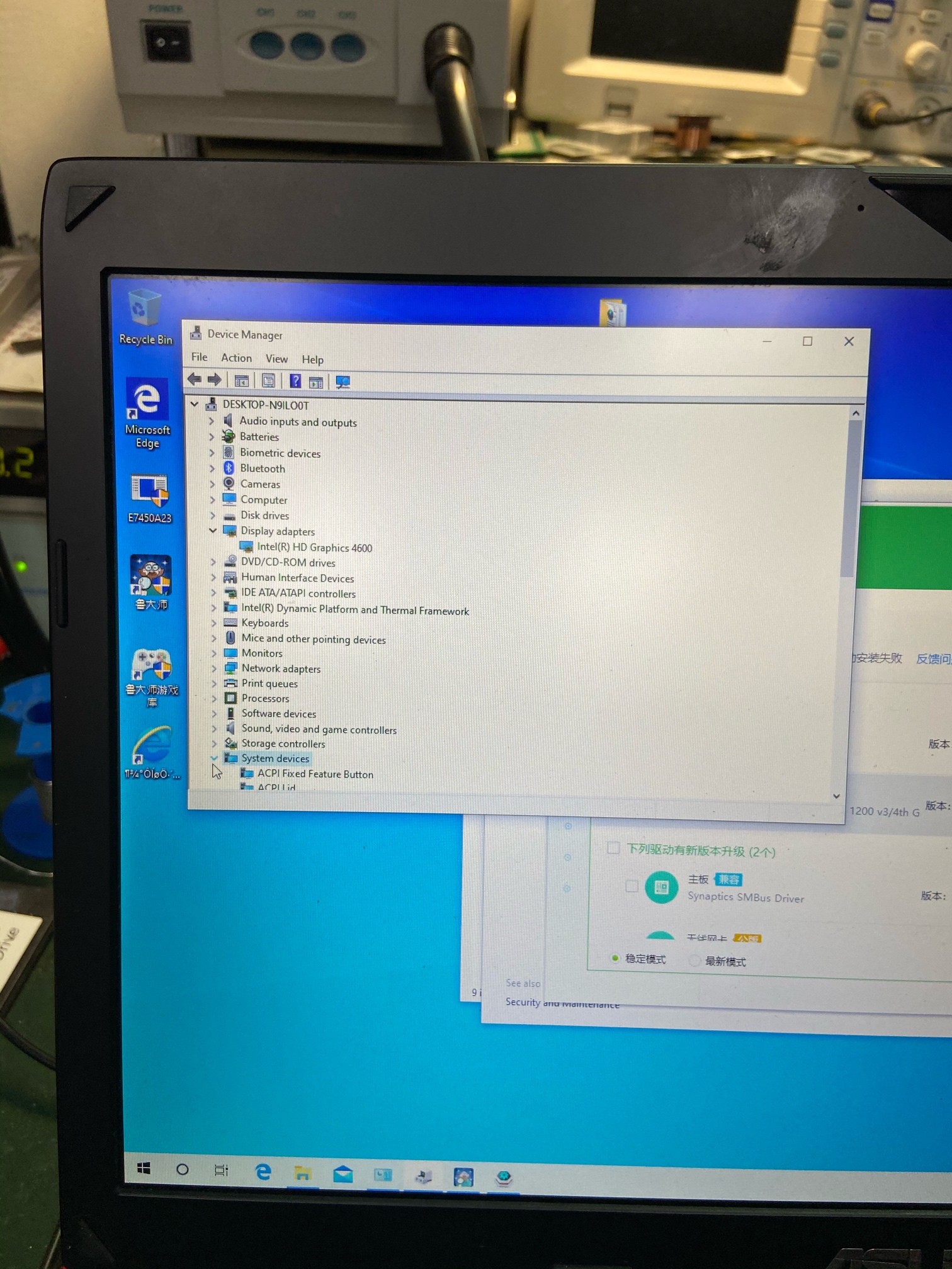

2:华硕ROG G750js,认不到独立显卡GTX870M,直接拆机,先测量显卡供电,都正常。直接加焊显卡芯片,OK
