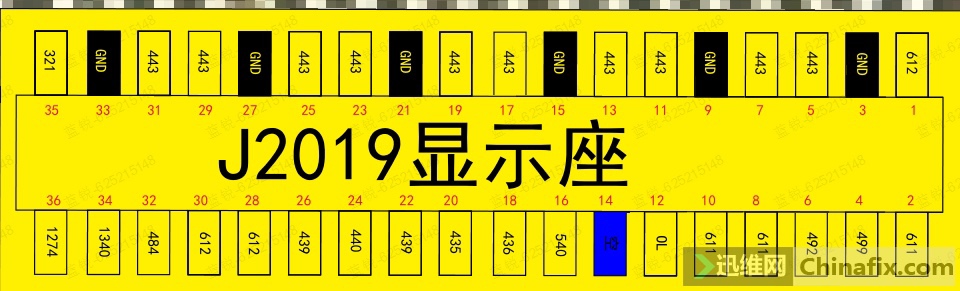

6p 显示座子34脚点位图阻值是标的1300左右 我用黑笔测是OL 红笔测是600多 请问对吗
作者: yran58899    时间: 2020-6-19 11:33
红笔接地,黑笔ol是对的
作者: 可乐要加冰    时间: 2020-6-21 14:13
对的,超过1000+的有的万用变就显示1或者OL
作者: 株洲翔龙    时间: 2020-6-21 15:50
应该是对的吧!!!相差不大!!
作者: yezhengming    时间: 2020-6-24 08:04
表的量程不够显示ol正常
