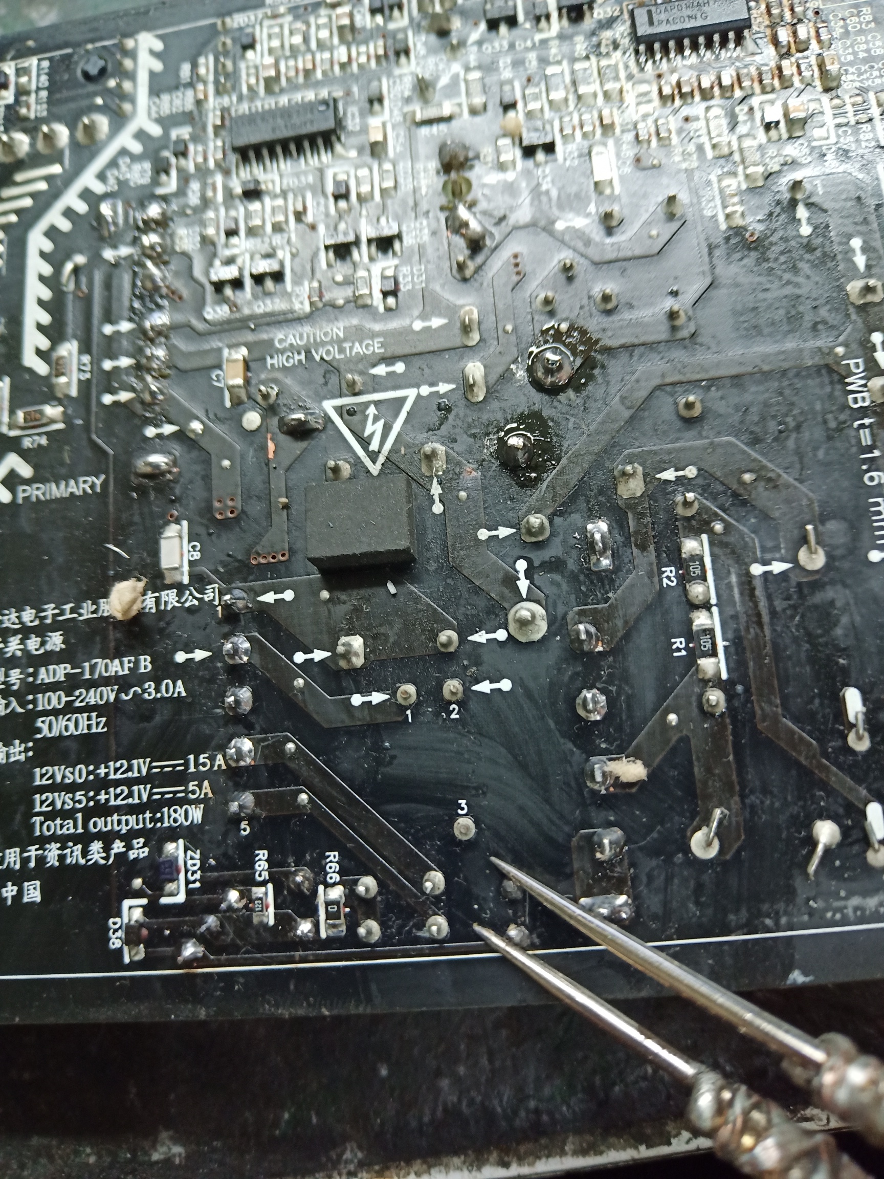

苹果A1418 A1419电源板维修 ncp1605+ L6599
问题比较简单,修好只花了几分钟,但编辑花了两小时,所以不爱发贴,在这里打个小广告,接同行1418  1419电原维修,电话15549264840,微信同号
补充内容 (2024-4-15 11:12):
可以解决1419电源板有嗞嗞响 ,中间大电容360-400V在跳,带不动负载
补充内容 (2024-4-15 11:14):

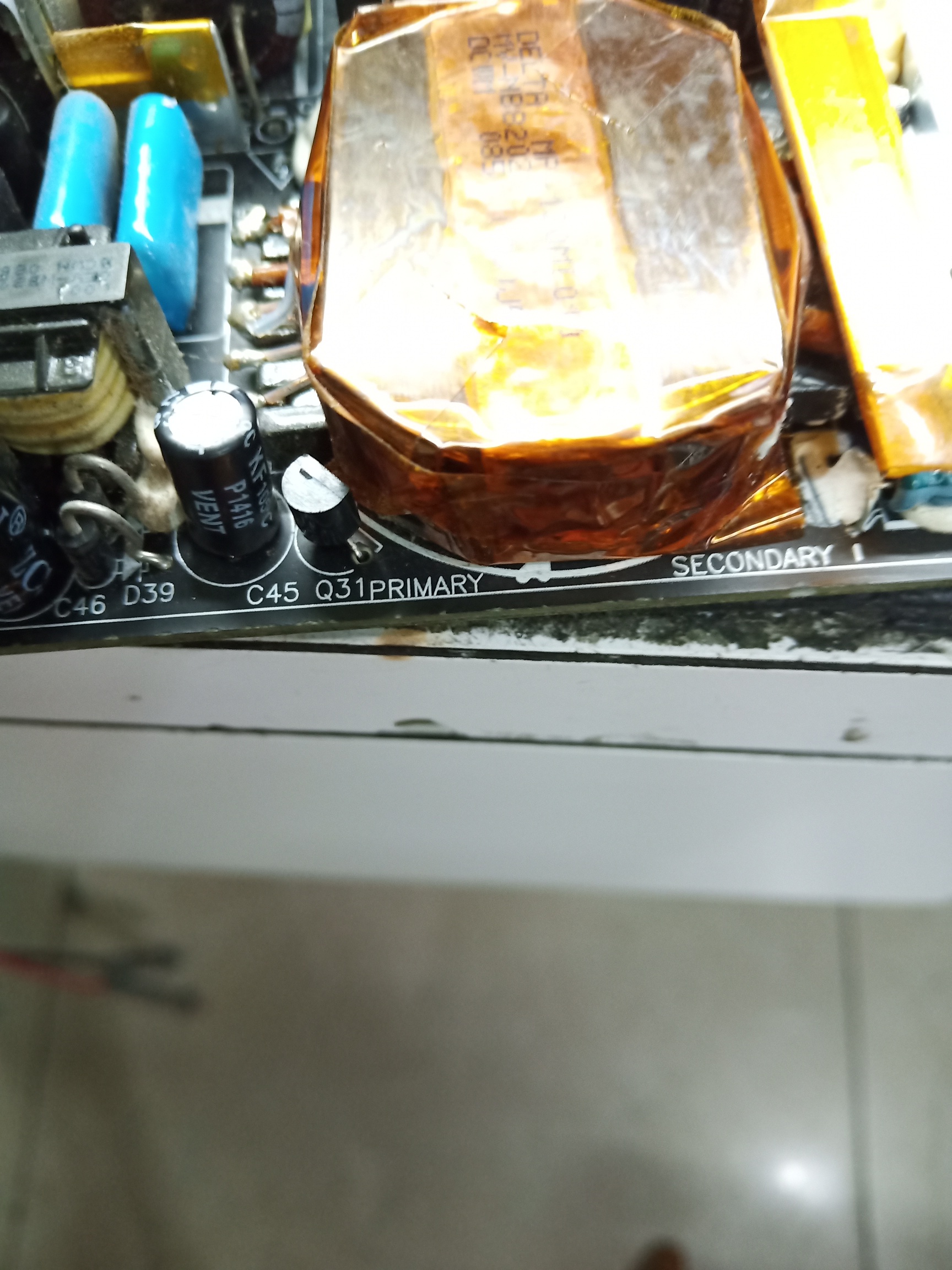

作者: 学海无涯,去也    时间: 2020-6-21 18:05
这个地方随时在乱跳,断开q31,r65两头电压就不跳,表笔这边还是乱跳

作者: wym523708565    时间: 2020-6-25 00:13
首先加个分,楼主说的7脚相连的有个3极管,我就是没有找到呢图纸上也没有
作者: xiaoming198708    时间: 2020-6-25 21:26
牛B啊,这种敢修,我们最怕这东西,怕电人
作者: 开心每天    时间: 2020-6-26 10:38
我有用红箭头标出来,您仔细看
