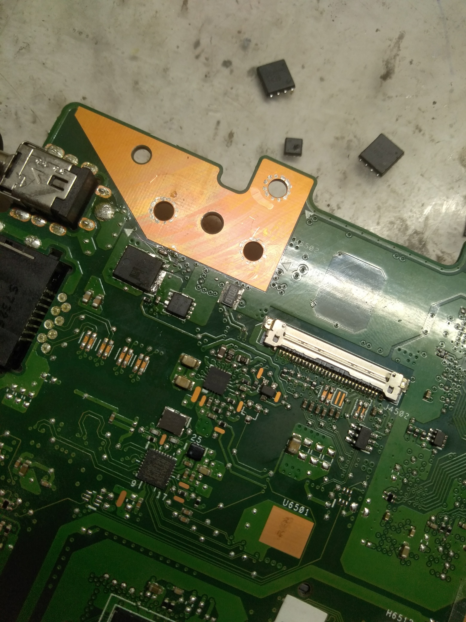

标题: X442UQ BQ24780 不过保护隔离 求大神指导
第一次不过 换隔离管好了一会  然后一会就不行了  然后就一直不过了  管子重新换了不行  隔离管电容拆了或者换一样的也不行 芯片供电正常19.5 电源检测正常2.68  5.8v线性也正常  但是却死活不出ACOK     BQ24780换了3个了   短接第一个隔离管也不行 虽然公共点可以过去但是也还是无ACOK   不要说不插电池不过  这款机器不插电池绝对可以过保护隔离的   按照芯片PDF  3脚输入19V  4脚就应该高着6V输出驱动mos管导通  我直接飞个19V4脚也不高于6V输出 虽然可以改了开机  但是不用电池客户可能不能接受  大神支个招   我没得思路拉
   改过去可以正常开机的  电流检测电阻到芯片1 2脚也没有断线

作者: wangken1987    时间: 2020-6-18 23:34
第一个保护隔离N管G极控制脚有一个电容,和一个1M电阻接地,第二个保护隔离管G极控制脚有一个电容。
注意检测2个电容,一个电阻。1M电阻先拆掉,2个电容排除一下,说不定会有惊喜
作者: wangken1987    时间: 2020-6-18 23:36
陶升庆 发表于 2020-6-18 19:25
只要客户愿意接受不用电池  那就秒杀
我看你图片上第一个保护隔离管的G极接地的1M电阻好像没有动过,把电阻去掉看看。

作者: tongchuang    时间: 2020-6-19 07:09
楼上说的对   控制极上的电容 要换掉    拆下不行的  我修过一次
作者: wugaoshang    时间: 2020-6-19 18:59
第一个G级的电容不能随便换,要一样规格的。还有看看有没有温控电阻,电源接口旁边的。

作者: 陶升庆    时间: 2021-2-3 17:09
lalawowo 发表于 2020-7-25 11:19
你最后是什么问题啊 ,我也碰到一台和你一样的  ,可能是通病
隔离管旁的温度电阻
