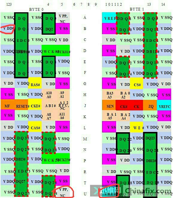

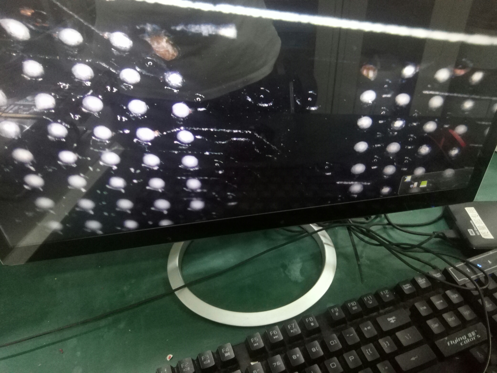

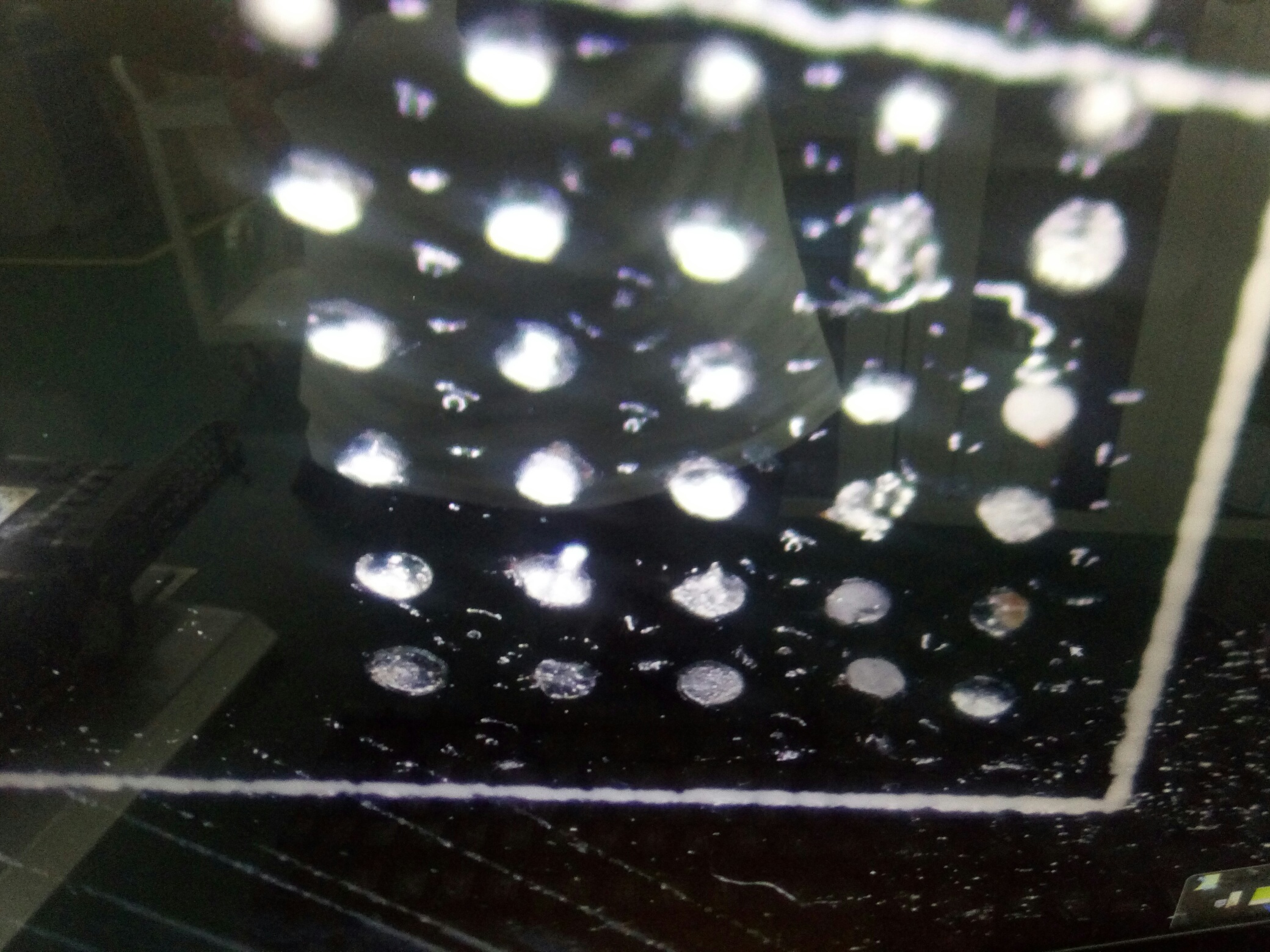

RX580显卡花屏,发现显存A0有问题,取下时看见三个焊盘掉了,对应的引脚是vdd,nc,和vref,飞线不知道网那里飞,没原理图,有没有大佬指点一下
作者: pxhxkij    时间: 2020-6-18 10:52
就没留丝丝铜箔么?那个NC就不用管它了,用表笔探有阻值了包浆漆包线转圈套上上绿油固定。

作者: 企亚    时间: 2020-6-19 10:21
VDD  NC都不要补,补REF基准这个
作者: 1210351965    时间: 2020-6-19 11:09
有用的就是vref这个脚吧,看一下有没有线路
作者: 菜鸟学电脑维修    时间: 2020-6-19 11:25
就近原则啊,边上肯定也有断线的
