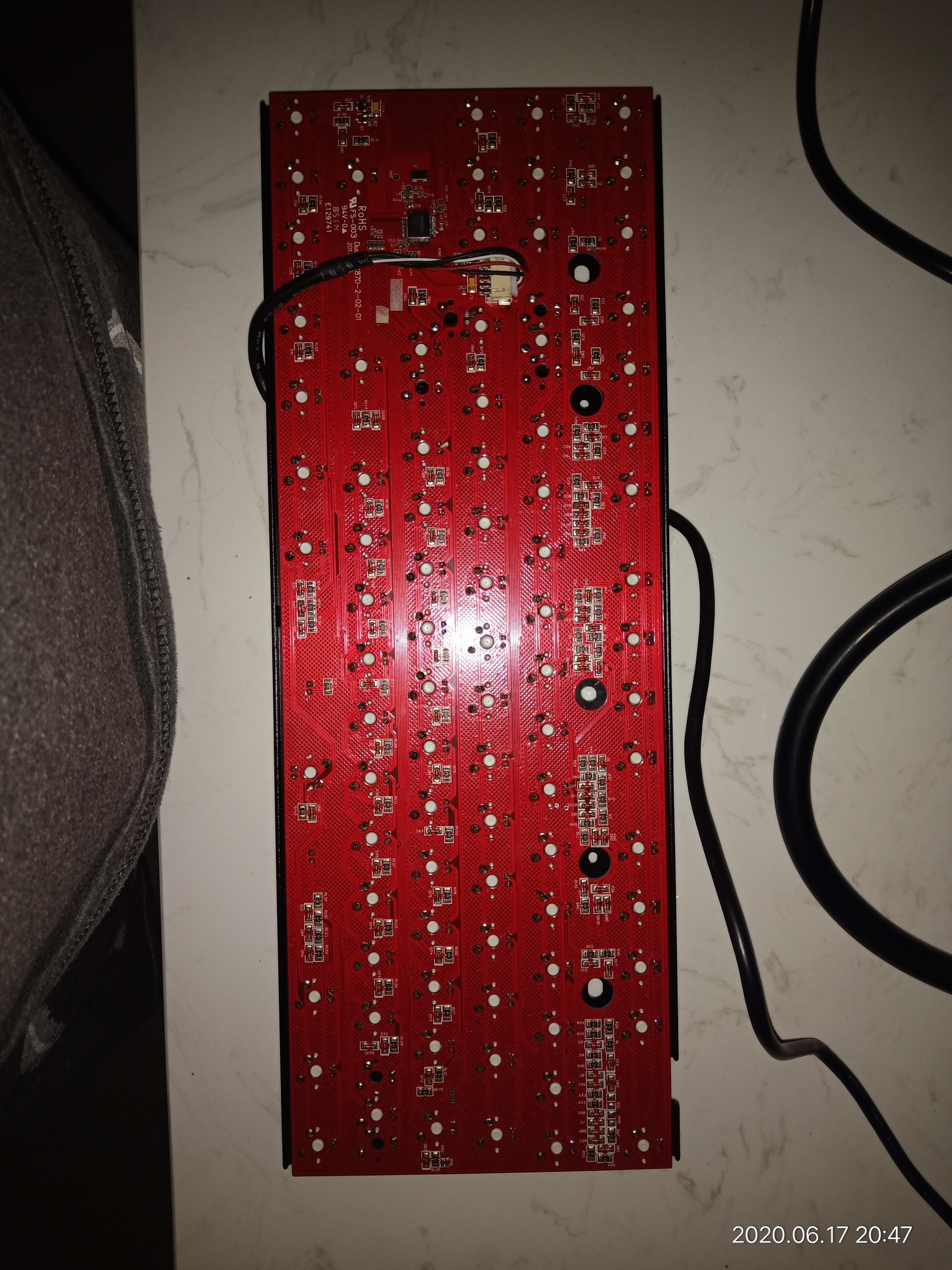

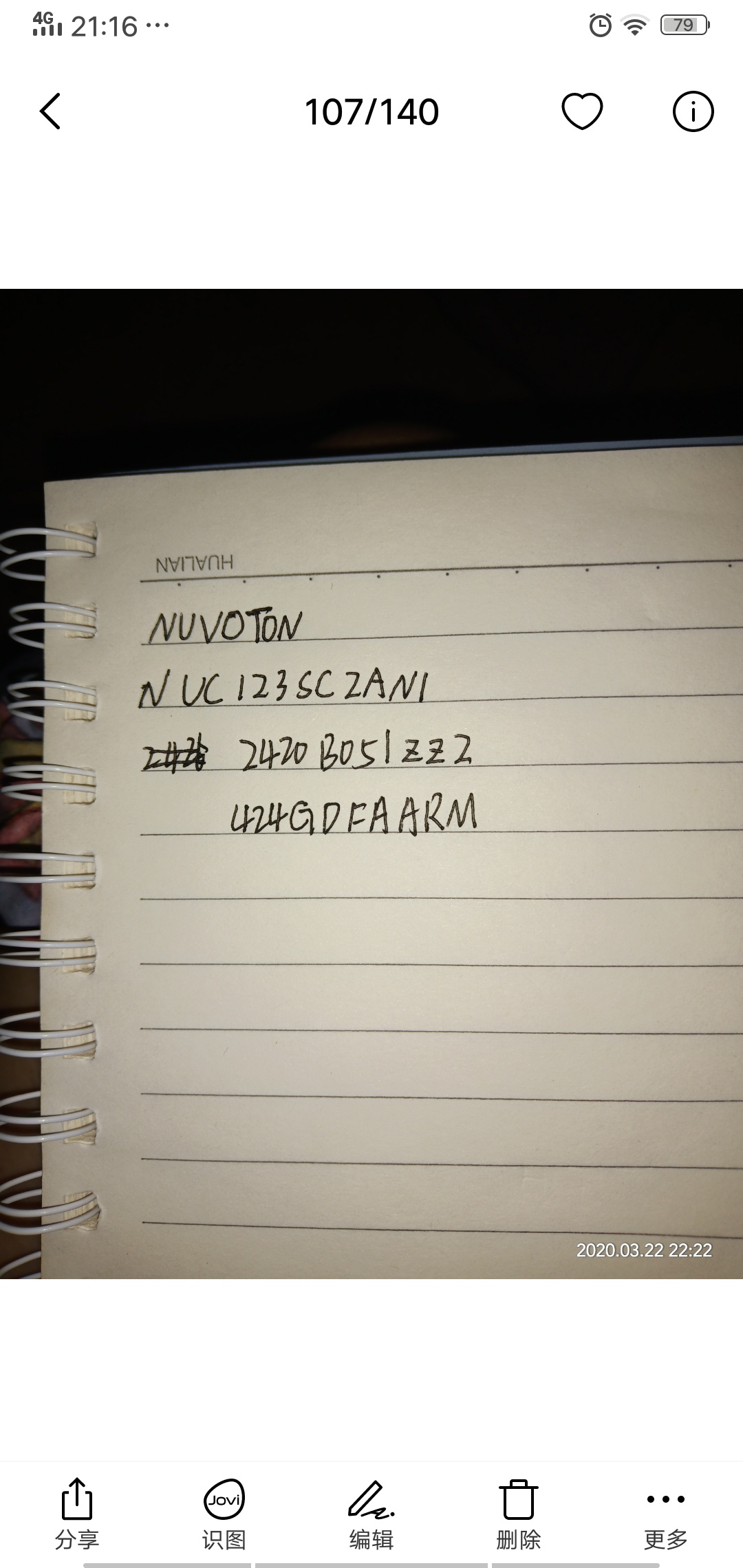

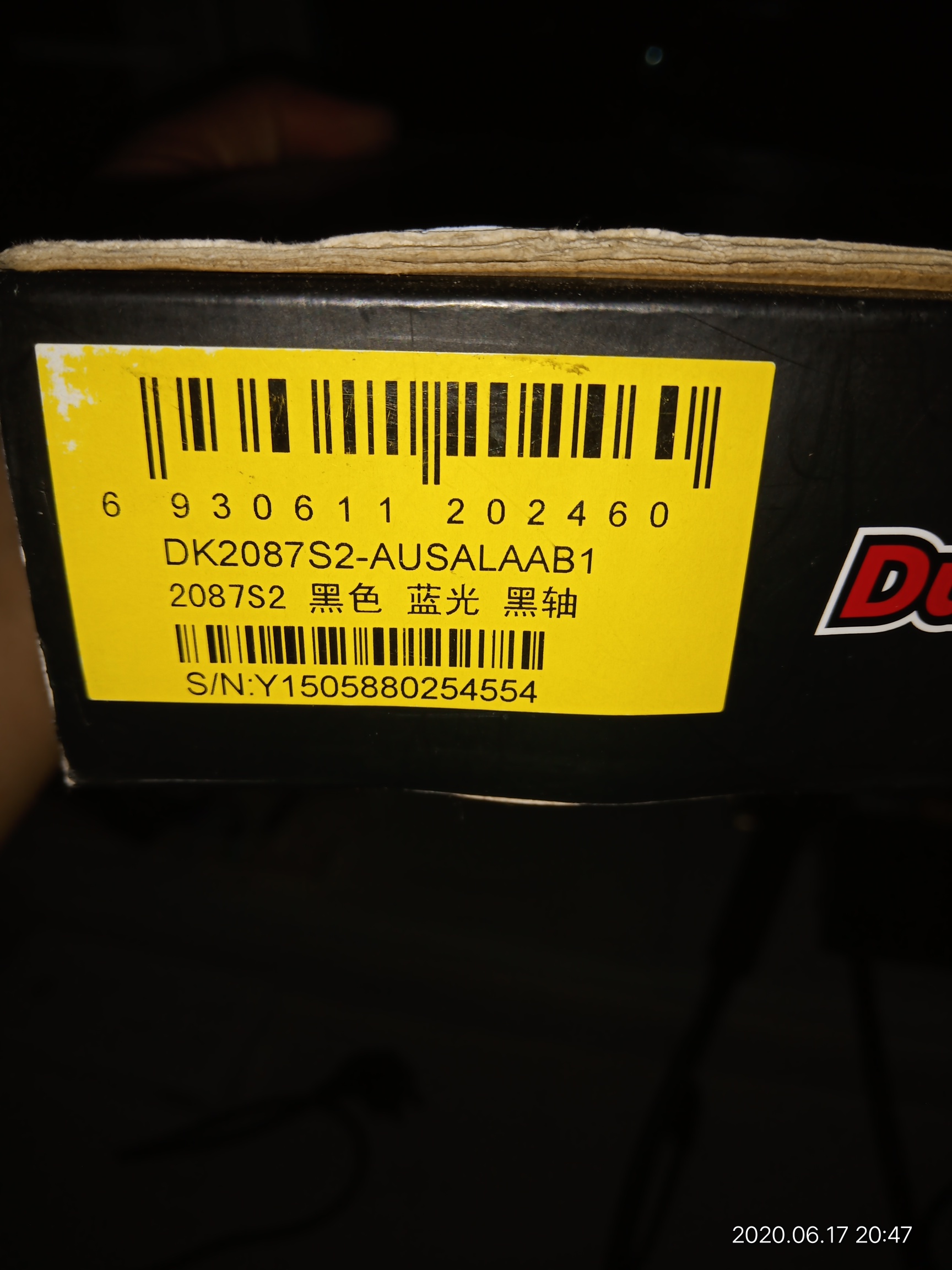

标题: 求助,大佬们,谁刷过魔力鸭2087S2的主控芯片,芯片内程序哪里可以找到?NUC123SC2AN1 [打印本页]
作者: 浩悦    时间: 2020-6-17 21:49
标题: 求助,大佬们,谁刷过魔力鸭2087S2的主控芯片,芯片内程序哪里可以找到?NUC123SC2AN1
前几日,偶遇一魔力鸭2087S2键盘,第一次搞键盘手贱,一不小心把主控芯片给搞凉凉了!芯片发到了,突然发现,这个需要写入程序!
请各位路过的大佬帮帮忙,我还去那里找这个程序去?又或者,这种有程序的芯片哪里可以买的到!手机像素有限,所以就把芯片号抄下来了!
望大佬指导!!!
作者: 浩悦    时间: 2020-6-17 21:49
芯片号,NUC123SC2AN1 厂家:NUVOTON
作者: tongchuang    时间: 2020-6-18 06:03
这个难了哟     只能找料件了    这个太难了
作者: 浩悦    时间: 2020-6-18 09:10
tongchuang 发表于 2020-06-18 06:03
这个难了哟     只能找料件了    这个太难了
现在都不知道该怎么哭合适了!
