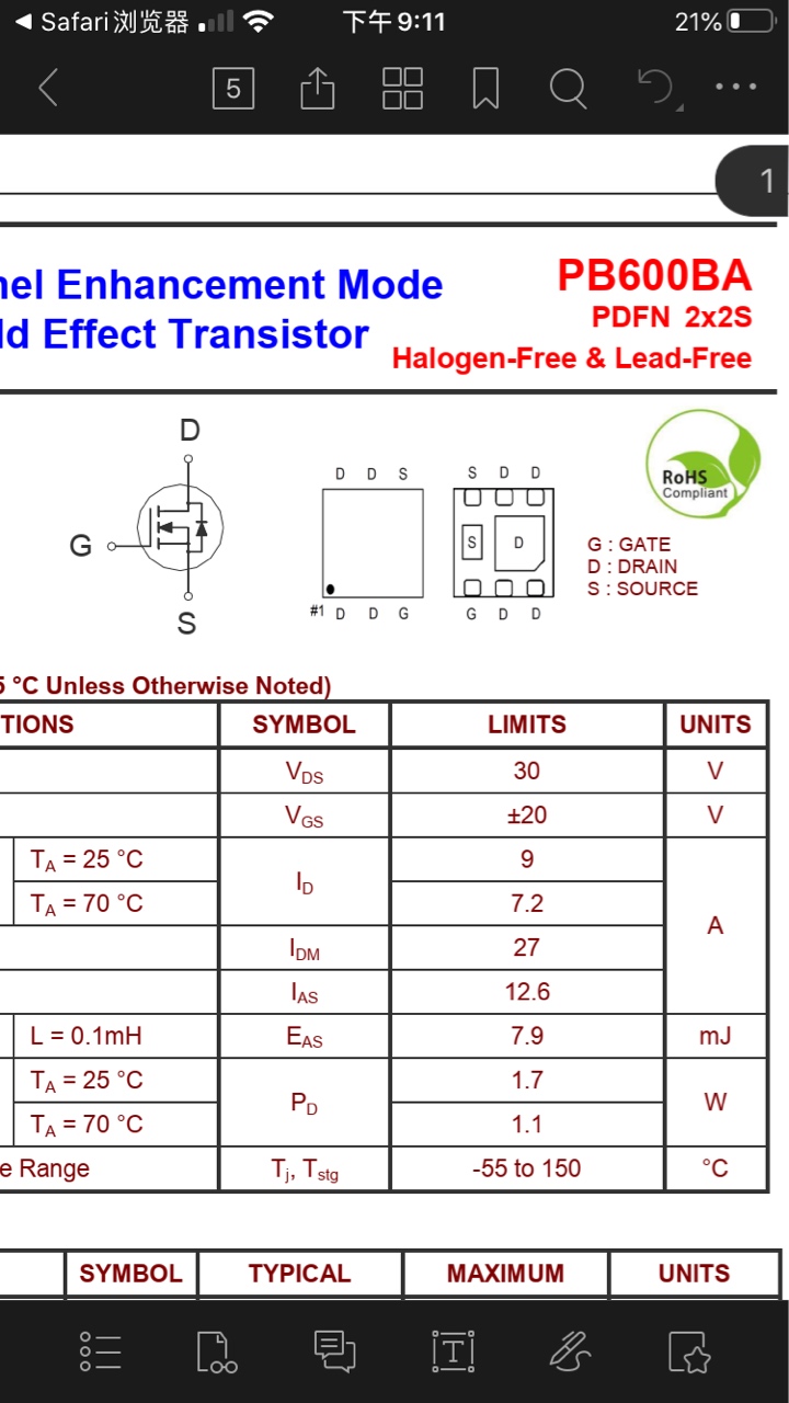

显卡上丝印,元件序号qxxx,应该是三极管或mos之类,其中四个脚是完全导通状态,求解

作者: yan32768    时间: 2020-6-17 21:12
找到了,还是人多力量大

作者: dahai    时间: 2020-6-18 12:08
yan32768 发表于 2020-6-17 16:59
复合管一般是sot-23-6封装,看图,这个小贴片好像是a卡常用的传感器
它的元件标号是Q535应该是复合管呀。。
作者: dahai    时间: 2020-6-18 12:12
呵呵。。看了后面的帖子这个六脚的贴片元件应该是个功率管。。
作者: yan32768    时间: 2020-6-18 15:51
开关mos,还没搞懂具体作用,负载侧并没有大功耗组件
作者: yan32768    时间: 2020-6-18 15:58
N-Channel Enhancement ModeField Effect Transistor 30v9a,不知道什么作用
作者: dahai    时间: 2020-6-19 12:22
耐压30v最大电流9A...应该是个供电元件。。
作者: dahai    时间: 2020-6-19 12:27
如果管子没有击穿短路。。就量量后级的电阻值。。。
