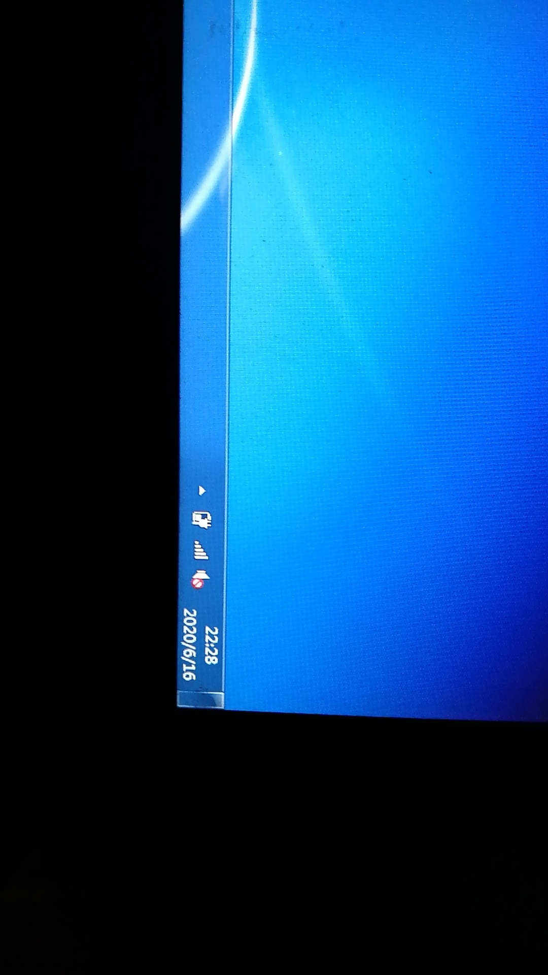

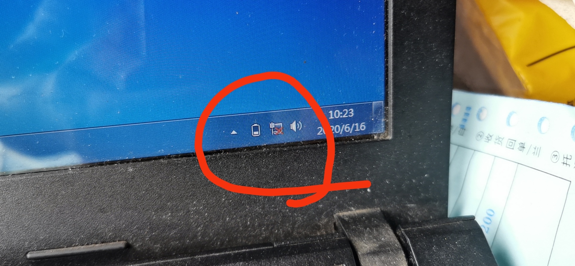

昨天接到一个客户,说无线网卡一直掉。
当时的怀疑就是这几点:
1. 驱动没打好或者被病毒弄掉了
2. 客户无意中关掉了无线网卡
3. 无线网卡松动或者接口氧化接触不良
4. 无线网卡坏了
其实,从排查的情况下,首先否掉的就是网卡坏了,一般不可能。后来用橡皮擦把网卡金手指擦了下,就完美的解决了
