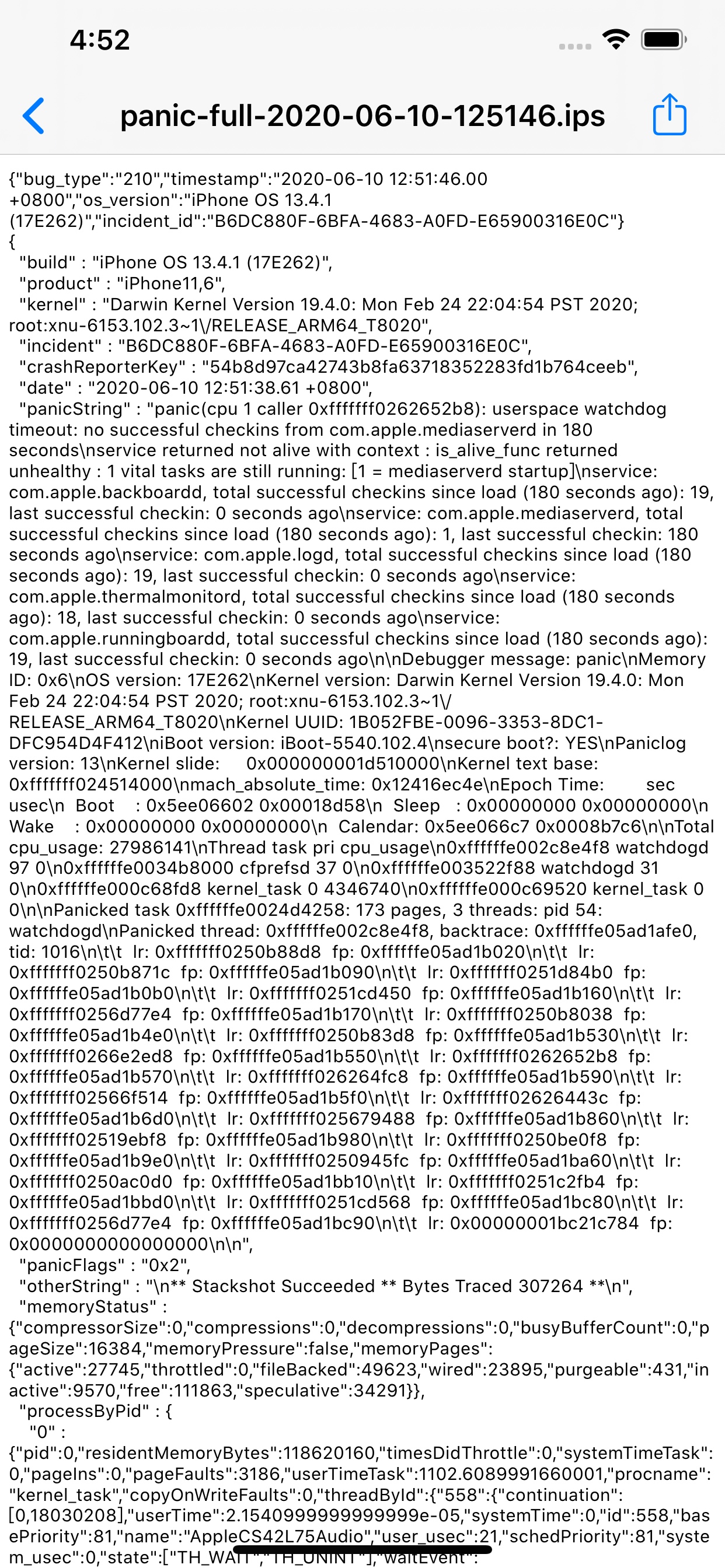

iPhone重启数据分析表
摘要:重启数据分析方法;一、数据查看位置:设置——通用——隐私——分析——分析数据——panic Full开头文件二、数据分析点位找到对应时间的重启文件,找到文件内的PanicString后面所有的数据进行查看找到如下数据进行分析:

Userspaceuserspace watchdog timeout: no successful checkins from com.apple.thermalmonitord 确定这个是热传感电路?
作者: 唯有睡觉解忧愁    时间: 2020-8-15 14:36
我的iPad2018也是这个数据。到底什么问题啊
