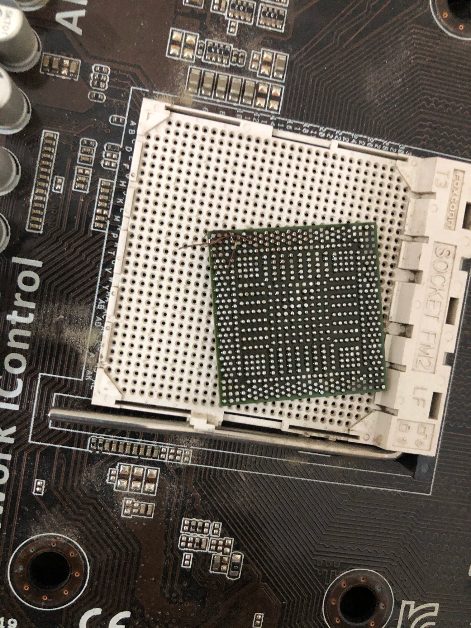

谁能教教我?或者有没有BGA教学视频
作者: 张铎    时间: 2020-6-16 21:45

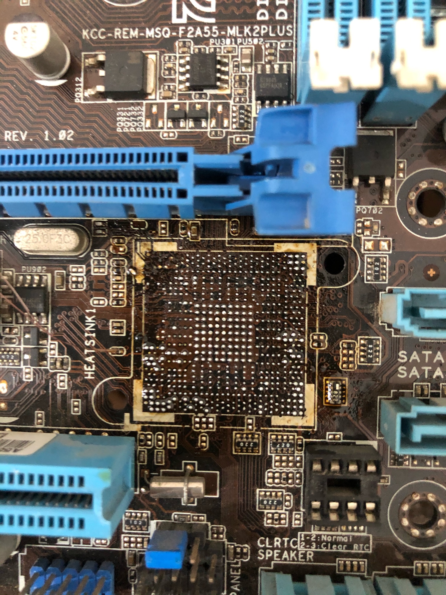

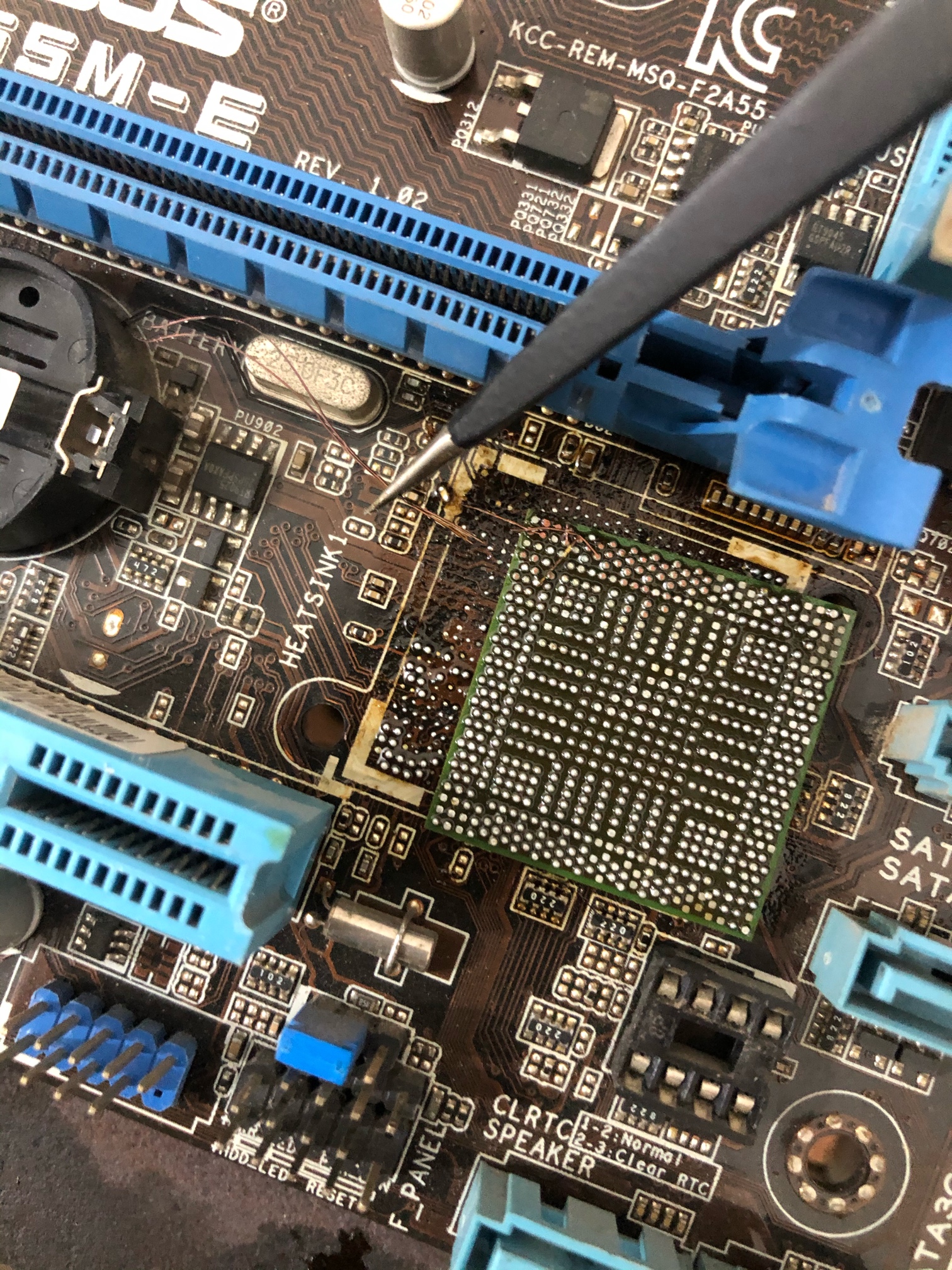

搞砸了。 继续加油。还有好多废板子
作者: zhengxiaox    时间: 2020-6-16 22:06
底下也要加热的  没有bga就用两把热风枪
作者: 张铎    时间: 2020-6-16 22:09

底下加热了。上面没加热
作者: zhengxiaox    时间: 2020-6-16 23:50
张铎 发表于 2020-06-16 22:09
底下加热了。上面没加热
干桥最好上下加热,我就是bga坏了,现在用两热把风枪上下加热,干了10多个桥了没翻车。

温度不够,强拆芯片掉点是正常现象。
作者: 37592179    时间: 2020-6-18 15:13
温度不够就起,拆桥时先用镊子碰一下周边电阻就证明温度到了再拆

的确就是温度不够
作者: chunyi123123    时间: 2020-6-18 22:15
温度没到就强行取,放弃吧,你还要飞线补点

参考无铅融点,买个测温器把探头放在芯片下,多搞几次心里就有谱了

藕断丝连
作者: 天阳科技    时间: 2020-6-20 18:08
等完全融化了才能拿下来,你这是拿早了。
