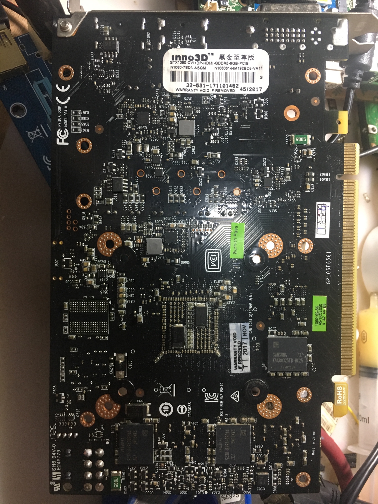

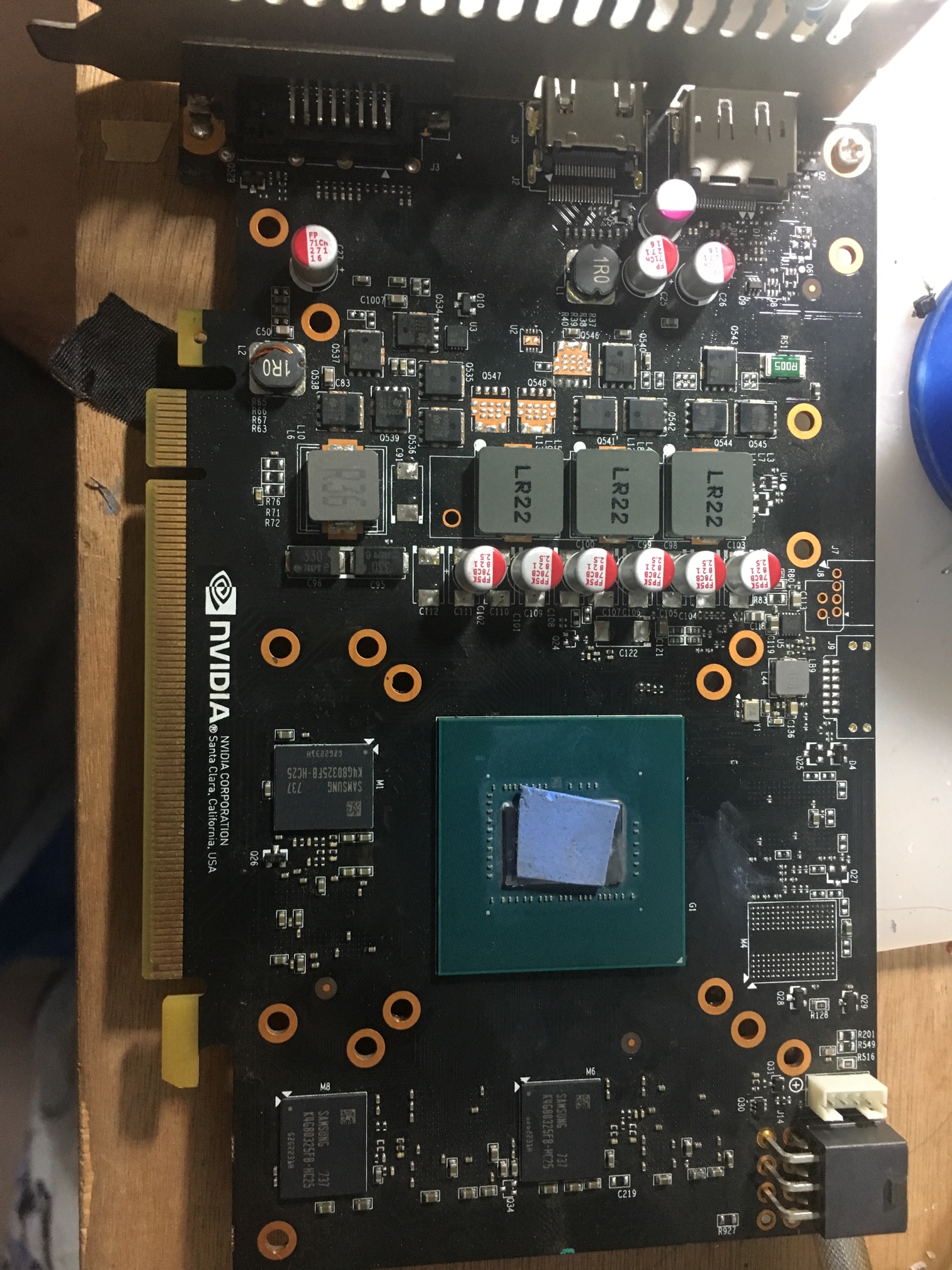

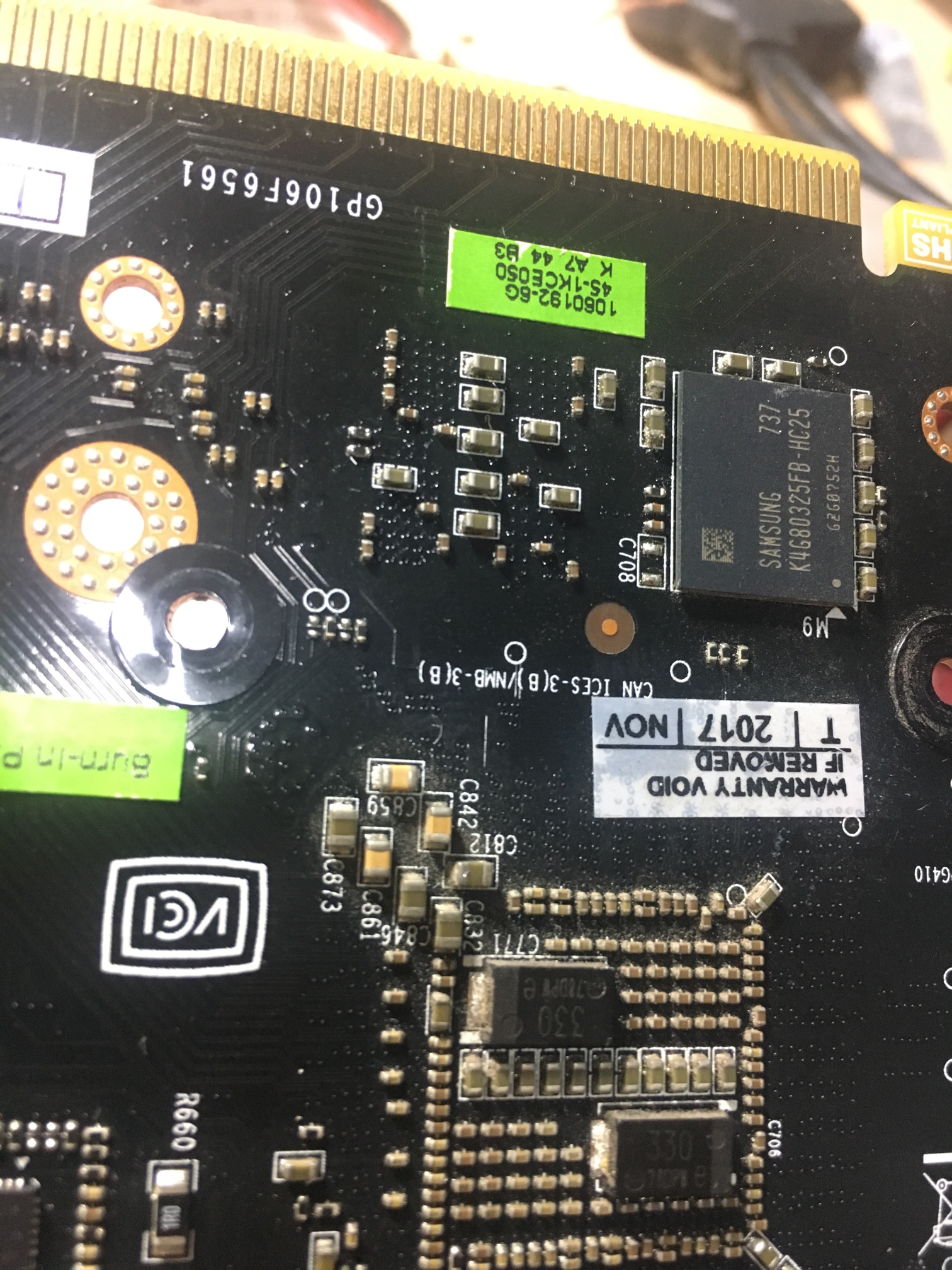

1060山卡,点不亮,先测各电感对地,没发现有大短路。上电,风扇能转,gpu也有温度,先测,没显示,测各路电压,5v正常,0.8v正常,1.35v正常,电流在700ma左右,不跳动。感觉像显存问题,但第一次修卡,不知道怎么入手啊,各位大神,求带。

你先打BIOS 1 2脚看看有数据没。没的打晶振都全的再打复位,都全的集显启动进WIN刷个BIOS,不行上BGA,还是不显再只能料板

开机键盘等不亮 等30秒以上会亮 屏幕灰屏 这样就是显存虚焊  开机键盘马上亮就不是虚焊问题了
