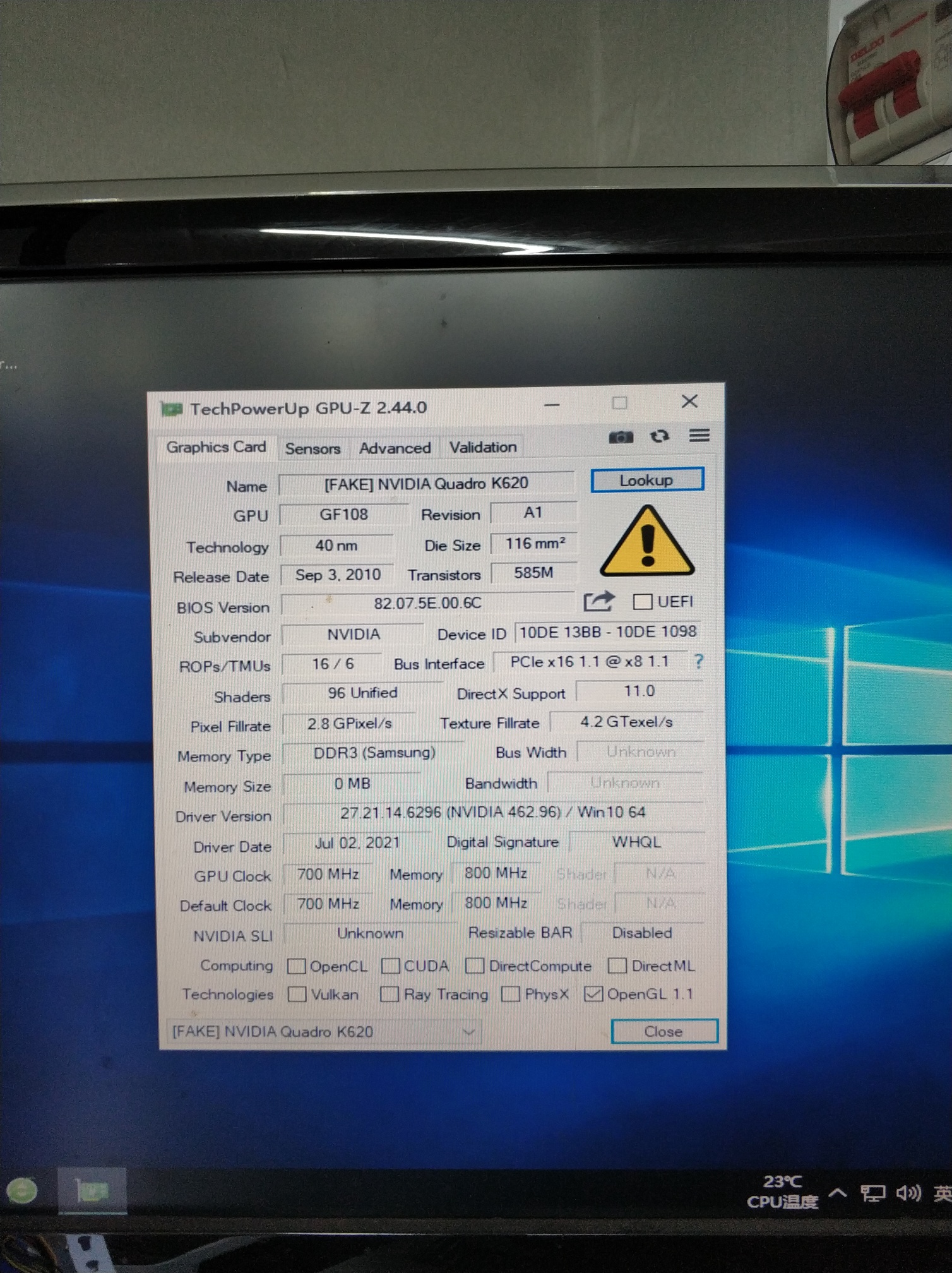

丽台quadro-K620,A1版(伪K620)着色器96SP的bios,GK108核心冒充GM107版。可以安装2017版的官方K620quadro驱动。

今天也遇到一张,DP口不能用,一打驱动就黑屏。总于知道真像了。
作者: access-l    时间: 2022-1-25 15:13
卡是可以用的,指定安装2017版的官方驱动,性能可能就2GB显存的优势稍大于Q600。
作者: sddkwolf    时间: 2022-8-29 19:06
回复一个看看,手里就是这个假卡
作者: L李斌    时间: 2022-9-17 19:00
没用    下载了   刷了  卡B2 、    我原来  可以显示  花屏
