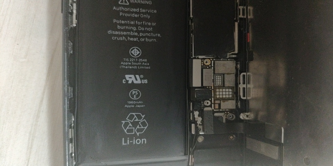

标题: 小7无信号,求助。
接到一个小7无服务有基带。和信号有关的基本都换过一遍了。信号都波动很大。经常sim卡重启 或者信号掉到0然后又满了。。。然后把中高频功放拆掉反而信号稳定了?求助怎么回事,不装有问题吗?
作者: 涛哥哥MAX    时间: 2020-6-16 22:17
已经解决.。不是这个问题,换了中,高频接收好了。
