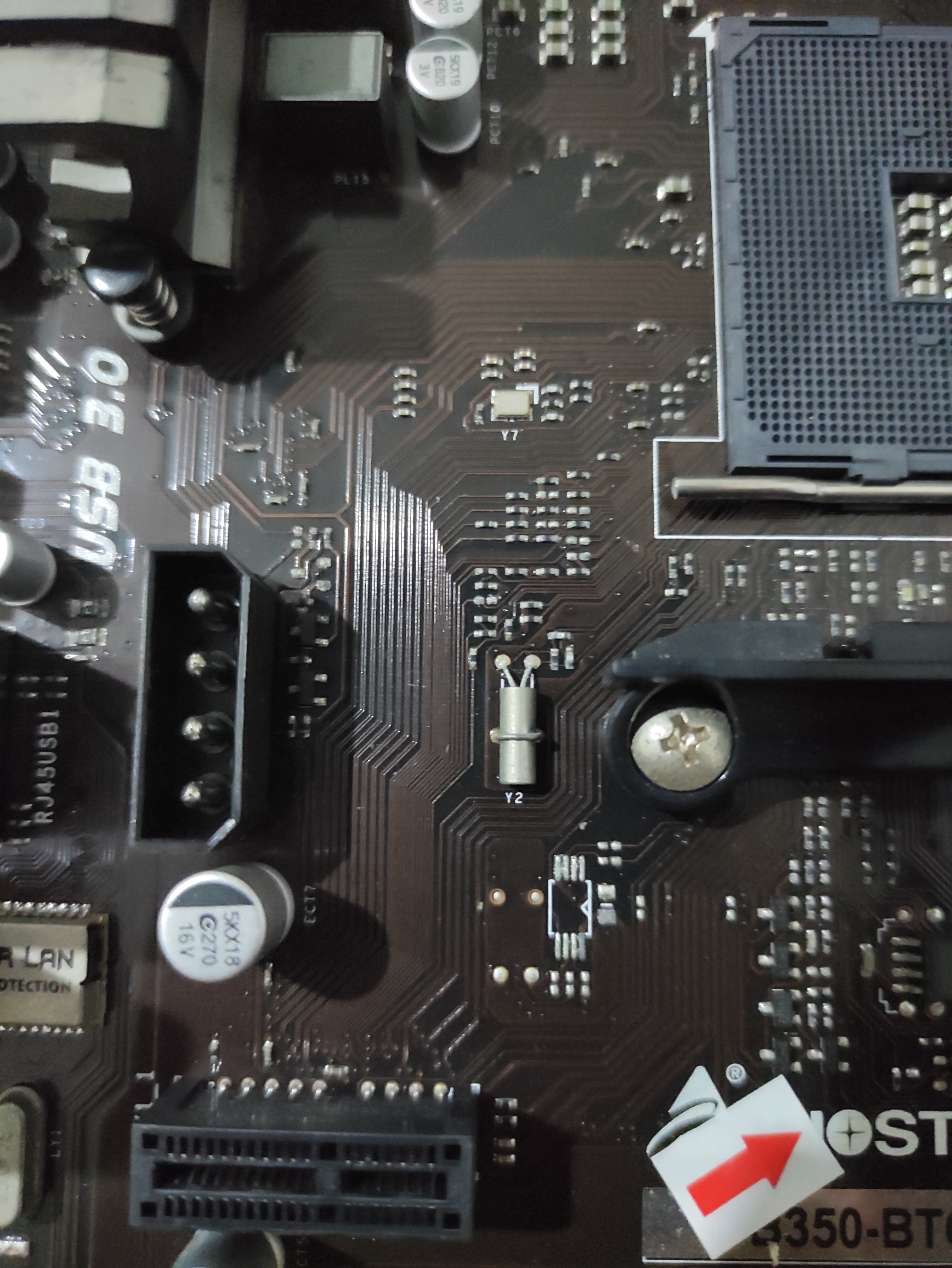

又收了一块练手板,很新的样子,上面帖的箭头是什么意思呢,第一次摸到am4的板子,测得晶振y2两个对地无穷大。不知道是不是本来就是这样的。。。顺便求这个板子的图纸。谢谢啦
还有个问题,amd主板是不是pci上有复位电压了就代表供电和时钟正常?

只需要告诉我,这个晶振是不是正常,我手里其他板子测二极管值都有700-800
作者: 老吴来了    时间: 2020-6-17 07:05
我也不要图纸了,麻烦有图纸的帮我看看这两个地方是不是少了什么。
作者: 钻石星辰---小王    时间: 2020-6-17 10:50
供电,时钟,复位-----供电排第一,时钟排第二,复位排最后,用倒推法判断故障,当然是有了正常的复位电压就代表给它的供电和时钟是好的啊,
