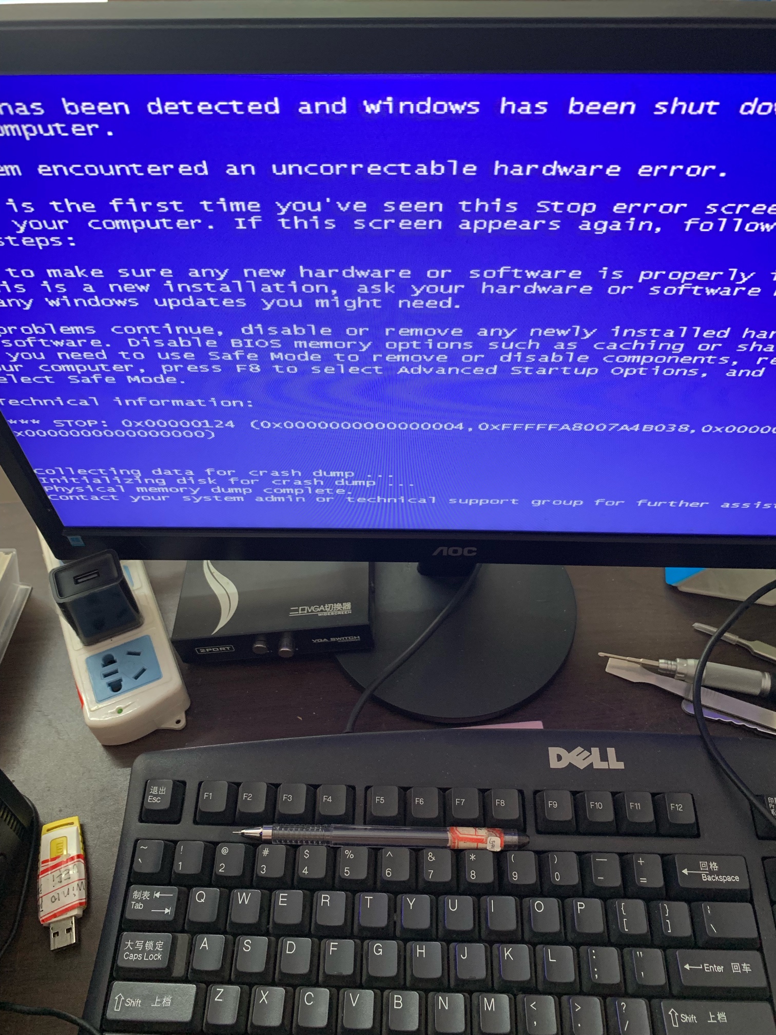

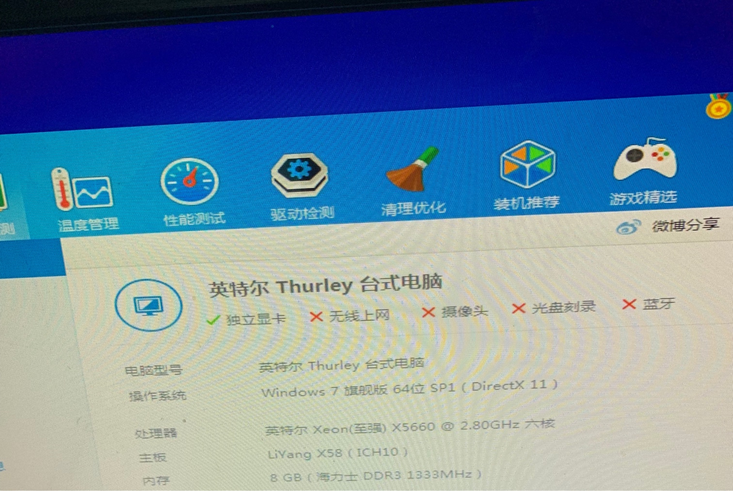

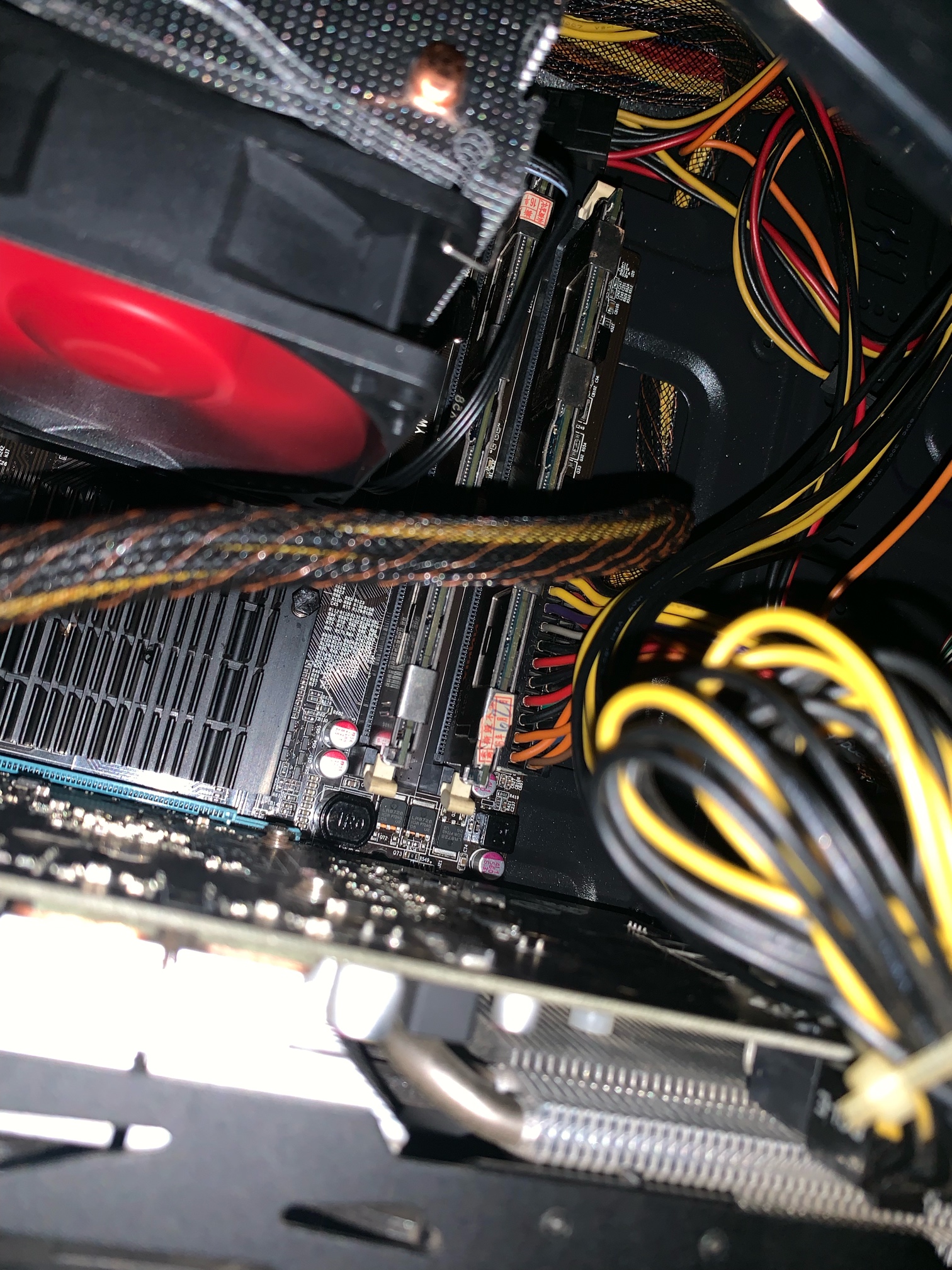

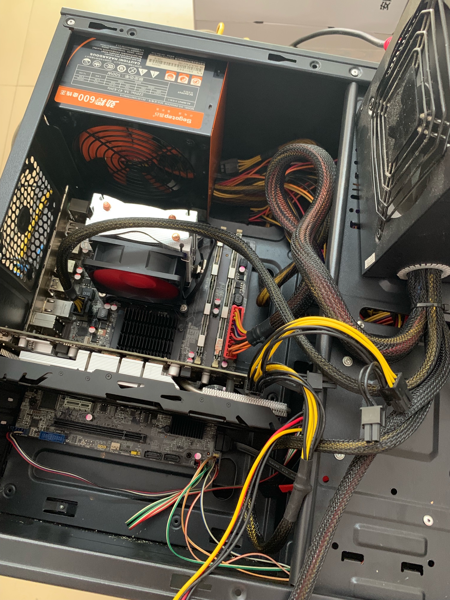

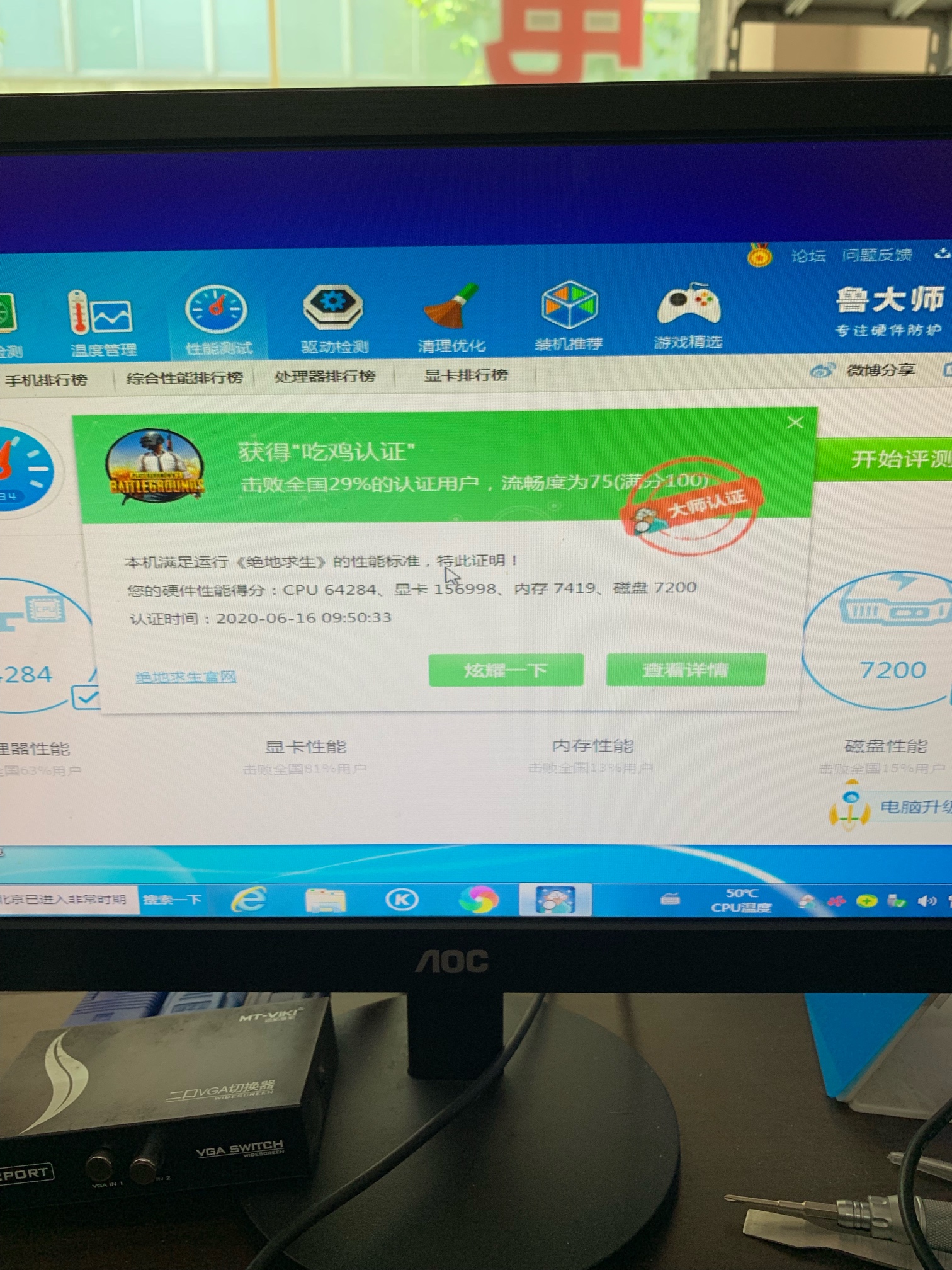

鲁大师跑分,多次跑CPU一分钟电脑自动重启,重新安系统后故障依旧,下一步准备换电源,继续更新中

更换电源后蓝屏,多次重启无效,进了一次安全模式后,再次重启正常了,好蛋疼啊!

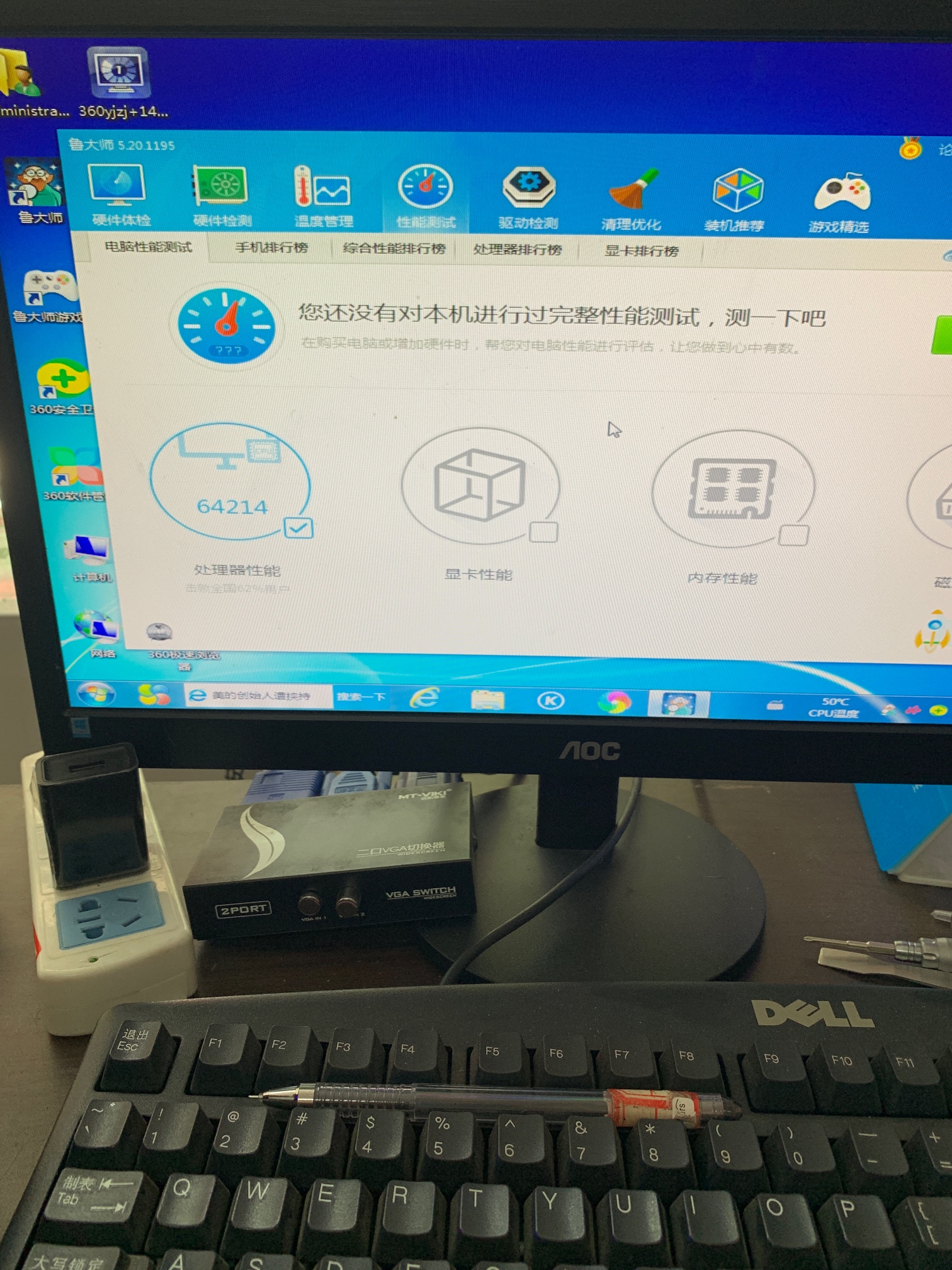

作者: lee1988    时间: 2020-6-16 09:52
什么世道啊!这么便宜的山寨货还能吃鸡!
作者: yan32768    时间: 2020-6-24 21:54
感觉是硬盘操作系统和硬件不匹配,某个硬件导致蓝屏,进安全模式后操作系统的驱动会再次匹配硬件,于是就好了
作者: yan32768    时间: 2020-6-24 21:56
硬盘换了主板常常会有引导错误,三次后进入诊断程序,选择进安全模式引导,可解决多数不兼容引起的问题
作者: 志诚科技666    时间: 2020-6-24 23:24
桥温度高会重启
作者: 123456胜华    时间: 2020-6-25 05:32
电源,软硬件,散热都有可能!
作者: 愿鲁且愚    时间: 2020-6-25 10:27
这板子能淘到用心了 电脑城装机蒙小白神器
