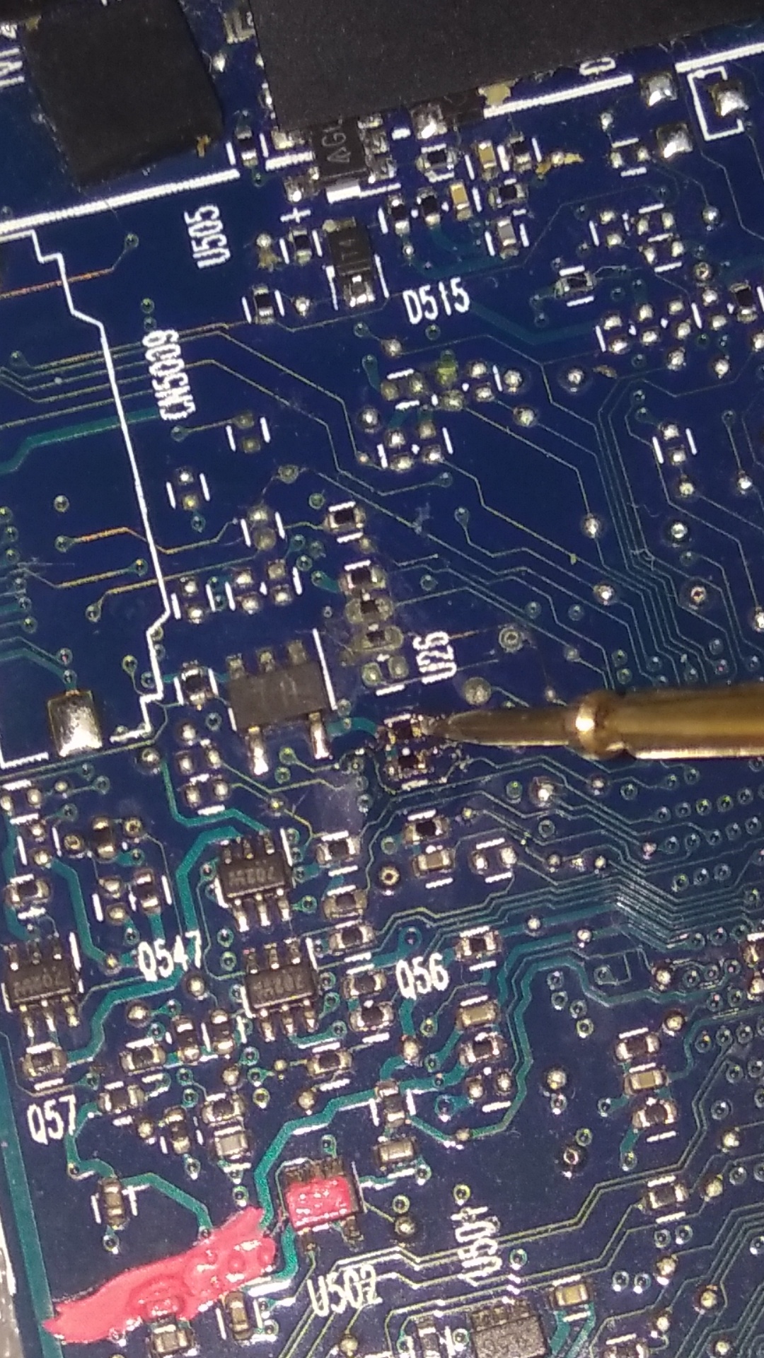

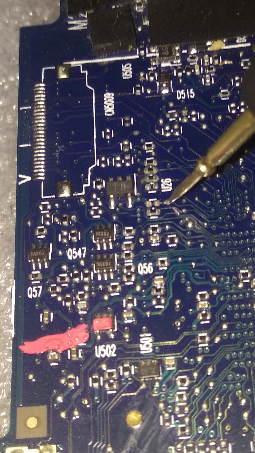

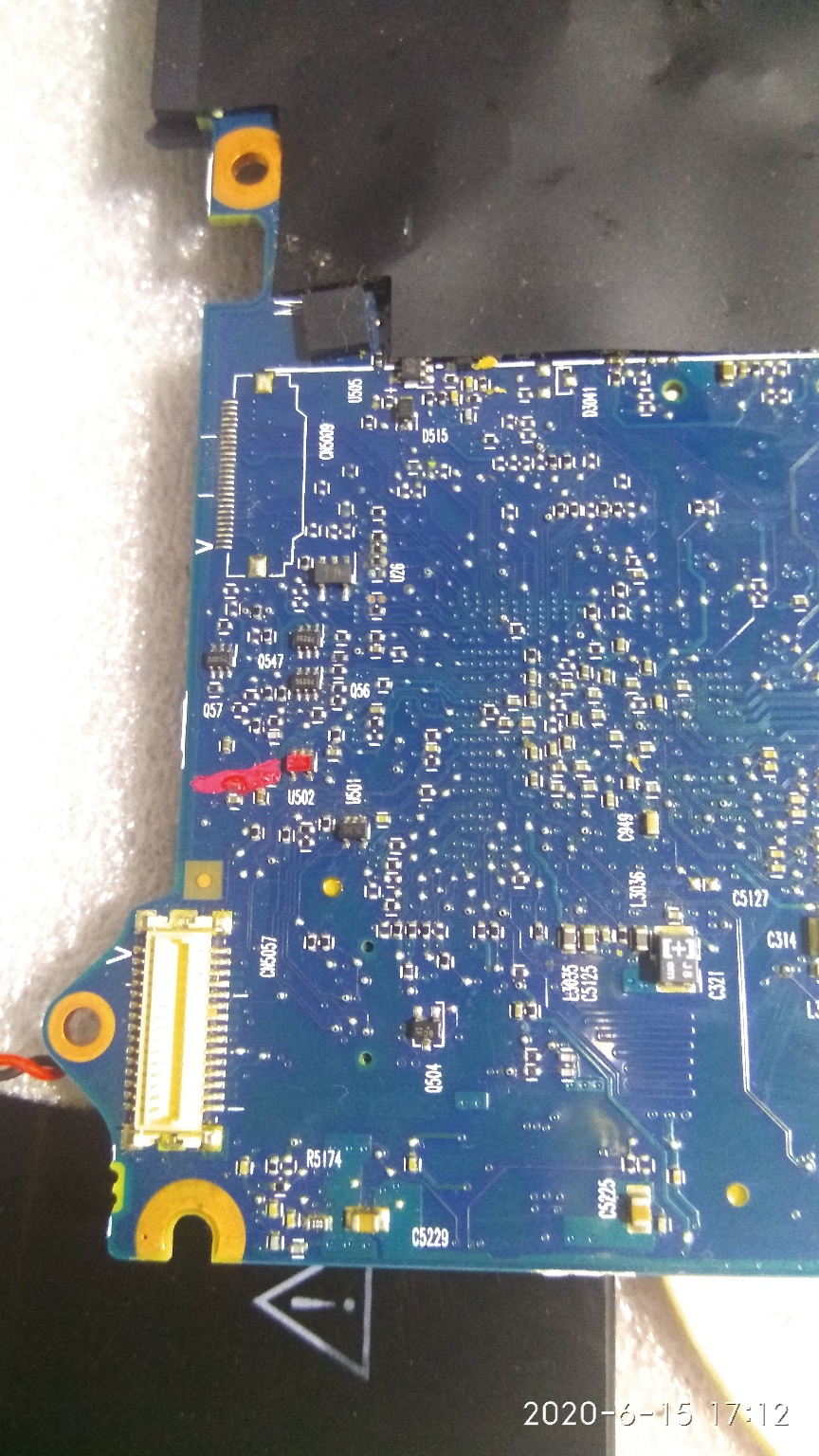

详情请看下图表笔指示的位置,谢谢大神们指点一下!
作者: 大白菜门诊部    时间: 2020-6-15 17:27
没有这个电阻,按下开关很久才跑电流,一直插着充电器,按一下就跑电流开机,亮机时电阻左端3.3v,右端0.82。

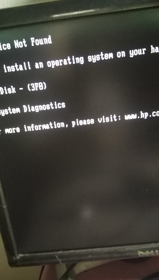

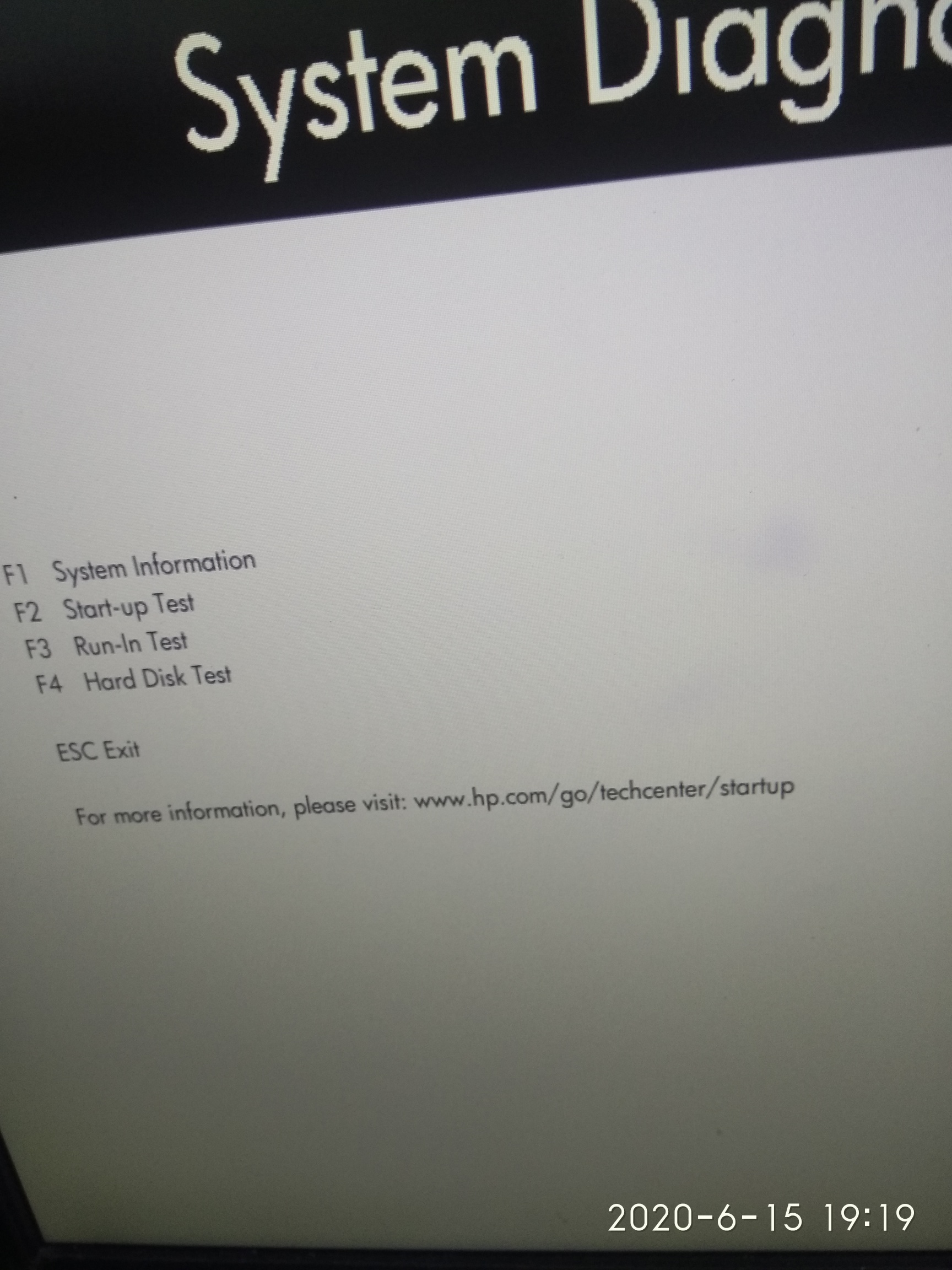

作者: 大白菜门诊部    时间: 2020-6-15 19:19
最后找了一颗4.7k的电阻安装上OK了,现在开关机按一下就跑电流亮机了

作者: ultramigee    时间: 2020-6-16 20:59
看看是不是上拉电阻,是的话搞个10K的一般没事儿
作者: 大白菜门诊部    时间: 2020-6-17 00:06
我就试试安装电阻,判断左端是3.3v的,加换4.7k的一般不会烧其他东西
