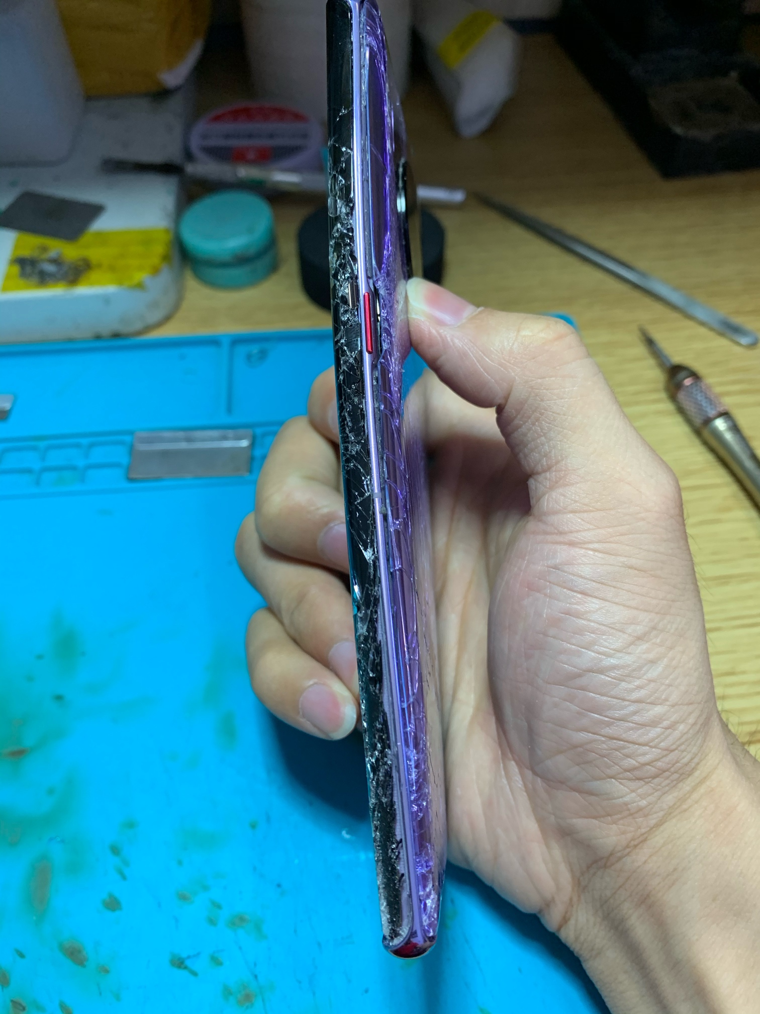

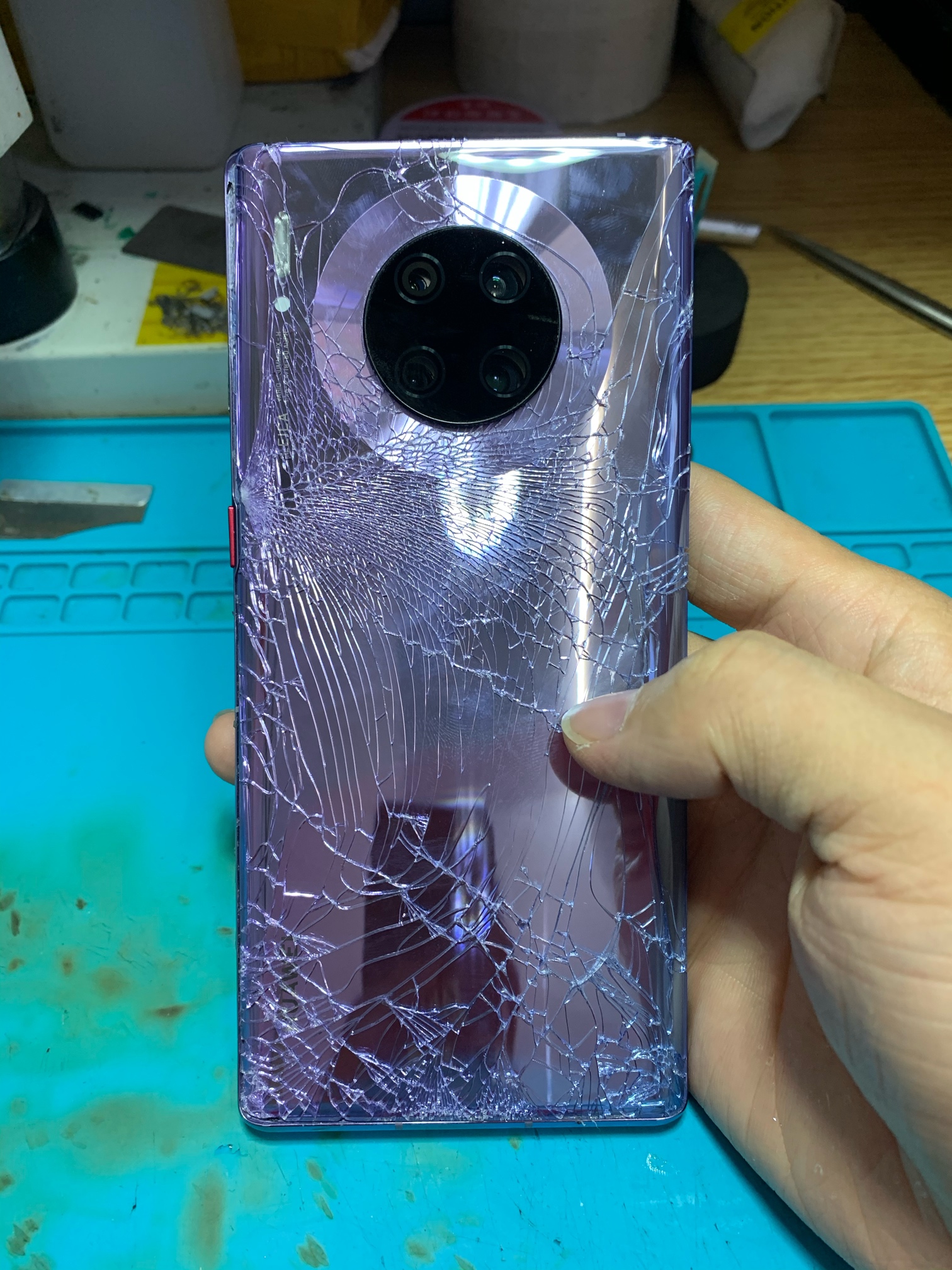

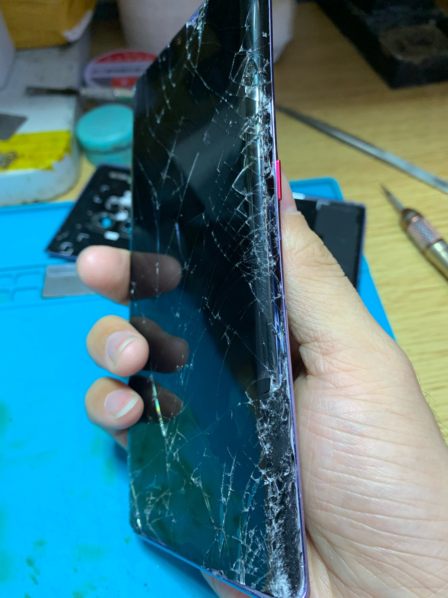

标题: mate30Pro [打印本页]
作者: Lbin94    时间: 2020-6-15 17:05
标题: mate30Pro
200收的,怎么样
[video=http://appatt.chinafix.com/pic/20200615/1592211878338164868.jpg]http://appatt.chinafix.com/video/20200615/1592211878338028714.mp4[/video]
作者: Lbin94    时间: 2020-6-15 17:06
屏爆了,主板歪了
作者: Lbin94    时间: 2020-6-15 17:07
其他目测没事
作者: 老战船    时间: 2020-6-15 17:45
摔成这样了,主板或多或少肯定有问题的,意义不大啊……我个人感觉不值这么多了。。。
作者: Lbin94    时间: 2020-6-15 21:19
老战船 发表于 2020-06-15 17:45
摔成这样了,主板或多或少肯定有问题的,意义不大啊……我个人感觉不值这么多了。。。
给你个机会,你重说
作者: lchllinely    时间: 2020-6-15 21:28
怎么看都应该不会亏,要是没有账号更好。
作者: Lbin94    时间: 2020-6-15 22:14
lchllinely 发表于 2020-06-15 21:28
怎么看都应该不会亏,要是没有账号更好。
作者: davexuwei    时间: 2020-6-17 09:51
老司机这价不翻车
作者: 疯仔    时间: 2020-6-17 13:52
每天学习一下,谢谢你的分享
作者: 涴市联想s    时间: 2020-6-17 21:36
可以不要卖给我
作者: Lbin94    时间: 2020-6-17 23:40
涴市联想s 发表于 2020-06-17 21:36
可以不要卖给我
想屁吃
作者: 飞宣客栈    时间: 2020-6-18 11:17
这种应该禁贴
作者: chunyi123123    时间: 2020-6-18 22:13
板子和电池估计都没问题,换个总成和后盖玻璃,翻新下,还是一台好机器
作者: QQ275268079    时间: 2020-6-21 22:08
估计搞好也要花个千把
