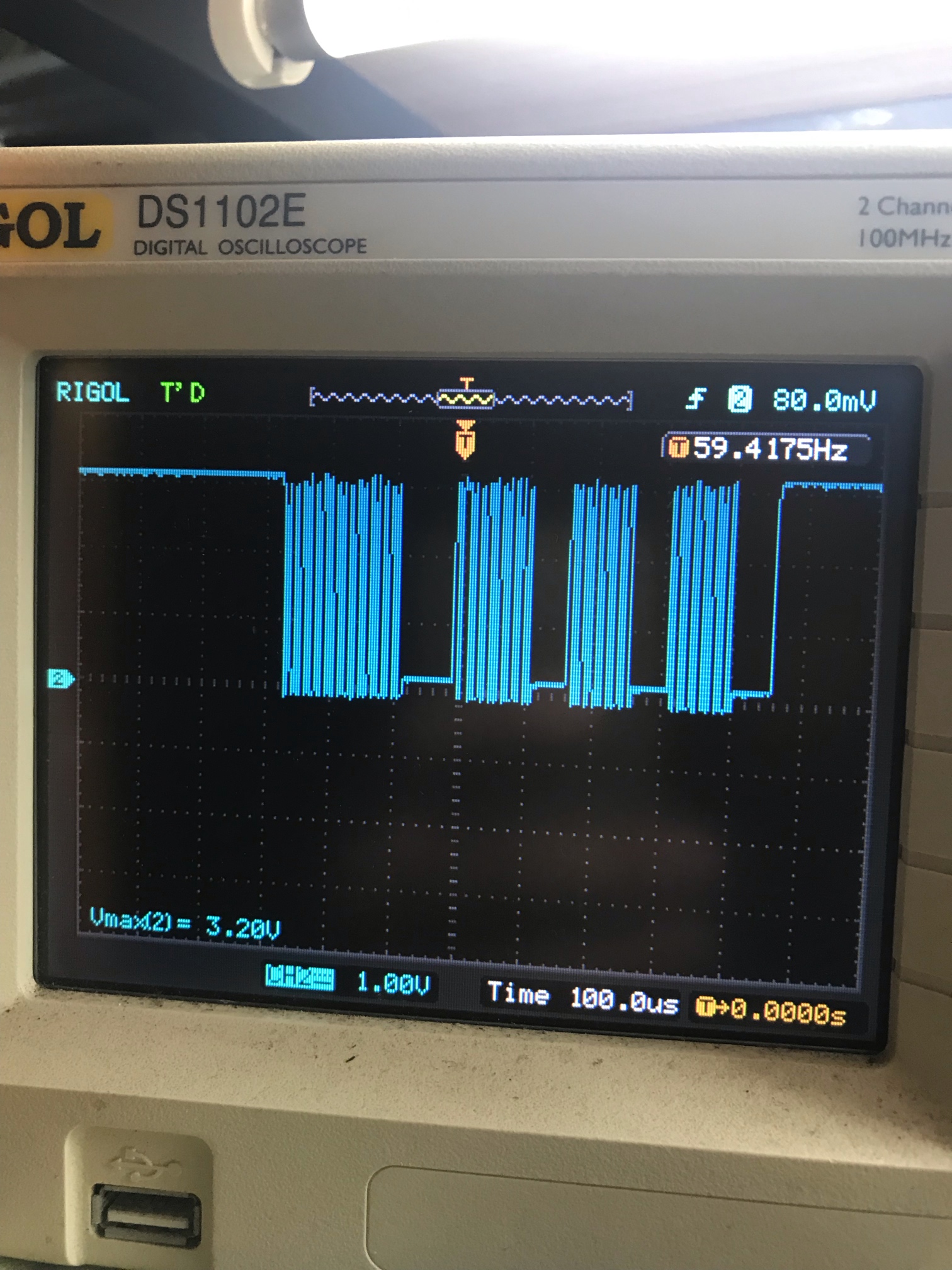

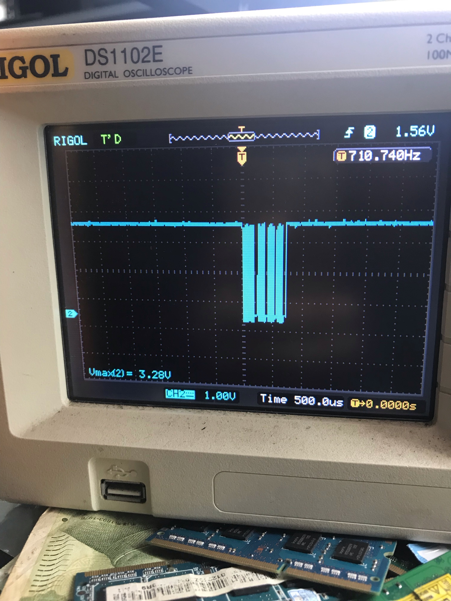

故障:不充电
  版号ag35amb8e0 rev:d
去掉检测功率电阻后,充电时电流停在0.1A,电池能充短暂几秒钟后回落到0.01A。
  Ec上测的波形,先换bq24738h,上电观察还是没啥变化。
  正当相换ec时,手上又没这个芯片,又查了图纸,它不带程序的。直接合成一个新bios,刷完上电,直跑1.55A,确认不是开机电流后,待机能充电。
  还原检查电阻后,小功率充电器不充电是正常的,要换回140w充电器。end...
