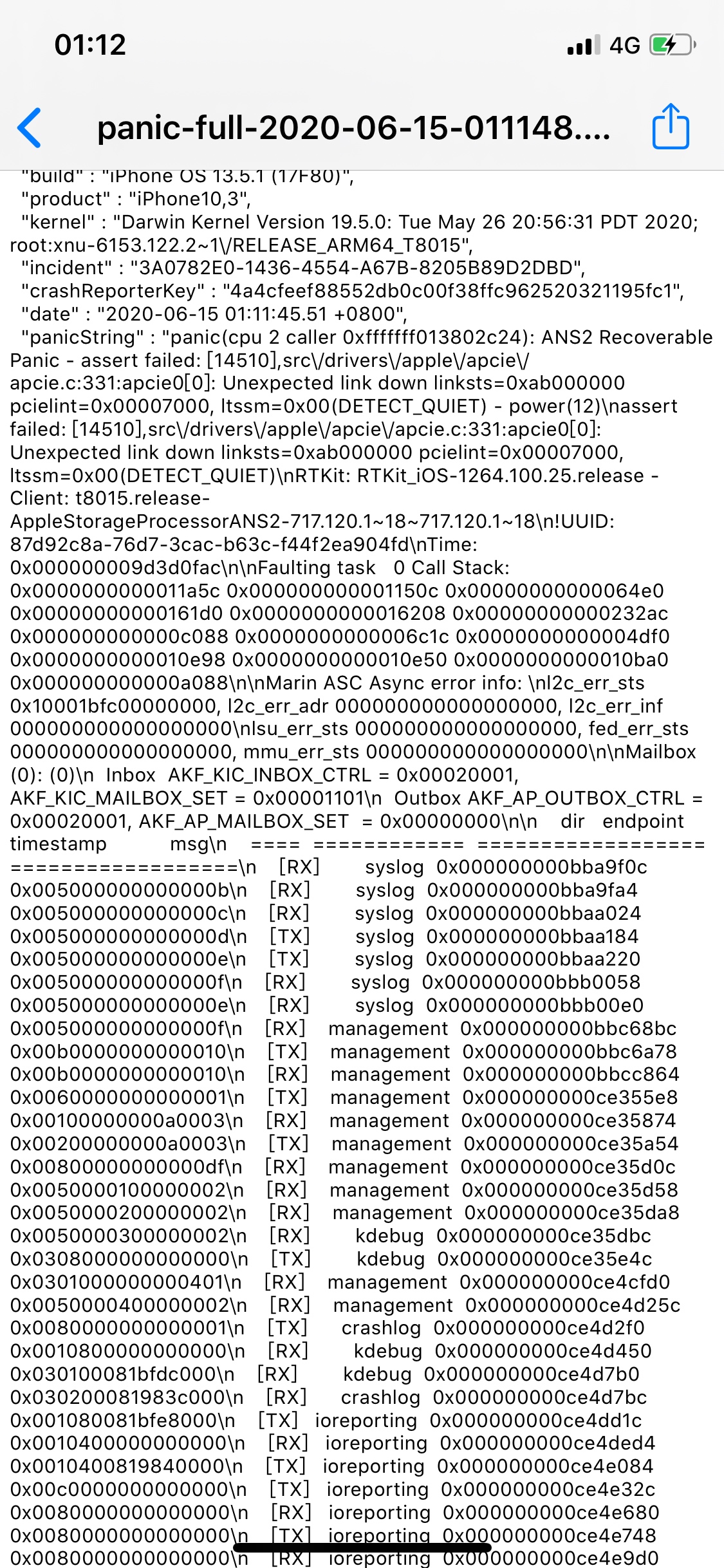

苹果X  偶尔重启一下 有时候连续反复卡白苹果   代码不规则   最近一直是AN2S   5月底也是一直重启AN2S  分层重装硬盘后 好了十天 现在又开始代码不规则  每天重启一两次 每次代码不一样    现在重启了两天一直是AN2S   搬过下层    没什么思路不敢直接动手  请各位大师指点一下

不敢冒然搬上层  又怕是外配 硬盘问题   烦火
作者: Lbin94    时间: 2020-6-15 17:16
还是硬盘问题吧,重装再试试
作者: 迅维深圳邓工    时间: 2020-6-15 17:17
感觉像是板层断线导致的 或者硬盘底部焊盘似断非断导致不稳定
作者: 李才兴520    时间: 2020-6-15 18:18
迅维深圳邓工 发表于 2020-06-15 17:17
感觉还是板层问题    硬盘重装底脚也测过
作者: yran58899    时间: 2020-6-15 22:00
板层问题,搬版吧

作者: 李才兴520    时间: 2020-6-27 12:10
冷漠0.0 发表于 2020-06-25 13:50
还是硬盘问题吧,重装再试试
板层问题  搬板解决了
