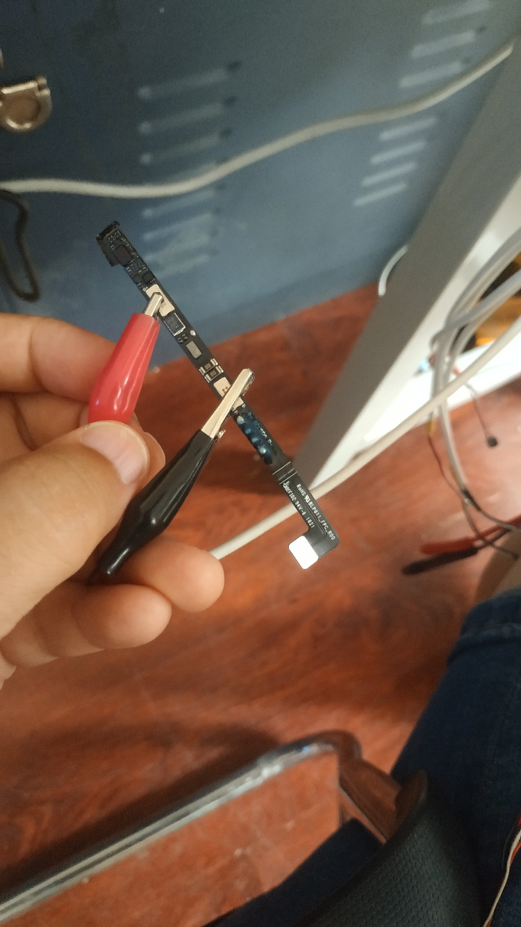

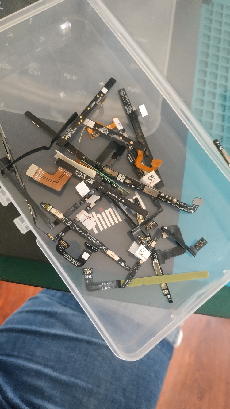

标题: 新手请教安卓开机线的问题 [打印本页]
作者: 良雪love    时间: 2020-6-14 16:20
标题: 新手请教安卓开机线的问题
请问各位大佬,安卓都有检测角,直接焊线正负极接稳压电源不开机。买了维修佬的开机线也是不好用,大家是怎么用稳压电源开安卓机的?
作者: lizhongpx2    时间: 2020-6-14 16:58
我一般把换下的旧电池上的电路板拆下来用
作者: 添添学维修    时间: 2020-6-14 18:39
接电池开机,但现在的机子有电池检测识别信号,用旧电池电路板最稳妥。
作者: shiyuqi009    时间: 2020-7-6 15:02
学习了。。。。。。。。。。。。。。。
作者: 半岛弥音    时间: 2020-8-10 17:43
直流电源不能开机吗?
作者: 湖里小鱼    时间: 2020-8-10 23:17
模拟电池检测电阻
作者: 影子丶    时间: 2020-8-15 12:47
