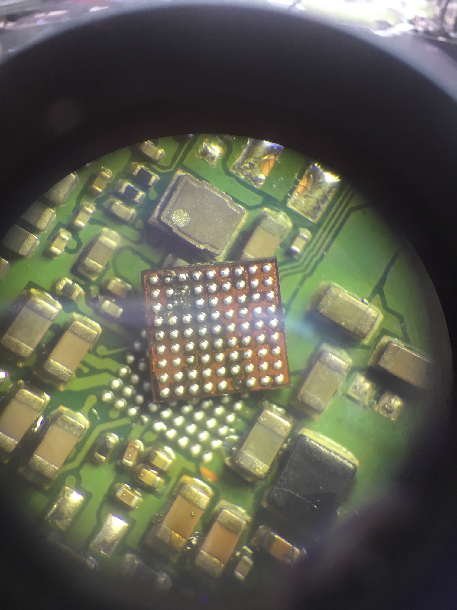

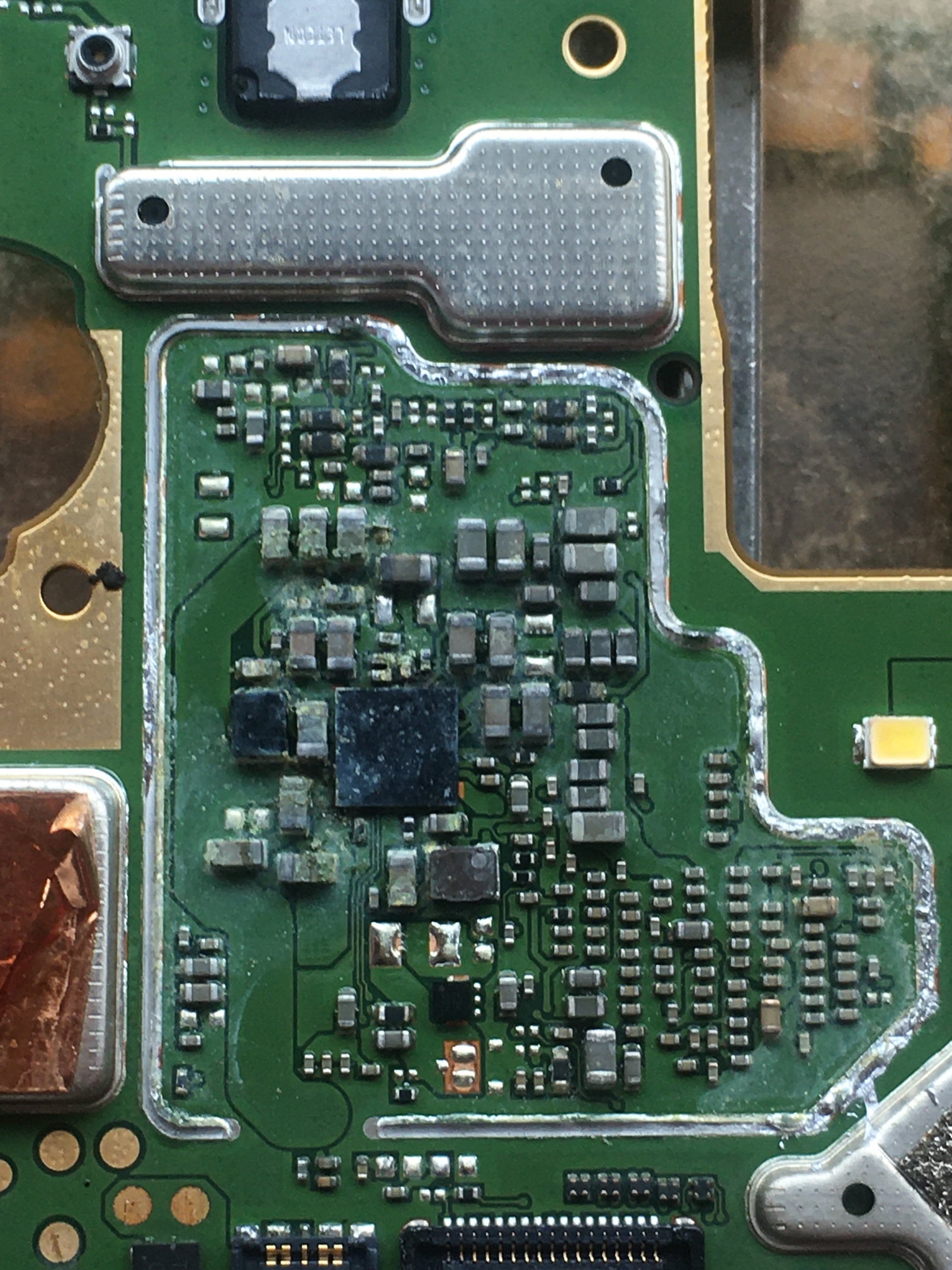

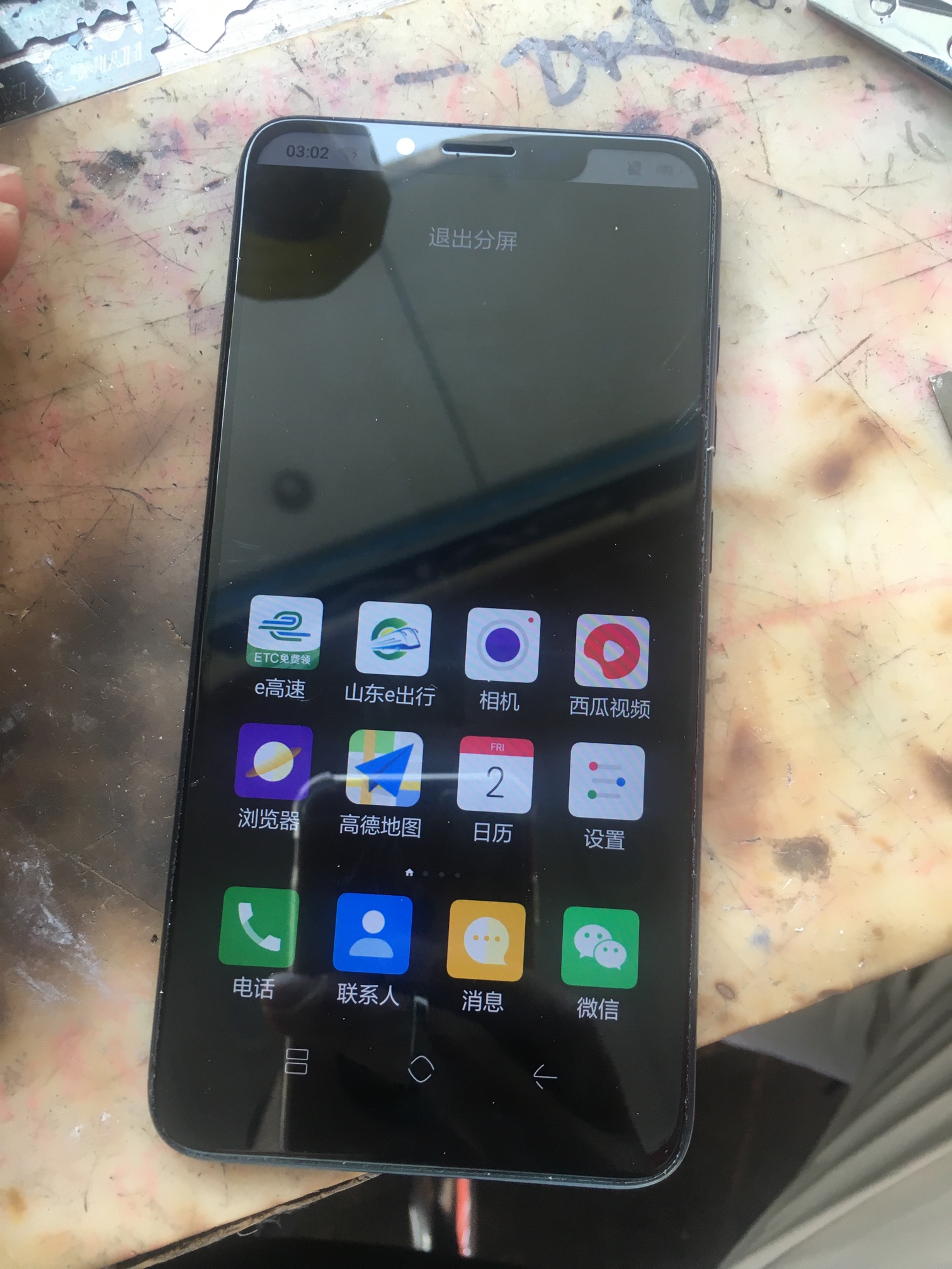

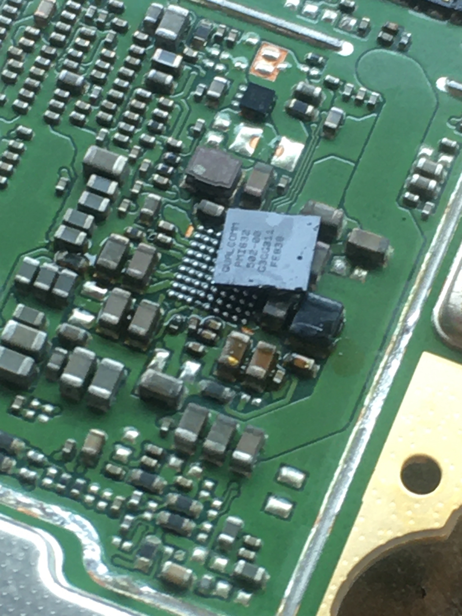

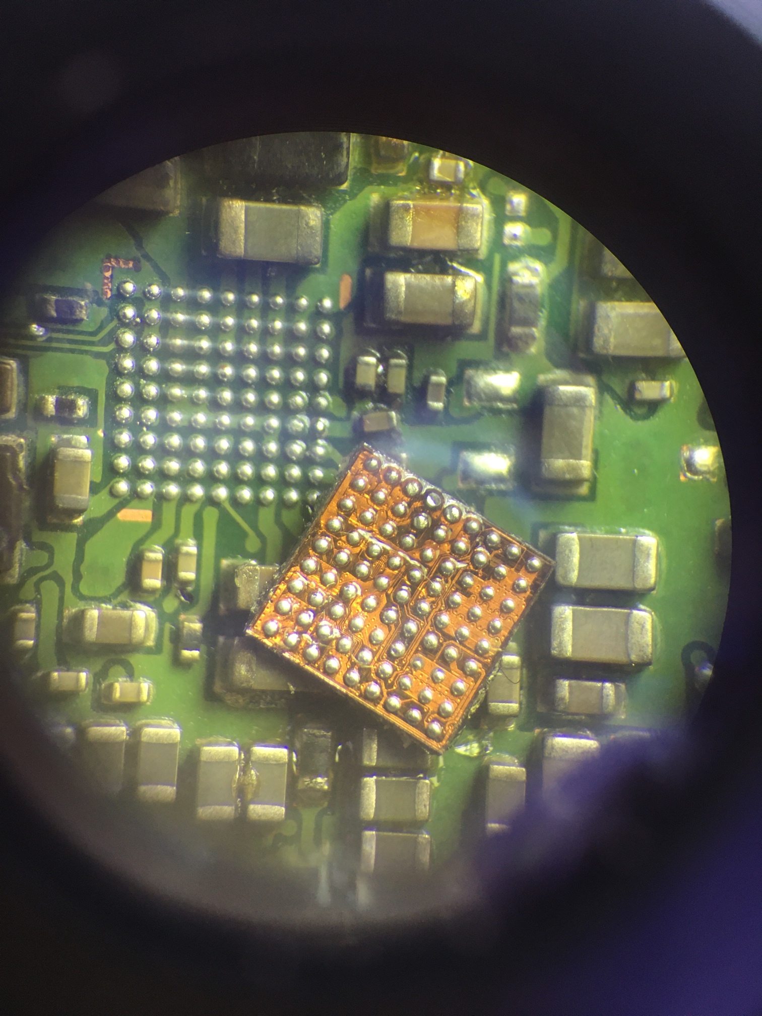

一台中国移动品牌手机,加电漏电10a不开机,拆机洗无效,下屏蔽罩,下电源ic,二个脚烂黑了,刮去蚀点,上锡,显微镜下植上球珠,上板,开机,可爱的小字显示了
作者: lixiangjun1234    时间: 2020-6-14 13:32
改正主题中,漏电为100ma
