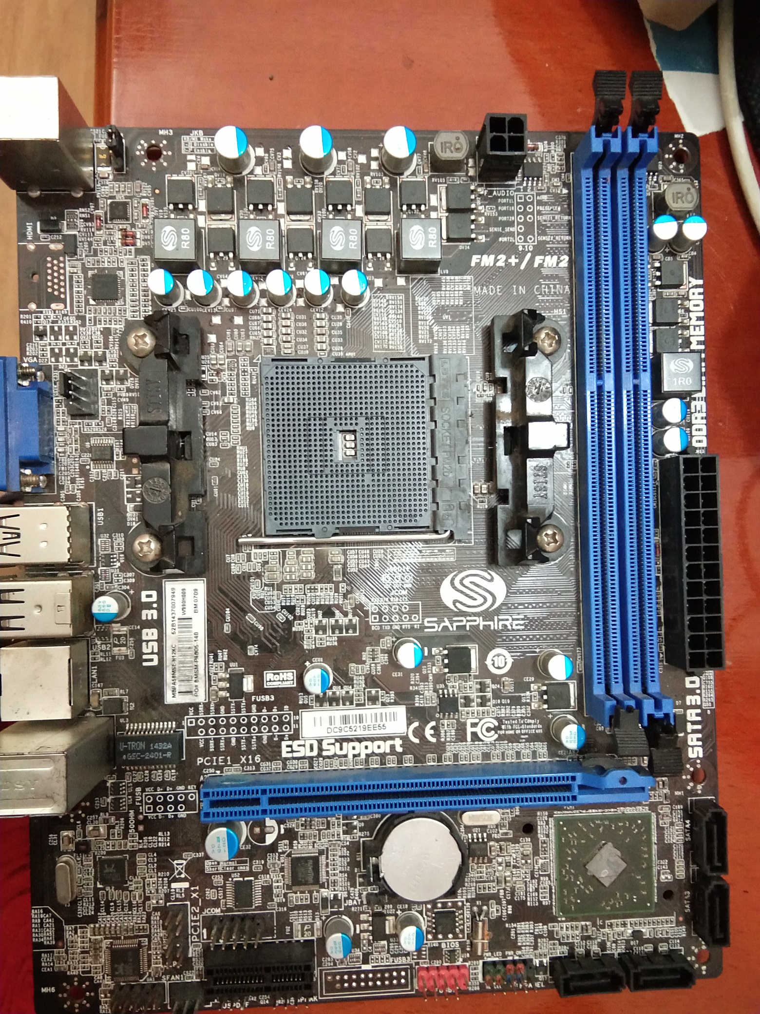

标题: 蓝宝石A55 FM2+ 主板故障 [打印本页]
作者: 天成办公设备    时间: 2020-6-14 00:43
标题: 蓝宝石A55 FM2+ 主板故障
质保售后一过就坏了的主板、水货
待机 内存 桥 CPU各电压都正常;根据图资料分享的各电压测试点 所提供的电压V都正常、能触发开机、问题键盘灯不亮 不是显卡功能故障、根据先软后硬的方法刷 BIOS  没有刷BIOS程序的工具  没料板  这下很苦恼、 打了各对地阻值均正常  这下又头大了!CMOS电路正常   检查面板也没有断线  有图不会看、单桥没问题、根据单桥芯片测量方法问题不大   主板型号: 蓝宝石A55  FM2+  现在只能考虑论坛查查有没有“通病” 目前工具: 数学万用表  和诊断卡;其它都没有……   遇到此类故障的问题  麻烦留言!求解?
