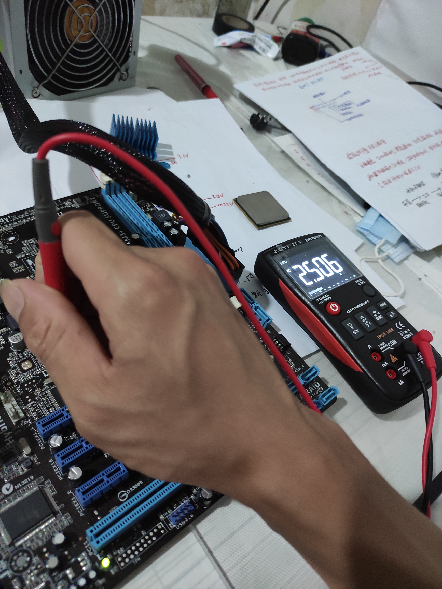

这块华硕主板无1.2v,不开机,足足研究了一个月。眼看要大功告成了,手残在拆pw的时候锌没熔完一下子把下面的焊点扯坏了,无语,现在vcore pg 有了,1.2也有了。vcore 没了。。
不是先有vcore才有pg的吗 什么鬼

vcore pg 不是表示CPU电压好, 是表示VR_RDY   电源芯片准备好。还没有VCORE时,会出来VR-RDY
真正的CPU核心电压好,   是SYS_PWROK

焊盘下边的触点断了,这表才用两个月,目前还有电
