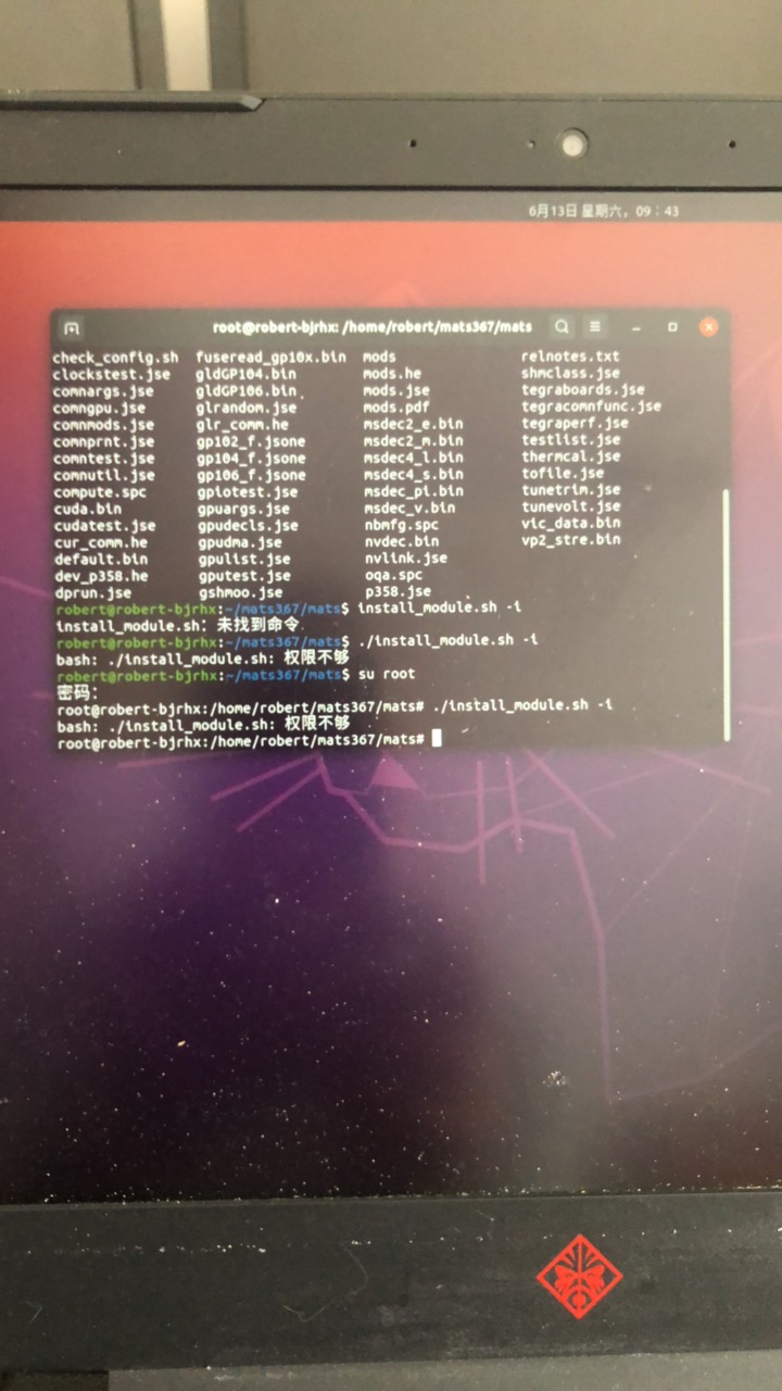

现做了个ubuntu系统,想用它运行mats显卡测试程序,可是加载模块时就提示权限不够,我用root权限还是不行,请大师给我指导一下,谢谢!

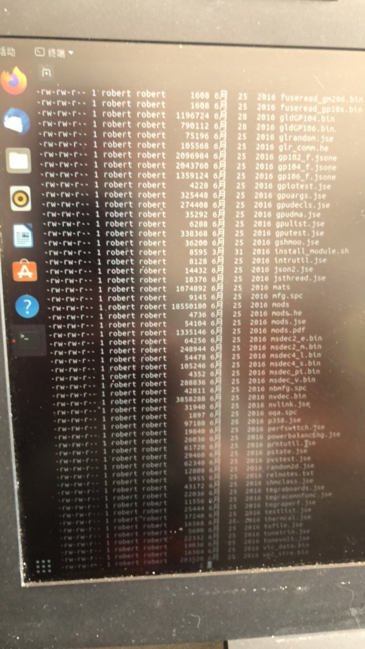

作者: robertyunwu    时间: 2020-6-13 16:30
lajidong 发表于 2020-06-13 10:15
ls -l 看看是什么权限
帮我看看,这权限够吧

作者: lajidong    时间: 2020-6-13 18:36
robertyunwu 发表于 2020-6-13 16:30
帮我看看,这权限够吧
r是读取权限,w是写入权限,x是执行权限。你这明显没有执行权限。
用以下命令添加权限试试
chmod   777    ./install_module.sh
作者: gomblie    时间: 2020-6-14 06:55
六楼说的对,你没有给它执行权限 install_module.sh  mats  mods 这三个都要
作者: gomblie    时间: 2020-6-14 07:02
可以这样 sudo chmod 777 install_module mats mods 然后sudo  ./install_module.sh -i

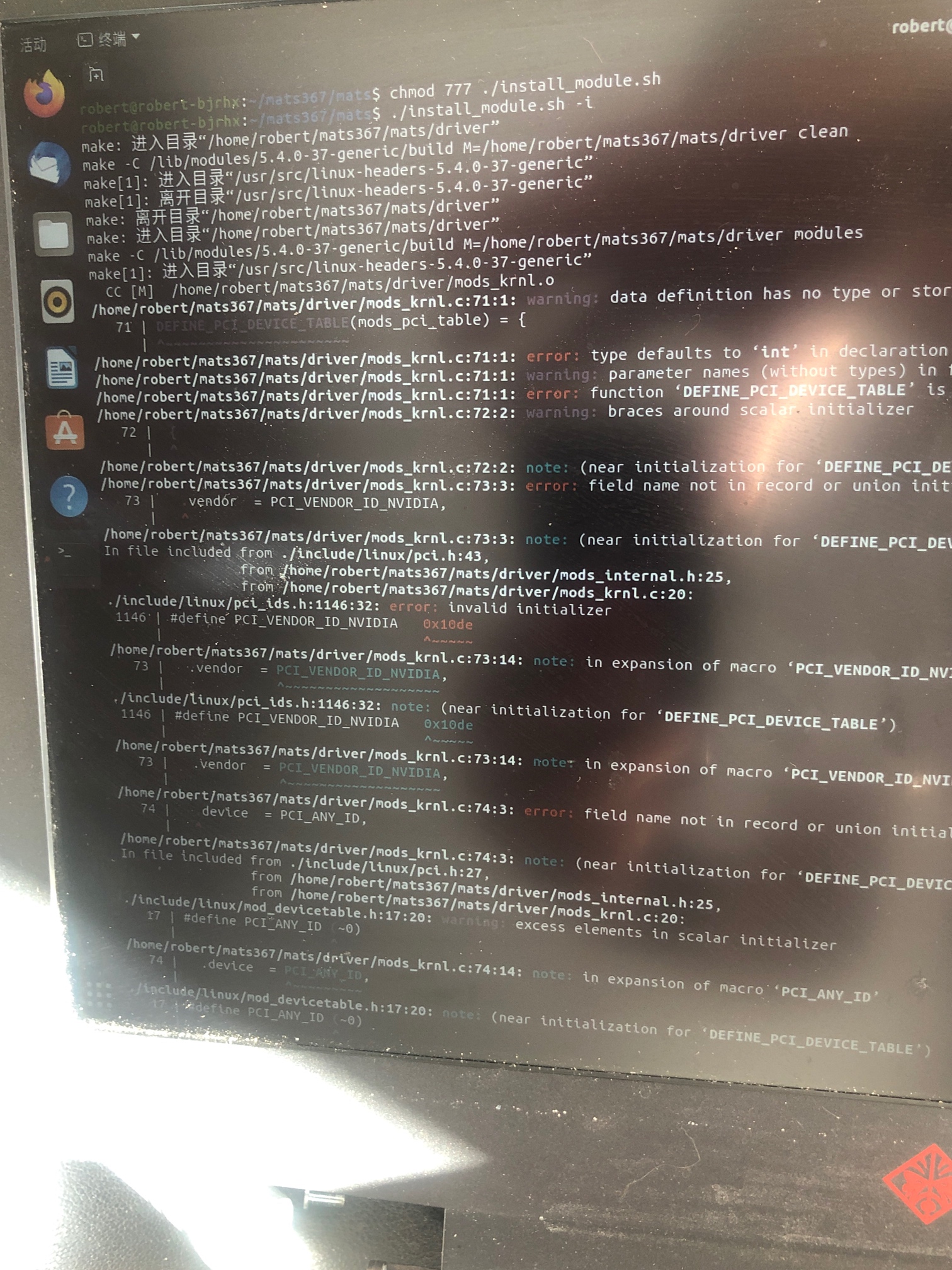

作者: robertyunwu    时间: 2020-6-14 18:18
用以下命令添加权限试试

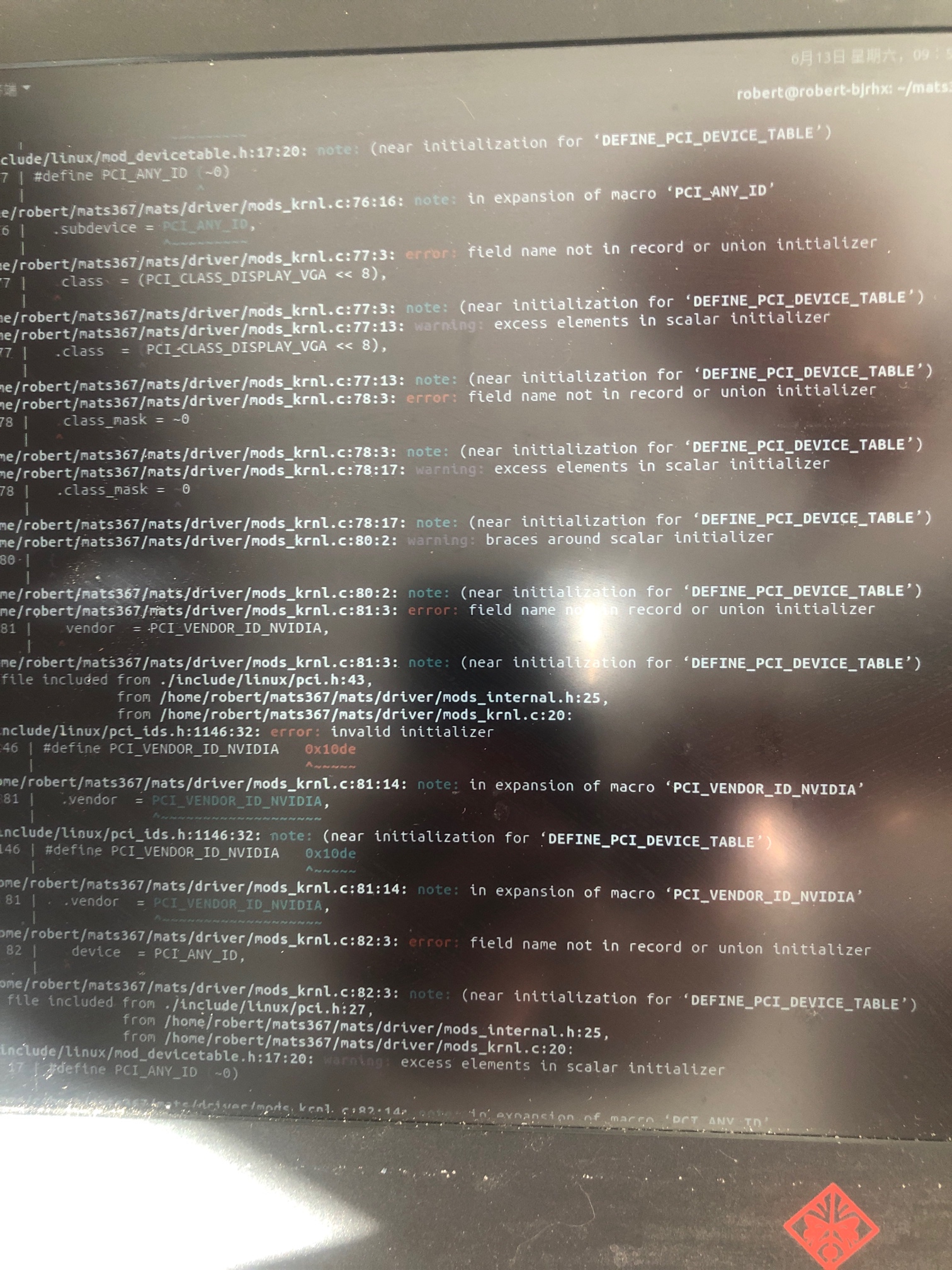

谢谢你,还是你厉害!能往下走了,可是又出一堆错误

作者: 鲁君健    时间: 2020-6-19 16:59
把出错的内容在翻译里翻一下就明白是什么问题了,我看主要是scalar模块出问题

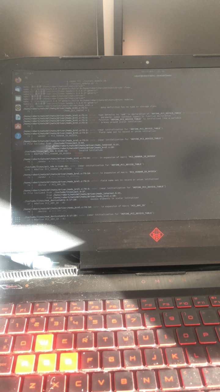

作者: robertyunwu    时间: 2020-6-25 10:45
又重做了14.4的系统,可是问题不断,看来就得学学这系统了,大家帮我看看,这英文是哪的问题
