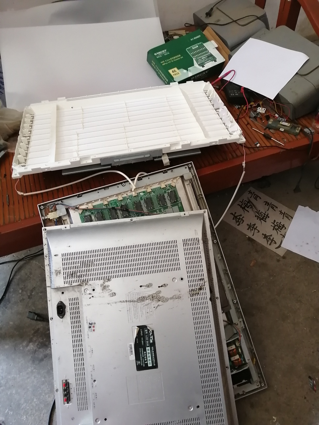

标题: 不亮屏 [打印本页]
作者: 百度tBqag    时间: 2020-6-12 18:16
标题: 不亮屏
康佳Lc32HS62B,不亮屏。开关电视机指示灯正常反应。问客户有没有声音,说不清楚,本来想试试机,感觉到麻烦,算了还是拿回去弄吧。
找了一个高压条叠换原来高压部分,屏没亮起来,难道灯管坏了?然后一通操作猛如虎,拿掉背光板后看到有9条灯管并联,灯管全部坏了可能性不大。
找了一个碎屏机,拆开一看,两台机差别很大。我的可能每个灯管都有一接口,而这康佳整个分两边接线只一个接口。把6条灯管撬起一端用纸条隔离,然后接到我那台机器上,开机,着到亮一下就灭了,看来灯管没坏,接了了个灯,只是高压保护了。
突然灵光一闪,这台机是不是也是高压保护呢?如是乎接回去,开机亮了,包括纸片隔离旳也都亮了,只是亮度低了一些。如是乎,隔一条拆一条,留下5条灯管。装机,就此修复。
楼下朋友,别让我去查保护元件了,没这个心也没这个技术。上图。
作者: 羊羔子    时间: 2020-6-29 10:12
老涩  没看明白是什么意思
作者: 1835303890    时间: 2020-7-12 17:40
改led能彻底解决
作者: 兰来有    时间: 2020-7-12 18:08
论坛有你更精彩。。。。。。
作者: 百度tBqag    时间: 2020-7-12 20:48
1835303890 发表于 2020-07-12 17:40
改led能彻底解决
不是没花钱吗
