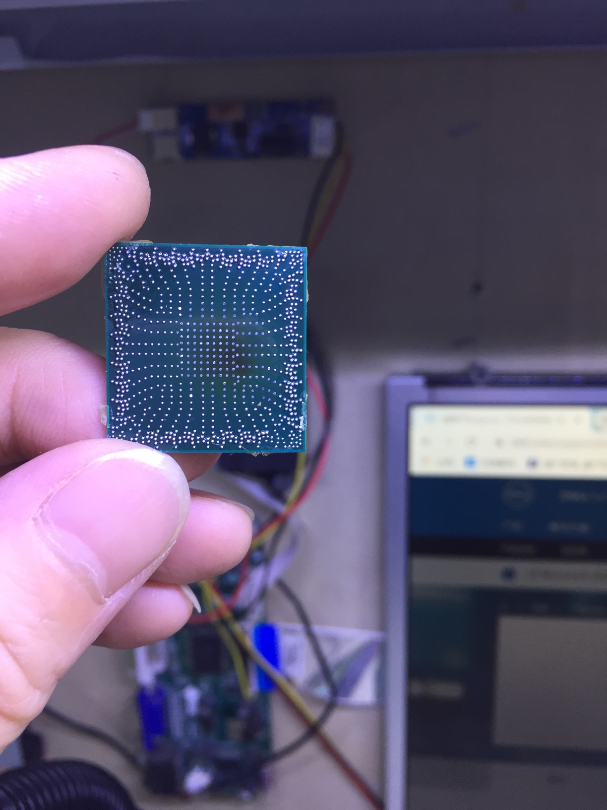

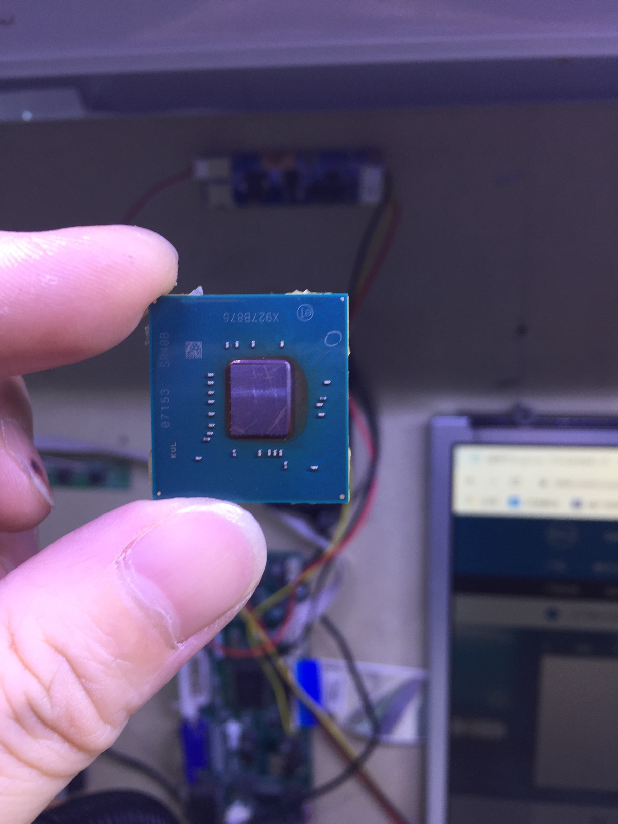

标题: dell 7591 桥烧红了 [打印本页]
作者: 张闲逛    时间: 2020-6-12 15:14
标题: dell 7591 桥烧红了
dell 7591 NBL-N15板号,静态电流1A,拆机测量3.3短路,发现桥周边发红,直接换桥
作者: 一问三不知    时间: 2020-6-12 18:18
这个厉害, 难得一见
作者: H55    时间: 2020-6-12 18:49
多少钱买的这种桥!质量不错
作者: 凡人多烦事    时间: 2020-6-12 19:08
sr40b这个桥还没换过,sr2c4换的多
作者: q3611323    时间: 2020-6-21 10:35
这个桥好像不便宜啊
作者: fdgdsdsadsaf    时间: 2020-6-21 22:57
这个桥做的时候别推动   一推动就连锡
作者: 喜事多    时间: 2020-6-22 06:07
拆机桥还是新桥  那家买的
作者: 飞越维修技术员    时间: 2020-6-22 09:57
这桥比老显卡还贵一半
作者: liwen450685720    时间: 2020-6-22 11:54
换这种桥,少了600,不换!
作者: akcn    时间: 2020-6-22 12:29
提示: 作者被禁止或删除 内容自动屏蔽
作者: 戒刀    时间: 2020-6-22 15:28
第一次见烧成这样的,以前见过直接烧炸的
作者: 疯仔    时间: 2020-6-22 16:11
学到了
作者: 街角的幸福888    时间: 2020-6-22 20:55
哈哈,厉害了,,,,,,,,,,,,,,
作者: 张闲逛    时间: 2020-6-23 09:00
喜事多 发表于 2020-06-22 06:07
拆机桥还是新桥  那家买的
拆机桥,不敢买
作者: 2237008940    时间: 2020-6-23 09:16
这个机器换了桥,应该要刷BIOS把。
作者: bestsu    时间: 2020-6-23 11:30
八代南桥也很容易坏
作者: karon    时间: 2020-6-23 16:30
很少见到烧成这样的,芯片都裂了
作者: 马立东    时间: 2020-6-23 16:31
这个桥烧的这么厉害啊
作者: redfish133    时间: 2020-6-23 16:42
HM370的桥吧。
作者: 阿梁    时间: 2020-6-23 21:16
这个没点真功夫还换不了
作者: 张闲逛    时间: 2020-6-24 05:42
2237008940 发表于 2020-06-23 09:16
这个机器换了桥,应该要刷BIOS把。
不刷开机慢
作者: syejings    时间: 2020-6-24 09:45
换桥再刷BIOS 。收钱搞定
作者: 小飞2H    时间: 2020-6-26 14:43
楼主这个桥做的时候能不能拨动?
作者: hanjia    时间: 2020-6-26 16:44
fdgdsdsadsaf 发表于 2020-6-21 22:57
这个桥做的时候别推动   一推动就连锡
点与点之间间距近了,桥一受热推动就短接连锡。
作者: 18079990556    时间: 2020-6-27 12:06
很多这种换完桥需要刷BIOS  还要那种改过的  所以很多人换完桥出现各种掉电 不显的怪问题
作者: 376446567    时间: 2020-6-27 12:12
这种桥真的特别容易坏
作者: mafan7777    时间: 2020-9-22 15:45
这种桥 买的时候卖家植好锡了吗
作者: 爱过你    时间: 2020-9-22 18:50
现在桥成色贵,买回来有问题也多,风险太大
作者: 博源    时间: 2020-9-22 20:00
这个桥做的时候别推动   一推动就连锡,这说的很对
作者: suyajuncn    时间: 2020-9-22 20:05
sr40b这个桥还没换过,sr2c4换的多
作者: 广达本本快修    时间: 2020-9-22 20:33
现在这种机器,同行报价最低六百起修
