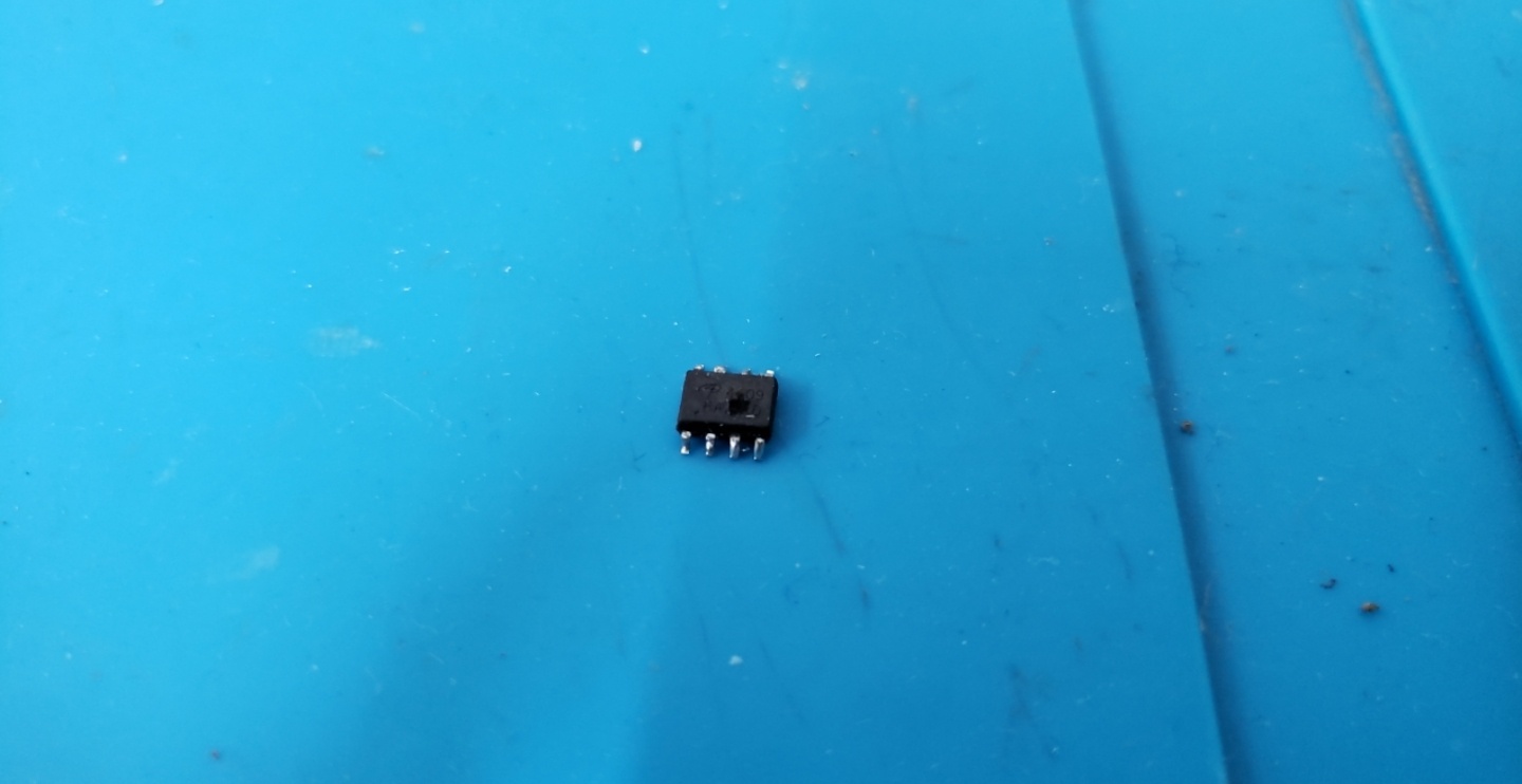

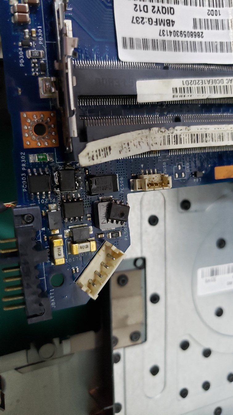

接到机子客户说是不开,插上电源电流0.0033A.应该不过保护隔离。这种电流感觉要捡漏,果然拆开看了下,PQ302坏了,当时一激动没拍照有换好的。没意外开机了。
