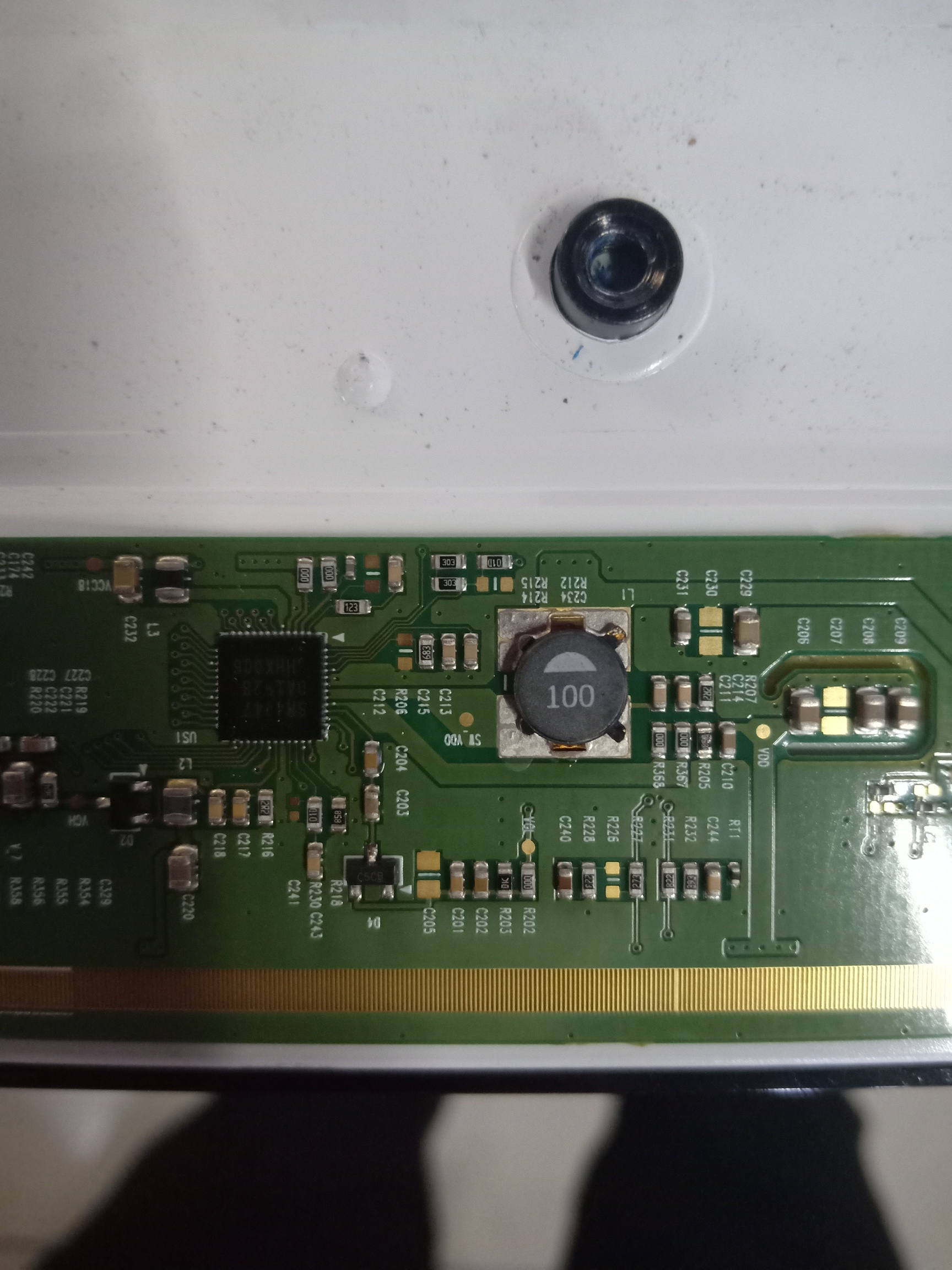

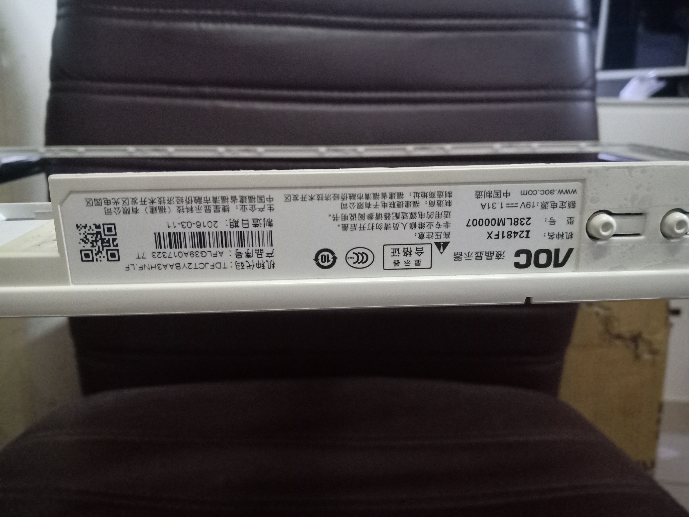

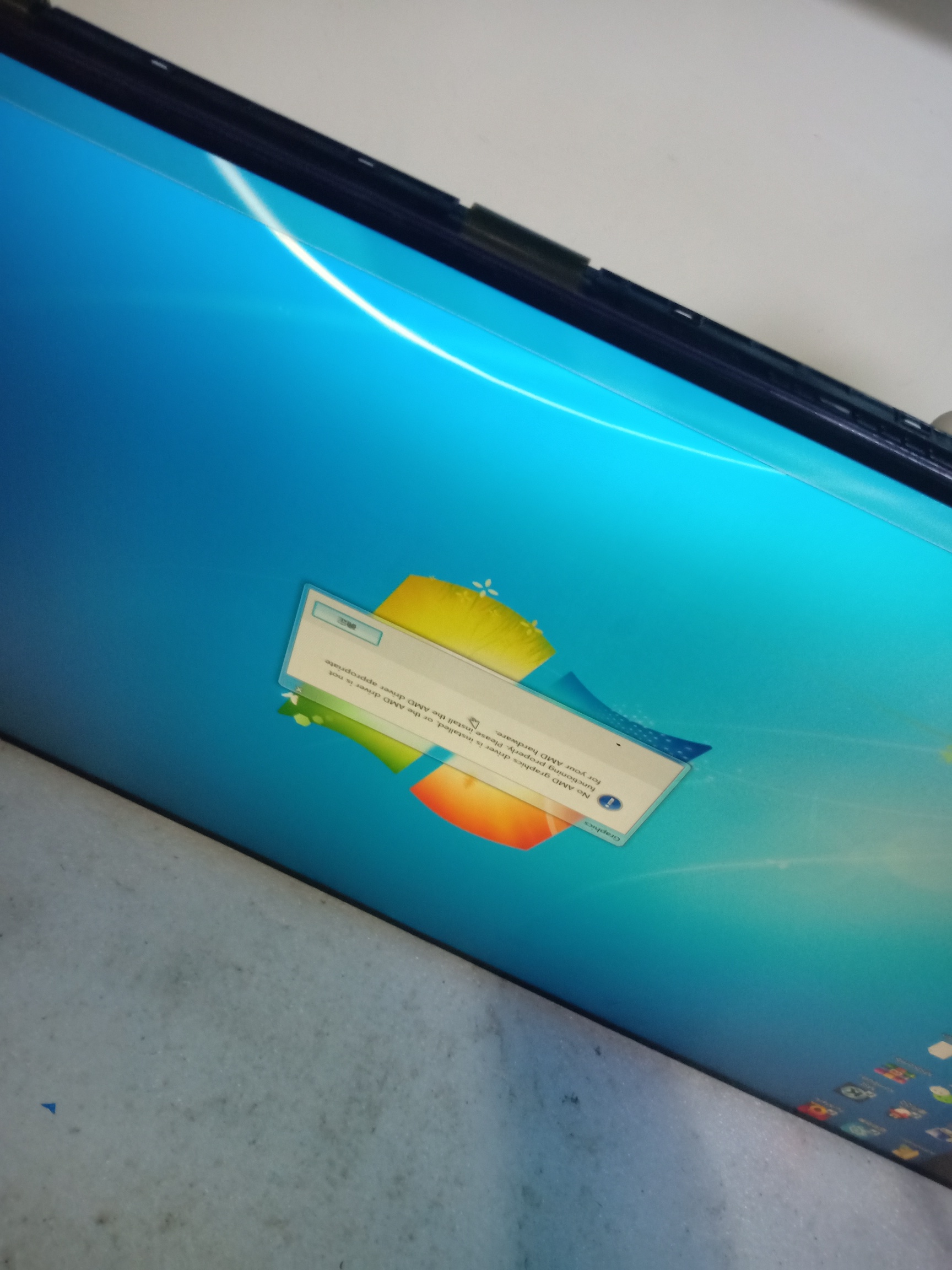

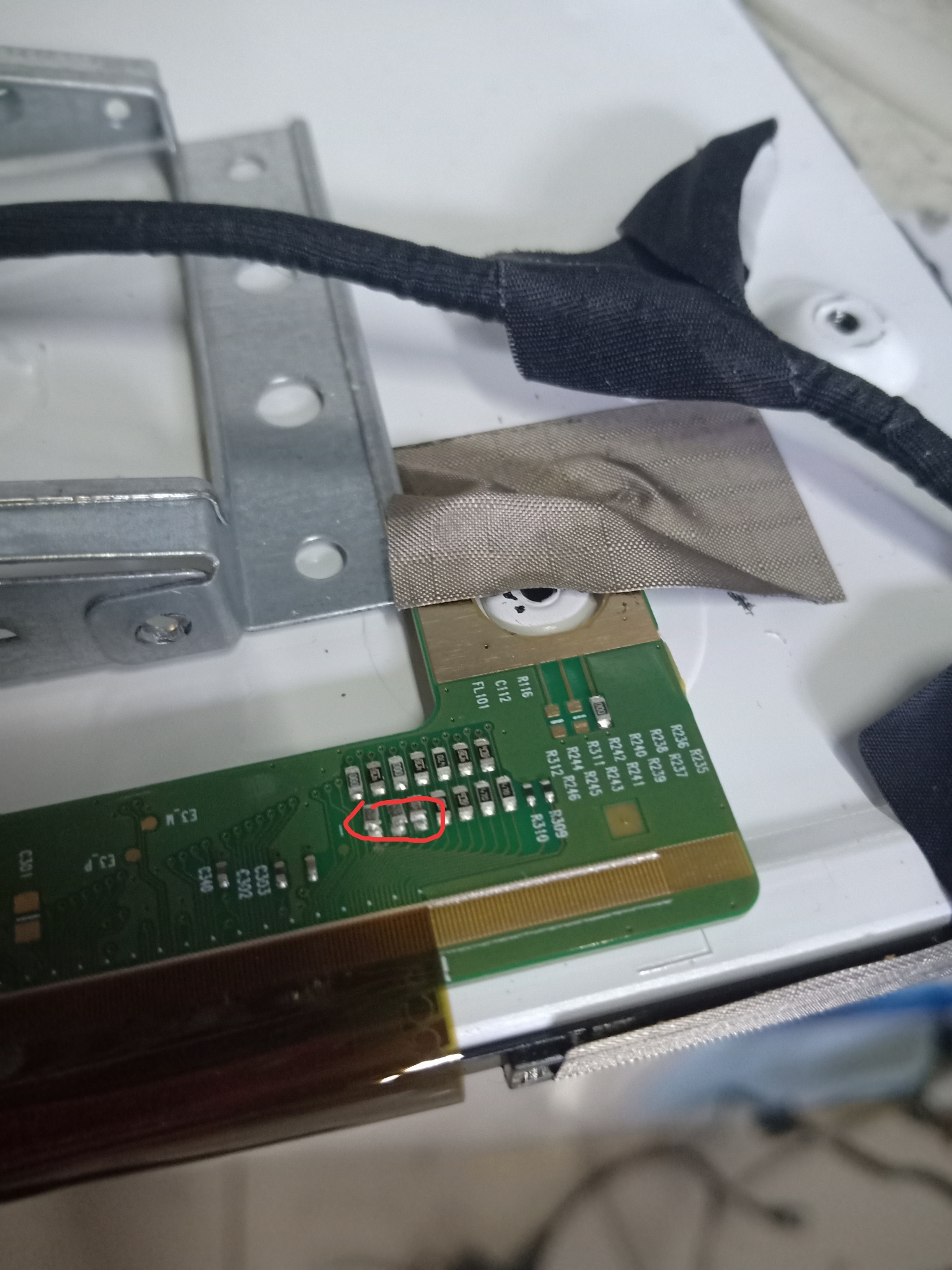

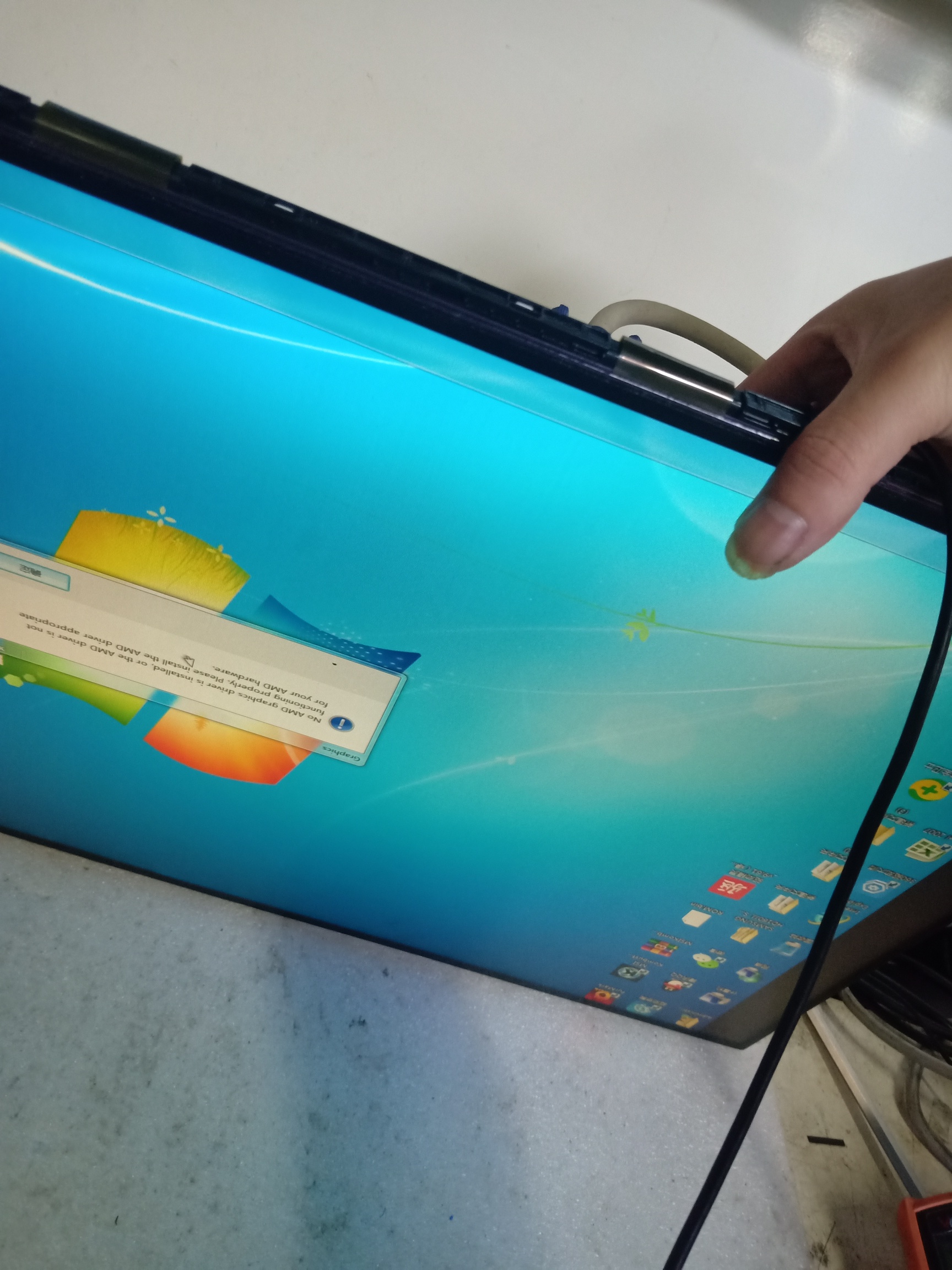

标题: AOC I2481F花屏维修 [打印本页]
作者: fanghaishi    时间: 2020-6-12 11:51
标题: AOC I2481F花屏维修
换了驱动板问题一样。屏逻辑板主芯片发烫,电感异响,拆掉右边一组vdh,vdl电阻,问题解决。
作者: zhangxunhai    时间: 2020-6-12 13:10
图像应当有一定的影响。。、、
作者: 恋上【妳的床】    时间: 2020-6-12 14:13
这也能修,我真是刚知道:daxiao:
作者: y0927    时间: 2020-6-12 18:13
这样只是暂时的,用不久,三星干过很快完了
