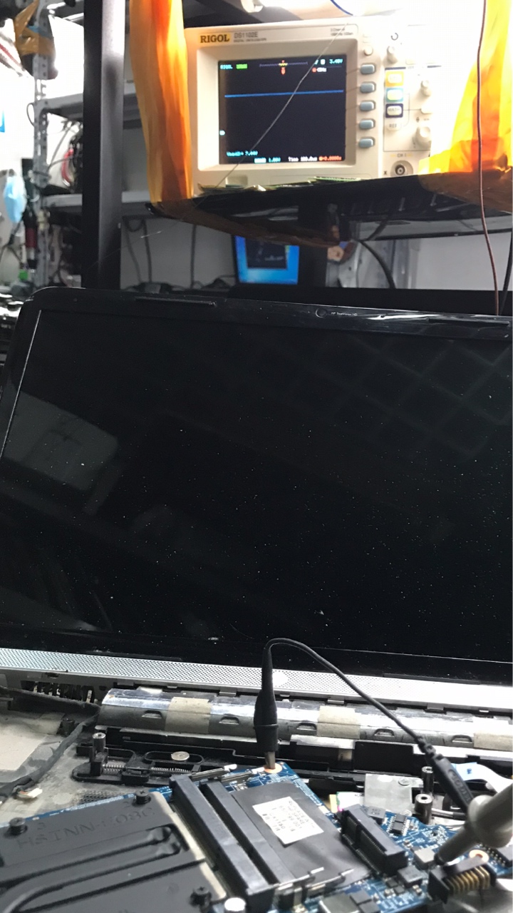

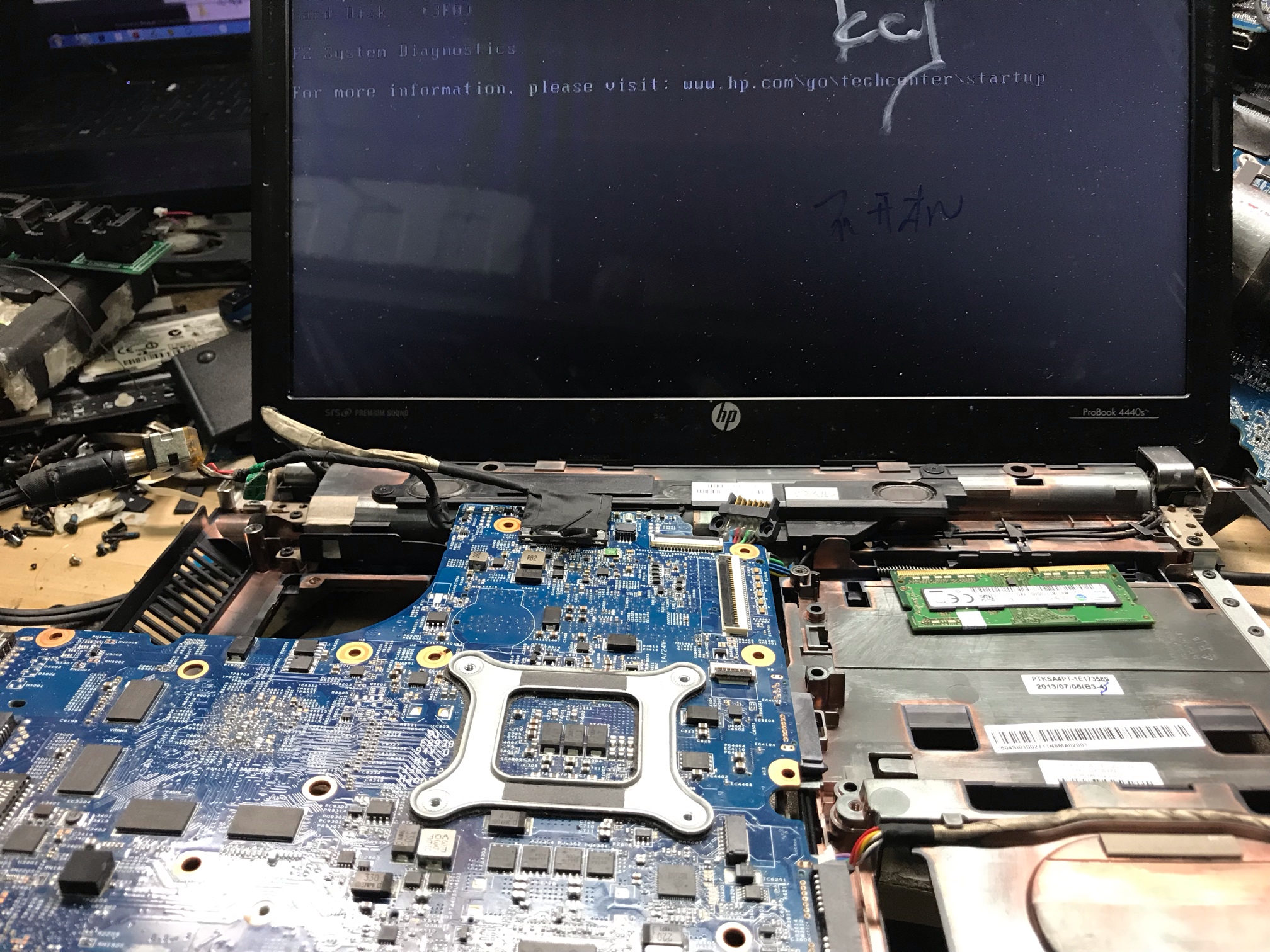

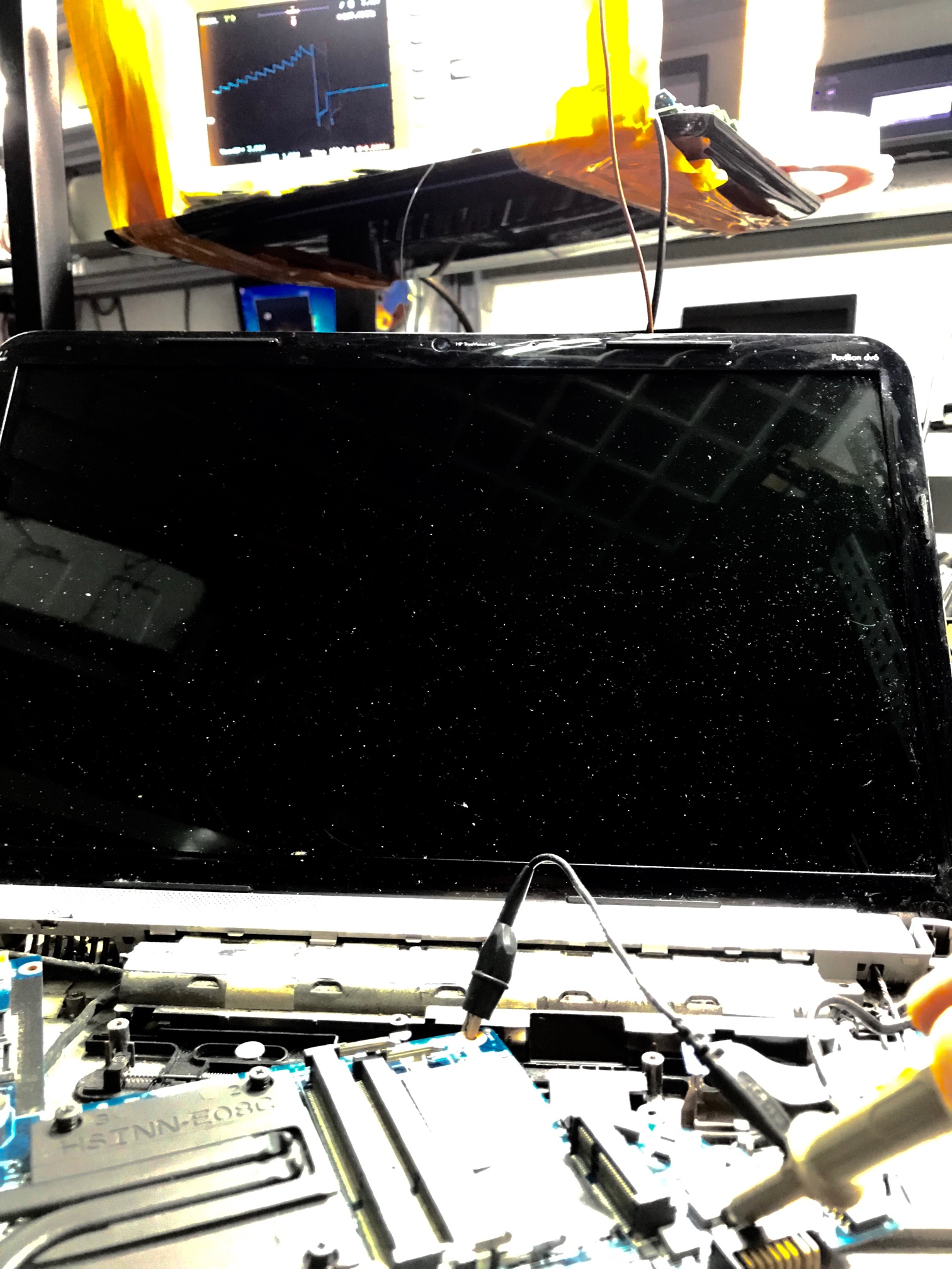

故障2
Dv6不触发
板号:ab6200
返修机,之前换过51125,原是无3v。这次故障也接近上次,3v输出示波器最高输出3.4v,表测1.8v。只看示波器,忽视其它。
更换3v电感后,平滑直线

作者: y0927    时间: 2020-6-12 14:38
电感坏的特别少,不是开路了??
作者: 乐天天    时间: 2020-6-12 16:50
y0927 发表于 2020-06-12 14:38
电感坏的特别少,不是开路了??
不充电换电感,不常见,但也成功换过几回
