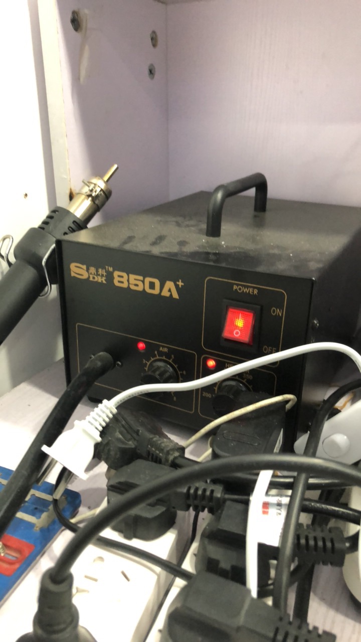

标题: 翘硬盘各位大佬是用直风风枪还是旋风风枪? [打印本页]
作者: 你聪哥    时间: 2020-6-11 20:09
标题: 翘硬盘各位大佬是用直风风枪还是旋风风枪?
我一直用直风风枪,鼎科850A,一般都是350度风速3左右扩容这么多次,上次居然翻车了,爆了一次u
想了解一下各位大佬的经验
作者: 可乐要加冰    时间: 2020-6-11 21:07
都可以,根据自己风枪的实际效果来,但是要快速取下,我是400度,风力最大,做好隔热散热保护措施
作者: 维修公司    时间: 2020-6-11 21:38
要是想新买的话,就用旋转风的吧
作者: yran58899    时间: 2020-6-11 21:50
861D 500°C
作者: duguanjun    时间: 2020-6-11 22:30
{:4_81:}{:4_81:}{:4_81:}{:4_81:}{:4_81:}{:4_81:}{:4_81:}{:4_81:}
作者: 老战船    时间: 2020-6-12 12:13
这个风枪有点过时了,看下快克的2008,861D这些新款的,我就准备入手个……
作者: 迅维深圳邓工    时间: 2020-6-12 13:37
CPU 硬盘 WIFI这些大的芯片建议用旋风枪
作者: 飞翔者    时间: 2020-6-12 16:05
什么风枪都可以,熟能生巧。
作者: 18079990556    时间: 2020-6-12 16:10
我风枪用了8年了   该换了
作者: qiangdakeji    时间: 2020-6-12 20:11
气泵的好还是风扇的好
作者: 陶升庆    时间: 2020-6-12 22:36
熟能生巧 只能这么说  旋风的好点
作者: shudaxia    时间: 2020-6-12 23:34
什么枪不是问题 只要热风 都会下来
作者: yezhengming    时间: 2020-6-13 06:57
旋风吧,我技术不过关,直风我吹死过两块硬盘,有块还能读到数据,装上就是不能用,另外一块彻底凉了
作者: 疯仔    时间: 2020-6-13 21:02
两种我都有,直风温高时要快转,不然热不均匀易损,旋风没有这问题,实际情况看个人
作者: 鲁国大海    时间: 2020-6-14 21:31
搞手机一般用旋转风枪就是没有气泵的。透焊孔还是气泵的好一点。
作者: 坦克世界    时间: 2020-6-14 21:43
这个讲究技巧  直风也可以  但是加热要均匀  温度要合适  一般都加热都有一定时间的限制  假如感觉时间长还拿不下  就是温度偏低了  不能长时间加热  很容易爆板
作者: 你聪哥    时间: 2020-6-16 18:11
18079990556 发表于 2020-06-12 16:10
我风枪用了8年了   该换了
啥风枪能用那么久
