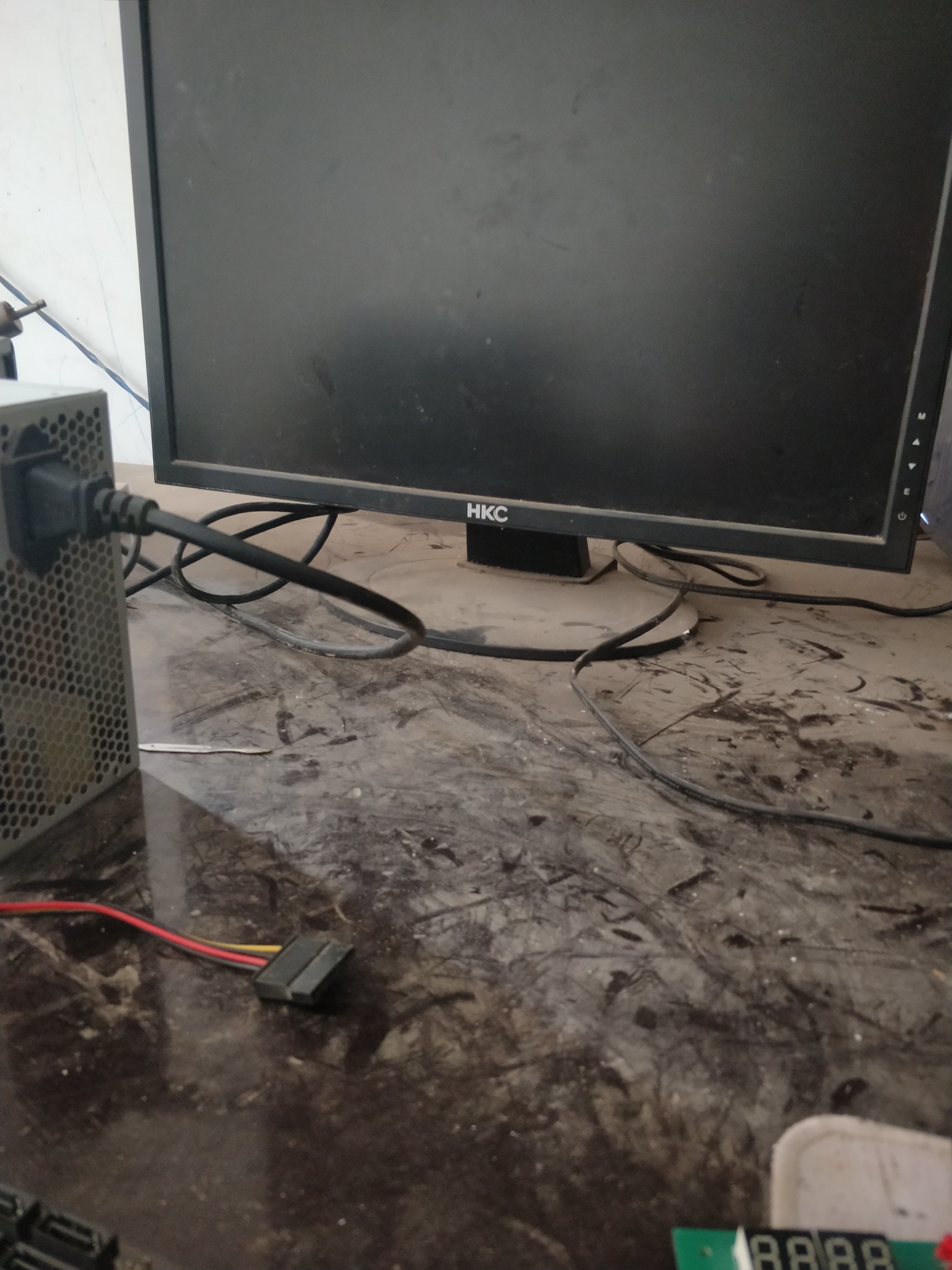

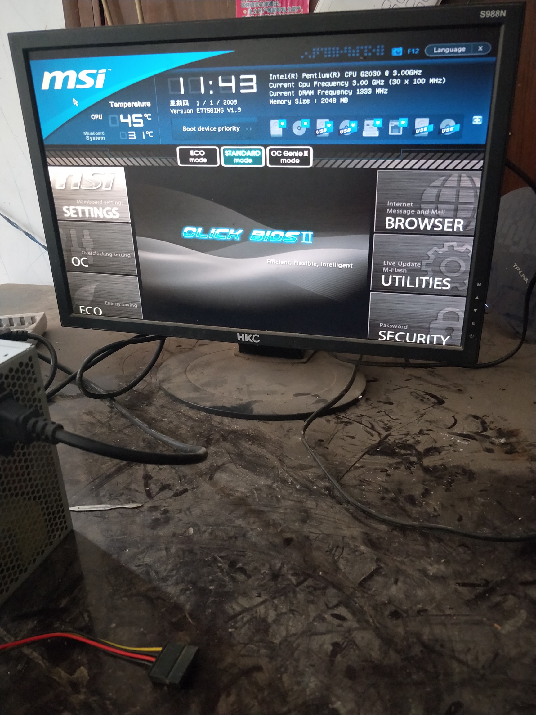

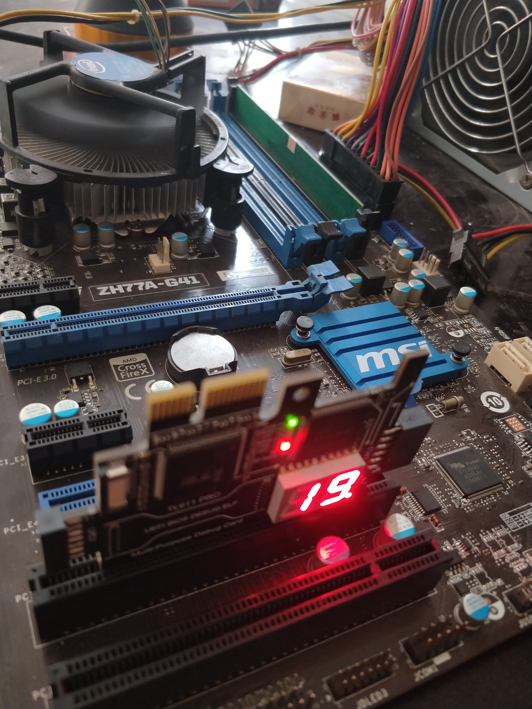

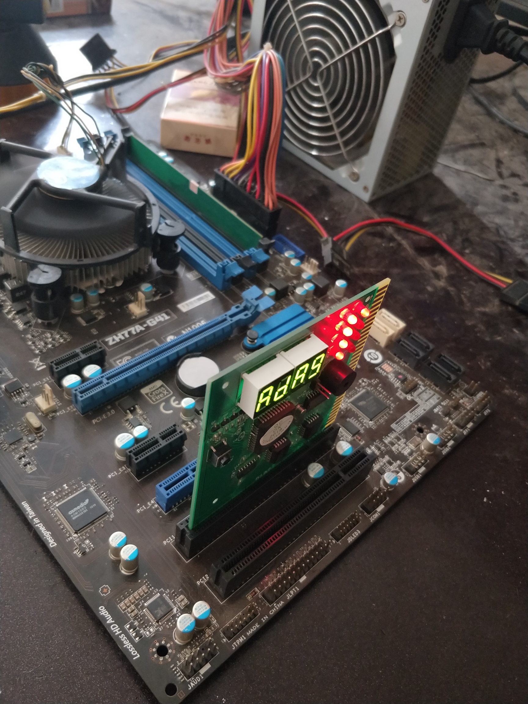

标题: V星zh77故障,诊断19,pch灯亮 [打印本页]
作者: 18020556855    时间: 2020-6-11 01:51
提示: 该帖被管理员或版主屏蔽
作者: zxwzhm888    时间: 2020-6-11 08:53
楼主配上图就更明白了........
作者: 18020556855    时间: 2020-6-11 09:54
zxwzhm888 发表于 2020-06-11 08:53
楼主配上图就更明白了........
我用的tl611不跑码,开机卡19,换上去普通四位诊断卡,一直跑到亮机。。。顺便问一下大佬,V星主板有没有7.7v的电压啊,我内存旁边有个mos管一边7.7,一边1.5感觉不正常啊。。
作者: 18020556855    时间: 2020-6-11 11:04
奇怪的故障。。插上tl611不跑码,pch灯亮,也不亮机。插上四位诊断卡,亮机跑码都正常了。。搞不懂头大
作者: y0927    时间: 2020-6-11 12:32
看到这个想起来,tl611到底使用情况怎样,发现有大部分人用了说不跑码,都说PCI-E的不行,如果真是卡的问题,那样会误导维修啊,
作者: tmitxihc    时间: 2020-6-11 14:11
会不会是接线那有短路啊
作者: 18020556855    时间: 2020-6-11 14:15
y0927 发表于 2020-06-11 12:32
看到这个想起来,tl611到底使用情况怎样,发现有大部分人用了说不跑码,都说PCI-E的不行,如果真是卡的问题,那样会误导维修啊,
插在华硕主板就正常跑码了,卡本身没坏
作者: 18020556855    时间: 2020-6-11 14:16
tmitxihc 发表于 2020-06-11 14:11
会不会是接线那有短路啊
测过了没有短路,而且4个内存条都能点亮
作者: 18020556855    时间: 2020-6-11 14:28
上几张图
作者: lvyi817    时间: 2020-6-11 14:50
电脑桌该搽搽了
作者: 张儒国    时间: 2020-6-11 15:25
18020556855 发表于 2020-6-11 11:04
奇怪的故障。。插上tl611不跑码,pch灯亮,也不亮机。插上四位诊断卡,亮机跑码都正常了。。搞不懂头大
有这样事?诊断卡只是帮助检查作用,难道分流了信号电压,造成电压偏低不亮机。
作者: 张儒国    时间: 2020-6-11 15:26
18020556855 发表于 2020-6-11 14:15
插在华硕主板就正常跑码了,卡本身没坏
难道是一个专用诊断卡
作者: 18020556855    时间: 2020-6-11 15:33
lvyi817 发表于 2020-06-11 14:50
电脑桌该搽搽了
修不好不擦
作者: 18020556855    时间: 2020-6-11 15:35
张儒国 发表于 2020-06-11 15:25
有这样事?诊断卡只是帮助检查作用,难道分流了信号电压,造成电压偏低不亮机。
我是搞不懂,论坛求助
作者: 18020556855    时间: 2020-6-11 15:42
张儒国 发表于 2020-06-11 15:25
有这样事?诊断卡只是帮助检查作用,难道分流了信号电压,造成电压偏低不亮机。
其实我感觉的诊断卡可能支持检测的什么协议不一样,加上板子本身有划伤。导致结果不一样。不知道这个逻辑思维对吗??
作者: lee1988    时间: 2020-6-12 10:29
要不要先刷个bios
作者: 18020556855    时间: 2020-6-12 14:52
lee1988 发表于 2020-06-12 10:29
要不要先刷个bios
开机都正常了,就不刷bios折腾了
