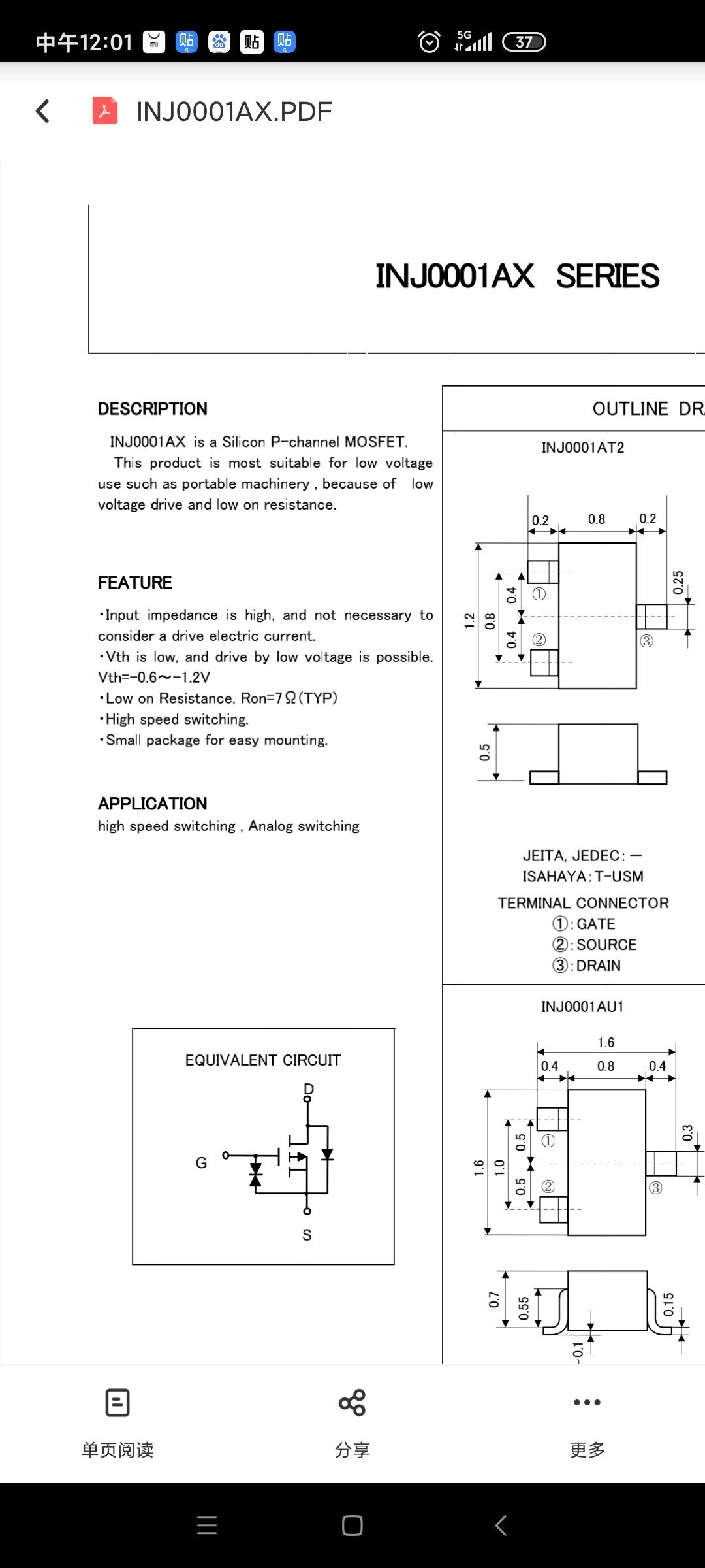

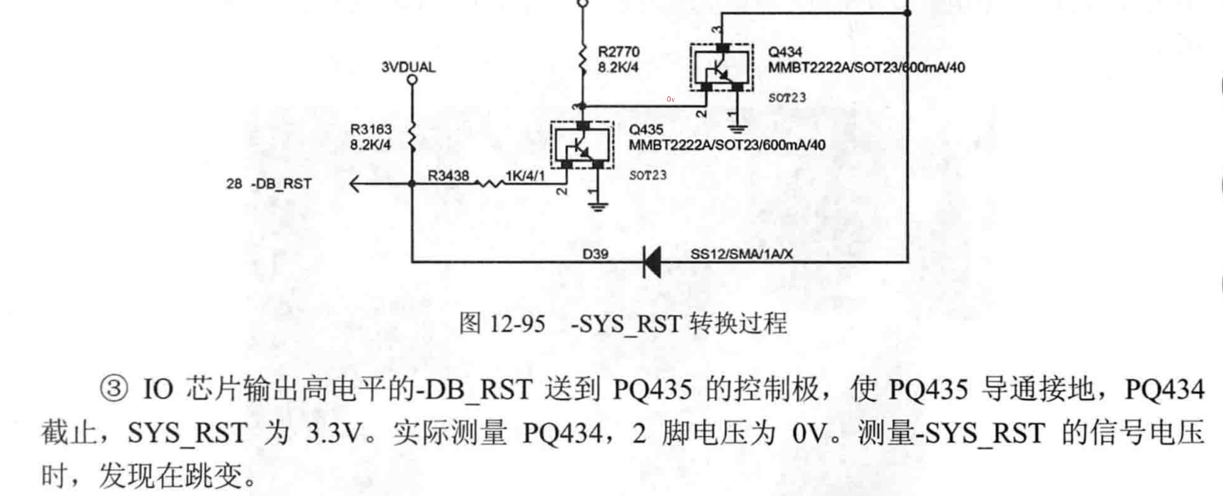

q435导通后r2770过来的电压被拉低,那么q434的2脚不是0吗?
这个j.1的mos管的导通条件是什么呢,好不容易找到pdf,看不懂

作者: 强力科技    时间: 2020-6-10 23:00
这个是复位电路,很典型,你还是三极管的基础知识匮乏,先了解三极管的工作原理,就很好理解了,努力加油

作者: 老吴来了    时间: 2020-6-10 23:52
看了,书上说b极加电后ec就导通,q435上面不是被拉低了吗,q434的2脚不该是低电平?

学过了,智商低没办法。你们只需告诉我第一张图的q434的b极为什么不是0v就行了

作者: yan32768    时间: 2020-6-11 10:02
p沟mos,s接地,g侧高电压才导通,不懂复位电路,右边的mos应该触发后截止了

特性和原理是知道,但是像图一那样拉来拉去的,明明拉低了,怎么会不是0v?
作者: 717924230    时间: 2020-6-11 12:44
2脚是基极0.6V左右,三极管导通,1.3脚相当于间接短路,此时3脚是没有电压的,控制后面场管

作者: 老吴来了    时间: 2020-6-11 16:29
书上说0v不正常,把三极管拆了后就正常了
作者: 老吴来了    时间: 2020-6-11 16:32
好像我没表达清楚
,书上说后面那个三极管2脚0不正常 ,拆掉后故障解决

作者: tangkanhp    时间: 2020-6-16 06:39
P沟应该是G侧低压导通吧,兄台是不是搞错了.还有图中的Q434应该是这个P沟的MOS管而不是三极管吧,是这样吗?

作者: 戏水    时间: 2020-7-11 13:44
n管435导通后到q434的2脚不会是0伏否则截止,n管高电平才能导通,q434的b级2脚是0伏那应该是435有问题,导通后不应是0∨输出,,我也是新手学习中

作者: 刘华人    时间: 2020-7-27 09:47
这两个都是NPN三极管,哪来的场管?

作者: 范冰冰她弟    时间: 2020-8-18 11:49
我也有点蒙圈了,图中那两个是三极管来的吧,另外sys-rst 在跳变是不是后级有短路什么的导致的
