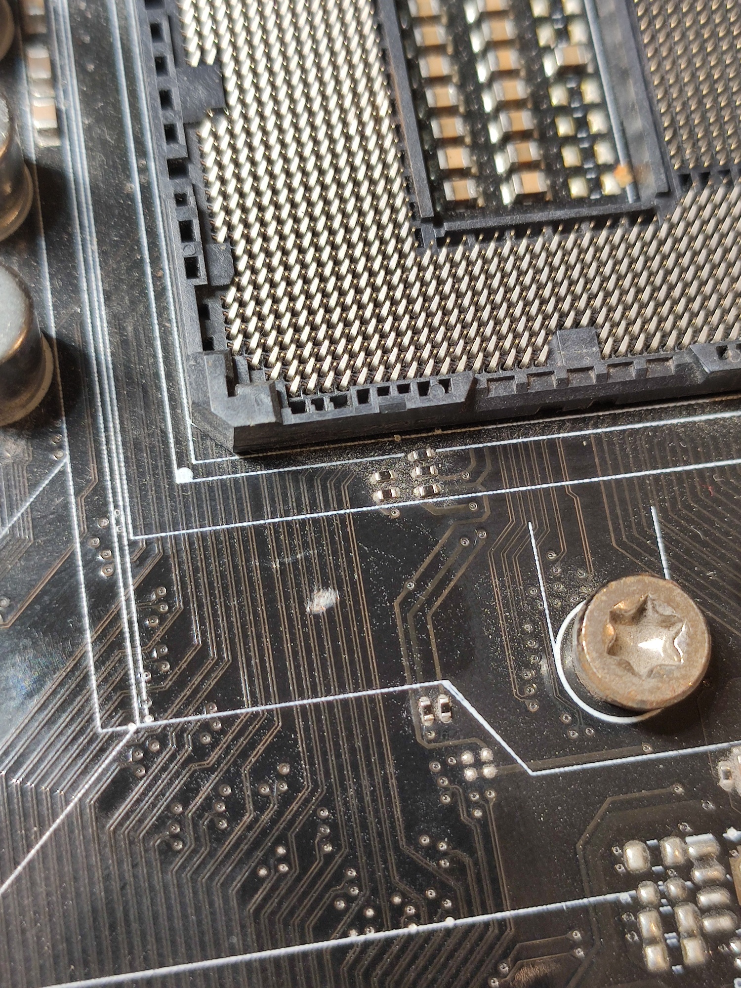

标题: 请问这种该怎么飞线
主板破了 该怎么刮开飞线 谢谢

作者: sumtal    时间: 2020-6-10 10:01
这种飞线是基本功没错。关键是要如何做的痕迹小,是个技术活。用再细的飞线,都会高出来。不是和板子平的。
之前看到过人家用银漆补。或者说我也不知道怎么补的,反正是银色很长一条,但是非常非常平。几乎和板子一样平。
这个还要各位指教下。

这种飞线是基本功没错。关键是要如何做的痕迹小,是个技术活。用再细的飞线,都会高出来。不是和板子平的。 ...
可以参考一下手机维修里的飞线技巧,用脱锡绳切两根出来,那个巨细,然后主板上刮出来,上油上锡,飞完线补漆做一下外观,绝对看不出来。

作者: 15908690195    时间: 2020-6-10 14:22
先飞一根线,另一根可以刮开pcb找两个节点飞
作者: 阿斯巴    时间: 2020-6-10 16:07
用吸锡带里面的铜丝来飞,很好用。

作者: 封魄    时间: 2020-6-10 17:03
用手术手,然后用最小号七包线。。
作者: 封魄    时间: 2020-6-10 17:10
给几个图你看看。。。
作者: fanftao55..    时间: 2020-6-10 17:25
采用错位法,不要在一个地方接线。

作者: dzhxl    时间: 2020-6-10 18:52
刮开接上就行了 注意别碰线就可以了
作者: god17173    时间: 2020-6-10 19:10
网上买飞线用的漆包线,飞线错位焊接。

作者: hanjia    时间: 2020-6-10 19:27
多层电路板如果穿了,修好它还要碰运气(看是什么部位)!还要有点位图和电路图。

作者: 2245703020    时间: 2020-6-10 20:20
先拿刀把表面的漆刮开,刮开之后上点焊油,再上锡,再拿一根细铜丝两端连起来就可以收钱了,300块钱到手
还要上点绿油固化

作者: gomblie    时间: 2020-6-10 23:42
刮亮了 用吸锡带里的铜丝一根根接好相邻不要碰到以防短路,最后上绿油固化就行了。
作者: 月夜宁静    时间: 2020-6-11 06:22
刮开,PCB线上锡,用细铜丝也上锡然后镊子摆好轻轻点上,看图也就两三根线要补吧。补好后涂绿油固化。很考验眼力和手巧不巧哦,对修手机的大佬们来说很轻松啊。
作者: AZASR半月    时间: 2020-6-11 08:24
两头轻轻刮开,剪一段吸锡线,烙铁用尖头焊,焊完上绿油

作者: lxzg    时间: 2020-6-11 10:58
这个练习下就可以,没啥可说的
就是刮刀,刮掉漆,然后用漆包线来飞就可以,,不是大电流,普通漆包线就可以了
担心的话,拿个废板子练习。这是技能,靠练习提升,不是看视频、文字就能掌握的
作者: 非凡2018    时间: 2020-6-11 21:46
拿个废板练习好了再搞,方法大家都说得很清楚了
作者: 资安通    时间: 2020-6-14 12:07
很好弄,把每条断线隔远点错开焊接点补线后用绿油处理。
