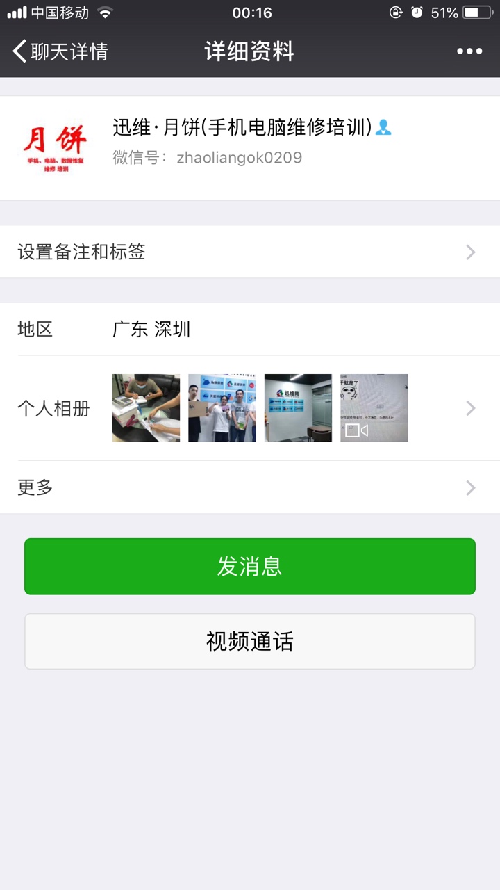

作者: 级菜鸟    时间: 2020-6-11 00:15
巴山夜雨时 发表于 2020-06-10 22:45
老哥推荐一个,最好远程的,年级大了,跑不了了
迅维啊、就是修笔记本出家的、技术资深里面月饼老师讲师还可以我把他维修推给你加他只说、我跟他说下、可以报个远程培训班
作者: 级菜鸟    时间: 2020-6-11 00:18
QQ191686994微信
作者: 级菜鸟    时间: 2020-6-11 00:23
他叫我把你联系方式给他、留个联系方式
