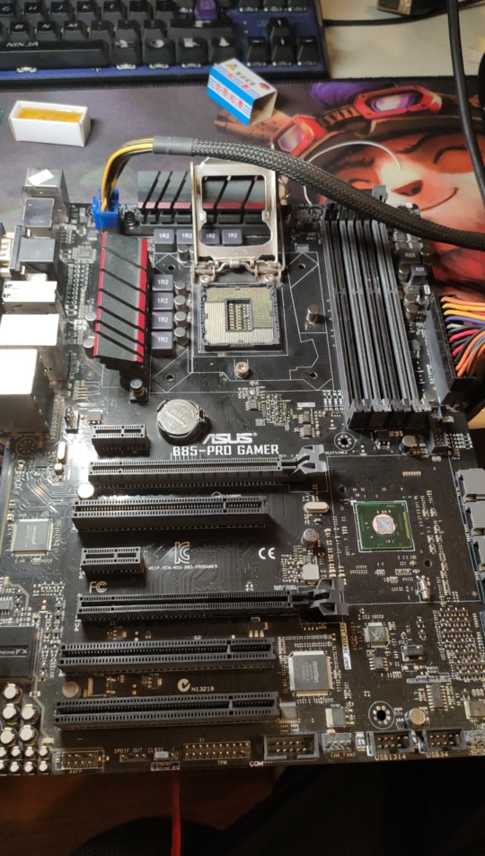

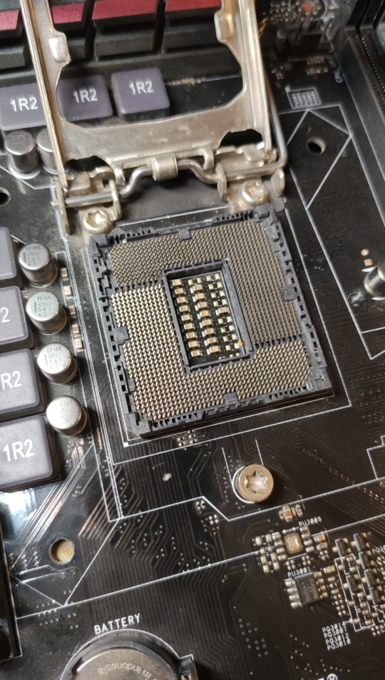

看了不少帖子都是me供电通病 于是直接按照大神方法飞线 故障依旧
又自行查看 这里有个伤疤 请问大神 是这里的故障不  这里用什么工具才能刮开?这里是不是一组线是两根?
作者: 谢123451989    时间: 2020-6-10 09:10
断线飞线呗 断了几根飞几根

楼主辛苦了!凌晨0:30,还在工作!每块主板CPU底座的电路线都是超细。看着都眼痛。。。 断线了,当然得飞线了。楼主要细心操作啊。。。

这线还行,六根都补下保险点。
作者: 强力科技    时间: 2020-6-13 00:06
漆包线,错开了补,一根一根补,细心点,没有问题

me是1.05改0欧电阻三个在桥旁边。
