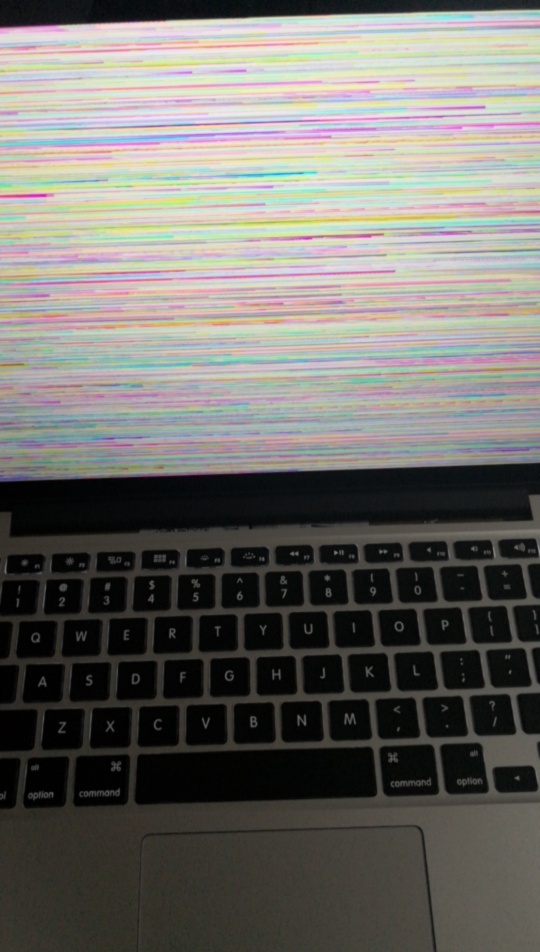

有一台15款的a1502,开机屏幕正常,进苹果系统进度条走完就花屏,进windows系统屏幕正常不花屏。最怪异的是在花屏状态的苹果系统下,只要一插上hdmi线,外屏内屏就都正常显示了,一拔掉hdmi线内屏就又花屏,屡试不爽。smc和nvram都已经清过,屏幕在其它机器上试过确定是好的。求助下思路。

屏坏了,。,。

有个一样情况的  屏坏了

屏幕已测确定是好的

屏线 CPU

苹果的机子不能按普通机型来分析。我有一片820-00164的板子。在Win下功能正常。进苹果系统卡LOGO。至今没查到问题。

显存感觉像 啊

刷个bios试试吧

独显的话可以刷bios 屏蔽独显试一下 看看是不是显卡问题

      CPU集显坏了吧

BIOS、屏线、CPU、内存或者板层

a1502应该是13寸集成显卡的
