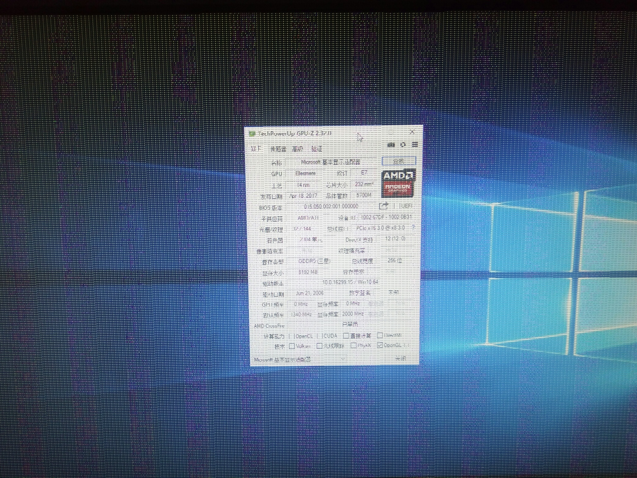

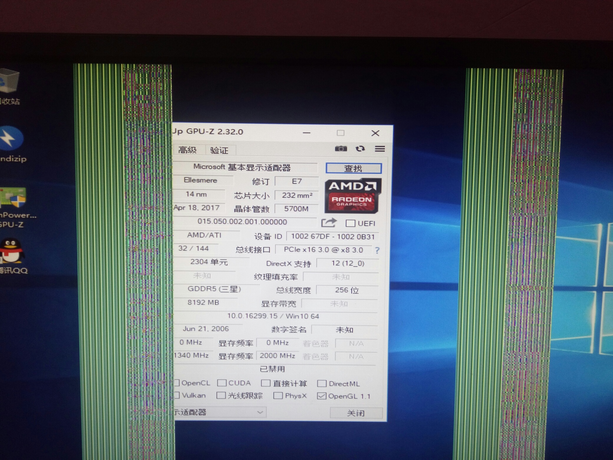

RX580显卡花屏低分辨率显示器两边两条竖线,如左图,高分辨率,全屏雪花状模糊,如右图,不装驱动能进系统,pe ,bios但是都花屏,装驱动直接蓝屏死机,电容没有爆掉,显存取掉一个没装回去开机也是这样。大佬们知道是什么问题吗?顺便问一下哪位谁有显存检测工具分享一下

显存爆了

A0 显 存 坏
作者: yan32768    时间: 2020-6-10 05:42
显存换了试试,拆下来故障依旧就是那颗显存坏了吧,不行就是核心虚焊

作者: 卡哇伊嘚斯    时间: 2020-6-10 12:32
彬0906 发表于 2020-06-10 00:11
A0 显 存 坏
大佬A0是离金手指最近的那个显存吧
作者: 彬0906    时间: 2020-6-10 13:09
A0 显 存 坏
是的,下面那个

彬0906 发表于 2020-6-10 00:11
A0 显 存 坏
大师,如果是N卡那位置又是高位是么?A卡和N卡显位是不是反的?
作者: www95995    时间: 2020-6-11 13:05
一般都是a组的问题
作者: 彬0906    时间: 2020-6-11 16:14
对,反过来,高低位
