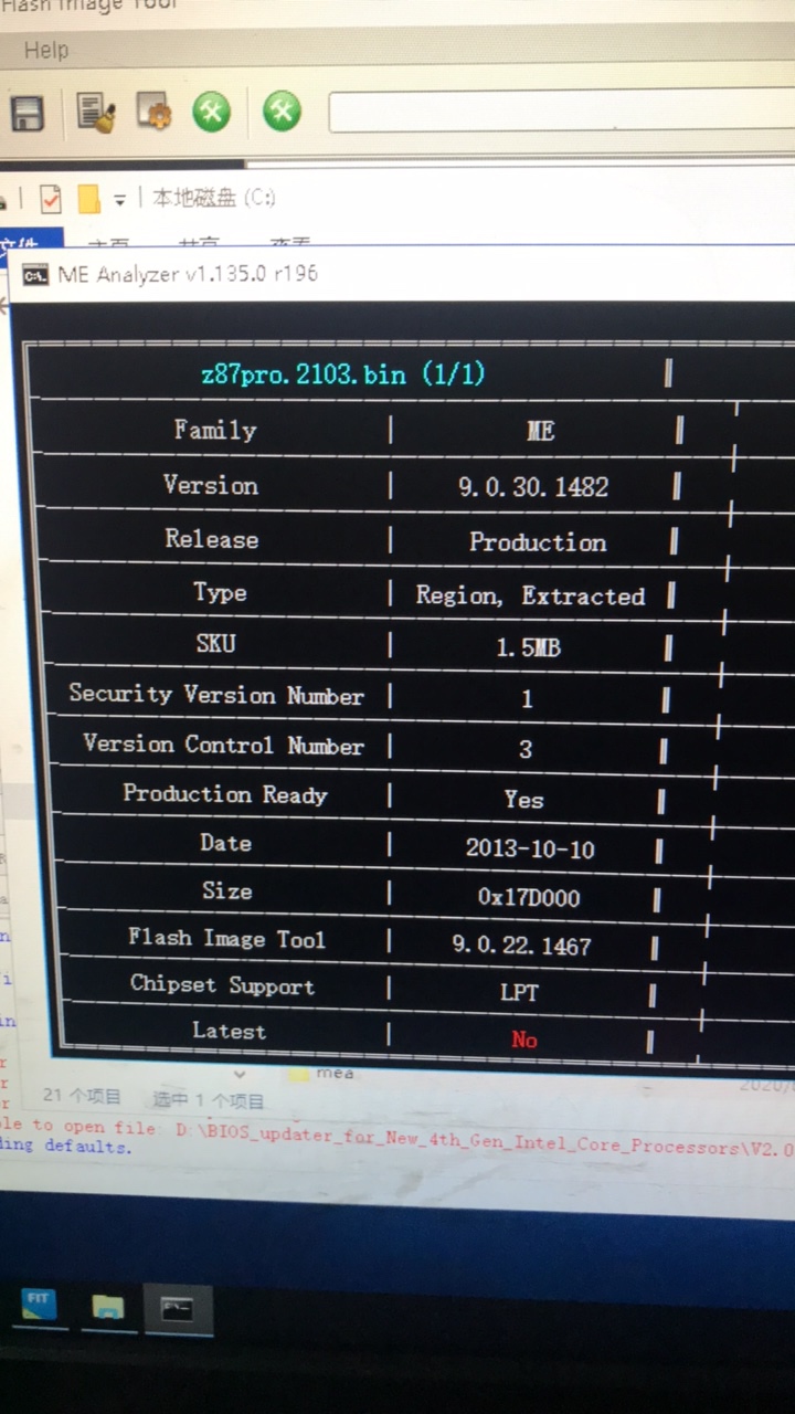

联想中国 发表于 2020-6-10 07:47
其实就是第二个软件(第二个图,黑色),File System State后面是Configuration就是OK的。如果是Initialize ...
