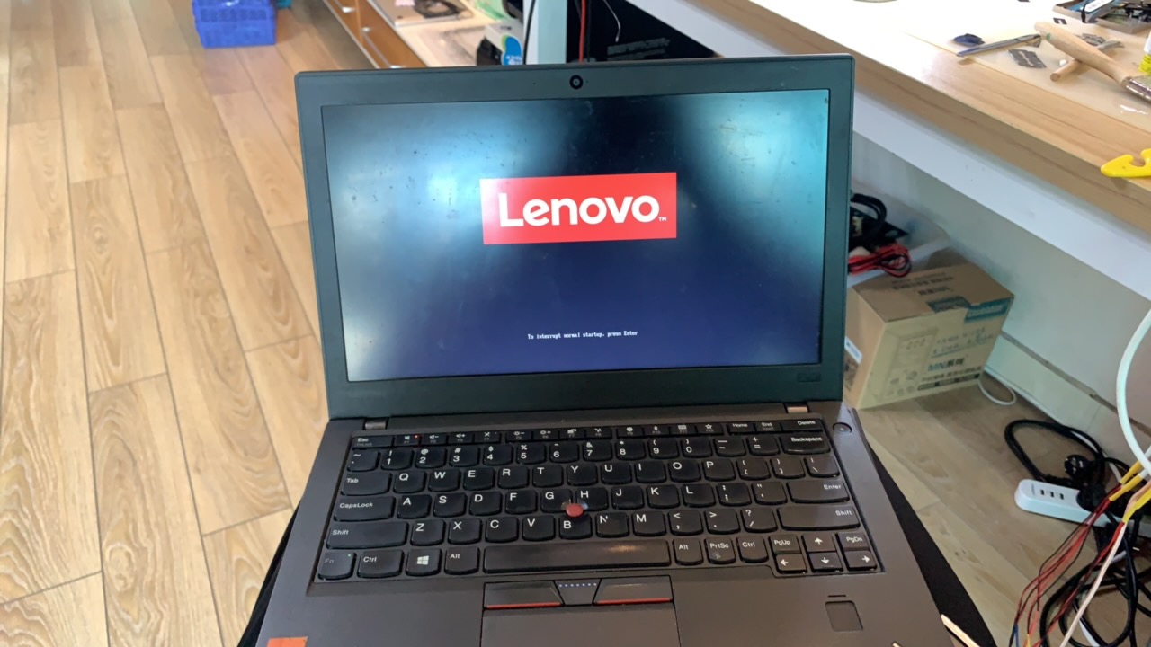

这个x270修成这熊样 就是一直在联想界面卡着
都折腾几天啦 再修不出来客户要拿走了 大家说怎么办
大哥大姐们 有遇到这样的问题吗
[video=http://appatt.chinafix.com/pic/20200609/1591691265889611310.jpg]http://appatt.chinafix.com/video/20200609/1591691265889520864.mp4[/video]

把所以的不接外设。只有主板排线试一试 基本判断主板CPU 问题。 我专业交换联想主板全国售后保修。 微信 li8866cc
作者: 黑客不要黑我呀    时间: 2020-6-9 16:42
bios  外设  不然就是cpu了

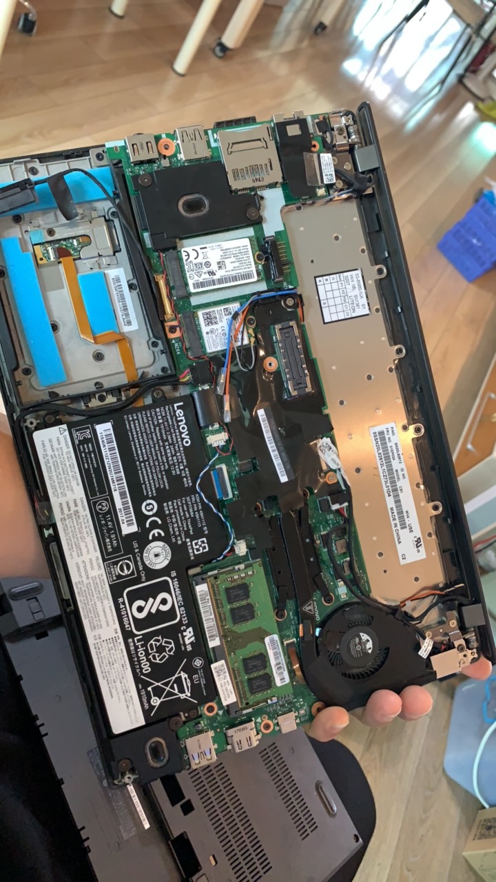

作者: thinkhelp    时间: 2020-6-9 17:15
兄弟你分析的没毛病
在最后排查半载外设芯片
七代i5CPU价格不菲呀
技术的技术角度应该换CPU
生意角度换CPU不合算
单独主板也是这样的问题

能进bios不,是死机还是引导模式不对
作者: linwenxiao    时间: 2020-6-9 18:35
检查一下usb接口我上次修过一台一样的问题
作者: thinkhelp    时间: 2020-6-9 20:24
进不了bios 应该是CPU连体的小桥芯片问题 最终可能还是要换主板
作者: 极致科技    时间: 2020-6-10 06:16
结合原故障,判断一下,不要轻易说U坏,空焊也是有可能的
作者: 飞越维修技术员    时间: 2020-6-10 08:40
把网卡拆了。用uefi启动盘试试
作者: 林中雨    时间: 2020-6-10 10:50
呃,单主板把网卡声卡USB管取了在看,我觉得开机就卡LOGO还是像外设。
作者: 周彬    时间: 2020-6-10 12:18
把指纹拔掉,没准有惊喜

裸板单内存开机,尤其是硬盘啥的拔掉,屏幕接上看看好不好
作者: www95995    时间: 2020-6-11 13:06
外设  bios  内存换过吗
