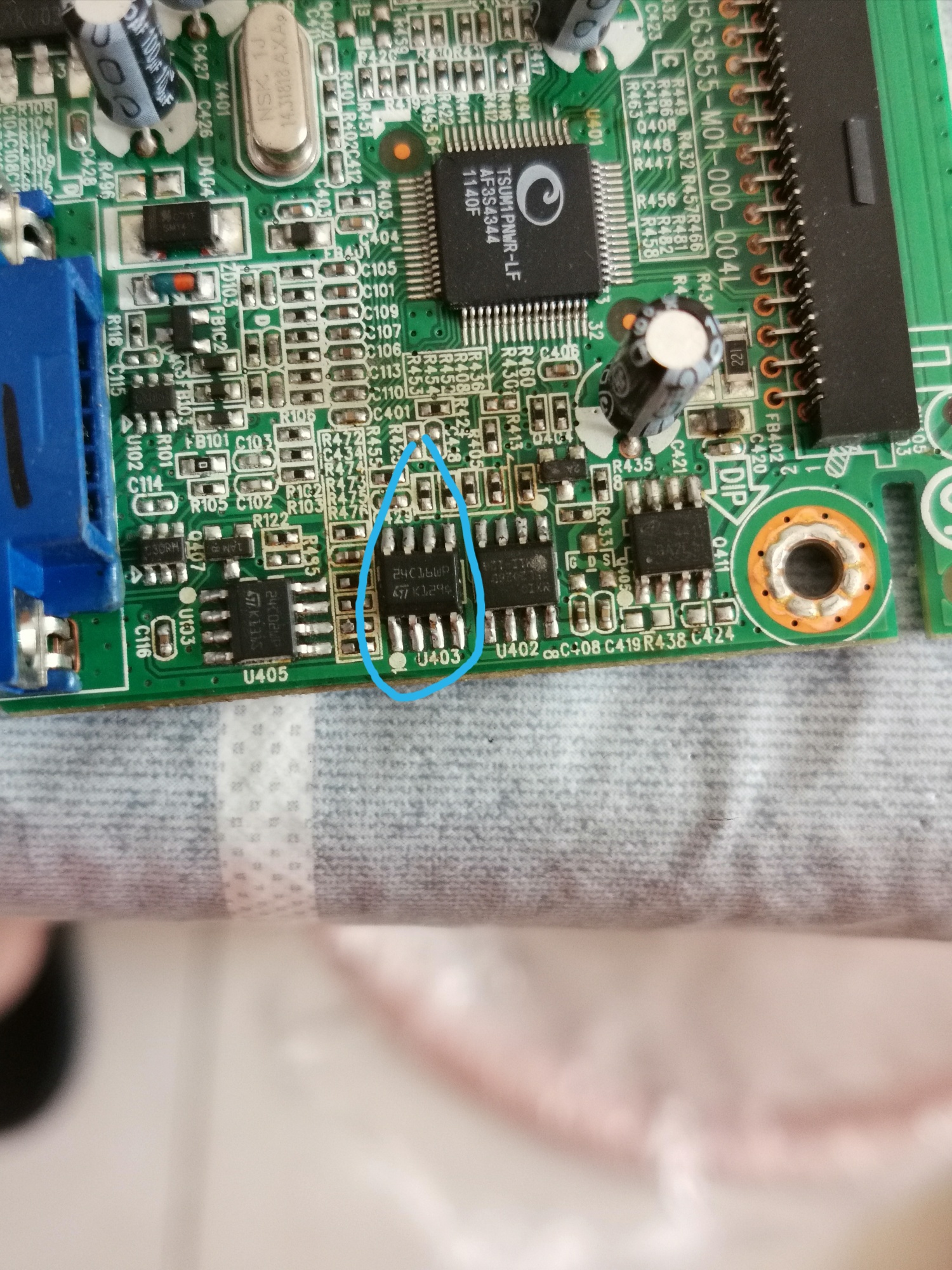

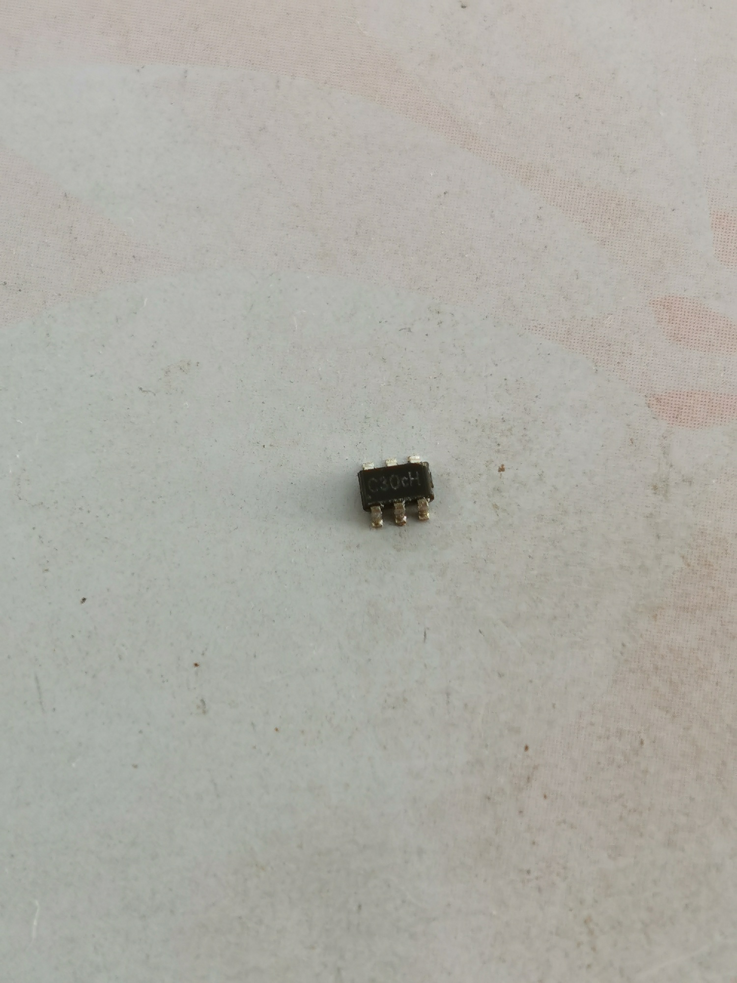

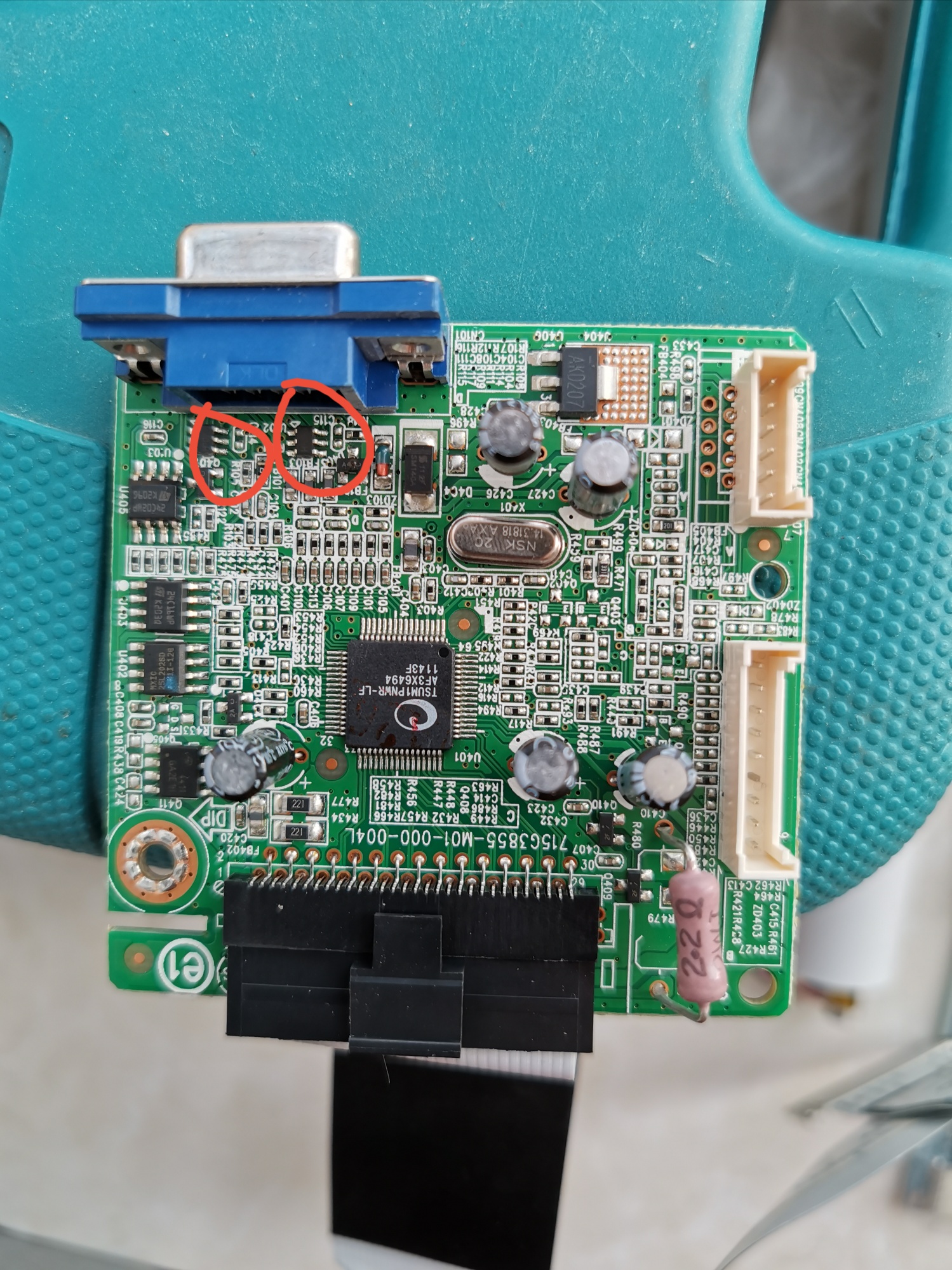

显示屏驱动板丝印C30cH是什么型号元件,不胜感激
作者: 中博科技    时间: 2020-6-9 08:30
ESD保护用的,拆了不用装!这板子是冠捷的!
作者: y0927    时间: 2020-6-9 11:19
对测量如果短路就拆了,应该是雷击的机器,修的多了,
作者: 德州硬盘维修    时间: 2020-6-9 11:20
是AZC099-04S
作者: Sea.Y    时间: 2020-6-9 18:14
好,谢谢! 拆了显示屏故障还是闪一下就灭,估计这块板还有其他故障。
作者: 中博科技    时间: 2020-6-10 08:41
一闪就灭,跟这板子没多大关系,灯条问题或升压问题
作者: Sea.Y    时间: 2020-6-10 10:26
灯条和高压板我都用买来新的来测试,故障还是一样。就只查到这块板子有问题
作者: Sea.Y    时间: 2020-6-12 18:39
各位师傅,查了一下是这颗料(24CLBWP)问题导致闪一下就灭,这颗料是什么芯片,里面有没有封装程式。
作者: 1835303890    时间: 2020-7-19 19:54
是ddc芯片,没有程序也可以用的,只是不能识别液晶型号
作者: 新世维电脑    时间: 2020-7-19 21:06
24C16可以用编编器清空
