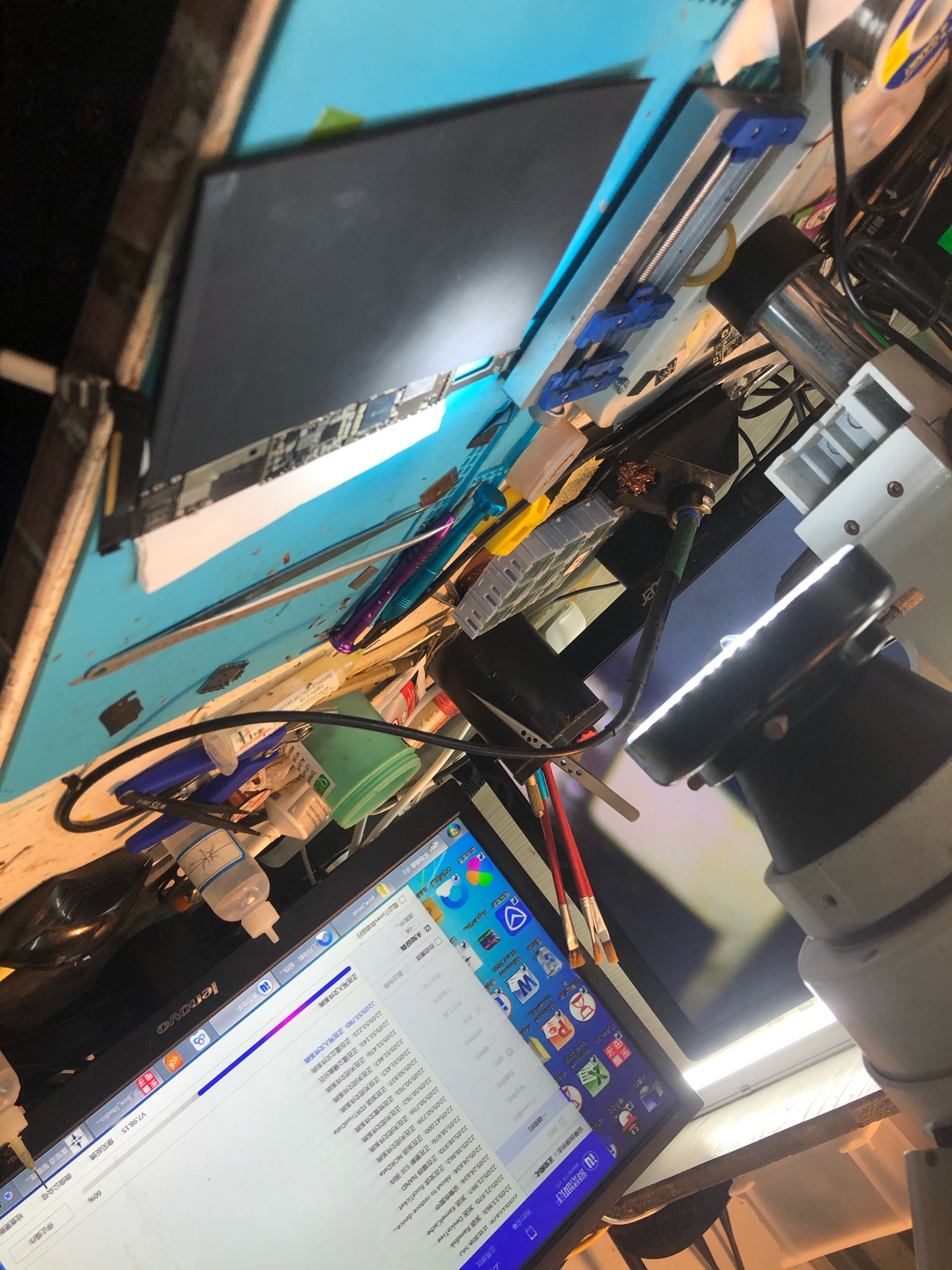

Mini5搬板,不管保不保资料,必须搬逻辑码片,不然刷机不过,不搬过去爱思卡20%

可以烧录吧

SEP坏了就废了?
