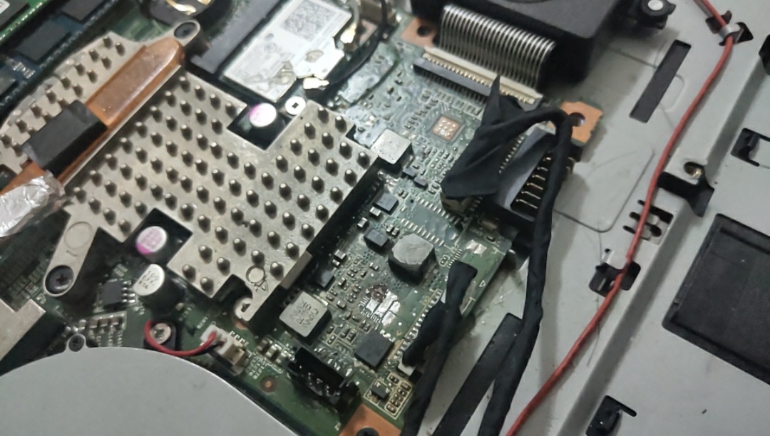

加vx红包有大师教下如何飞线吗,充电芯片烧了个洞

作者: 电路魅影    时间: 2020-6-8 16:33
这要看中间板层烧短路没。

作者: 1101069628    时间: 2020-6-8 16:51
电路魅影 发表于 2020-06-08 16:33
这要看中间板层烧短路没。
我挖了下电池可以开机了,没有短路
作者: 繁华街角    时间: 2020-6-8 17:00
1101069628 发表于 2020-6-8 16:51
我挖了下电池可以开机了,没有短路
这个适配器和电池只能二选一

作者: 电路魅影    时间: 2020-6-8 17:07
飞线后打绿油固定。
作者: y0927    时间: 2020-6-8 17:07
烧到板层没有?烧到就放弃了
作者: 电路魅影    时间: 2020-6-8 17:09
一片都烧没了,不有图纸可能也不好搞。
作者: 1101069628    时间: 2020-6-8 17:11
繁华街角 发表于 2020-06-08 17:01
如果两个都要用比较麻烦
不用电池了,绕开电池

作者: lpluohao    时间: 2020-6-8 22:28
红包免了。先查下底线通没通,其他周边元件有短路的没。还有么不用教了嘛,有短路么查短路,刮骨疗伤,地线不通么还是飞线。

作者: 锥处囊中    时间: 2020-6-9 09:35
你可以在淘宝买一个充电的小板 改改好 放在合适的位置 这样充电放电都可以

作者: 梦着你的梦    时间: 2020-6-10 11:41
这个是深海泰坦吧    OZ8692LN?

作者: 15038427870    时间: 2020-6-11 09:52
这模具的老毛病了 19V烧充电芯片  我建议你换板子 飞线都用不久  往后可能还要把桥烧了
