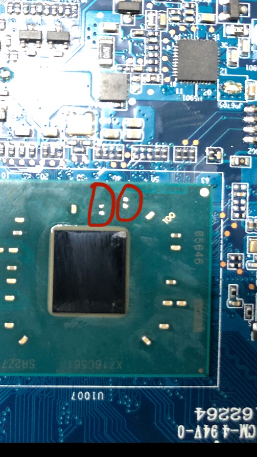

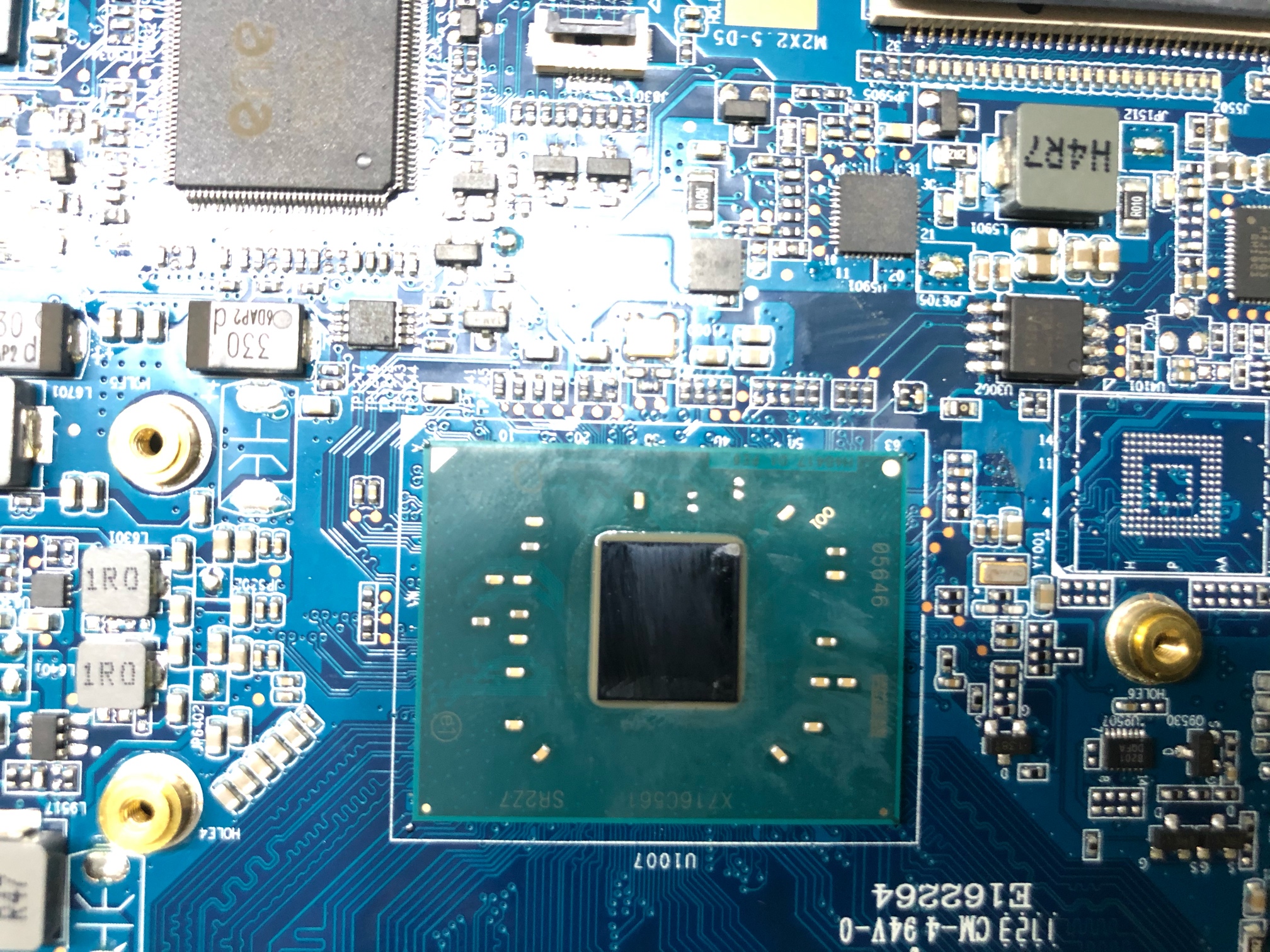

联想120S-141AP 3.3对地阻值有点偏低。按开机没反应 3.3V 供电开启电压正常 用示波器测试3V电感瞬间有。烧鸡 也摸不出来什么温度 感觉CPU有点发热 顺手把CpU上门的电容去掉 就正常了
运气好 希望给大家有点帮助

上管的电容吧:
