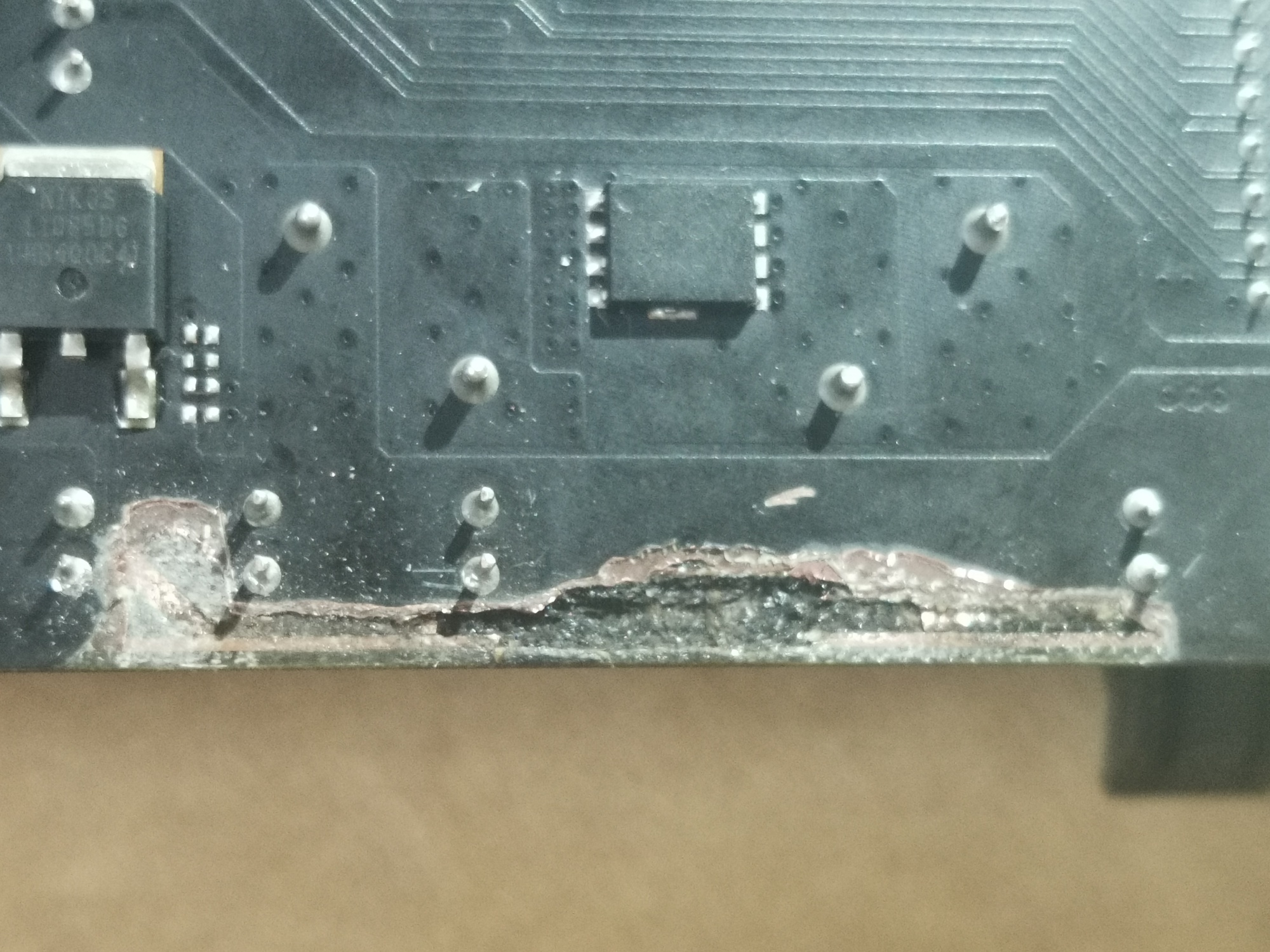

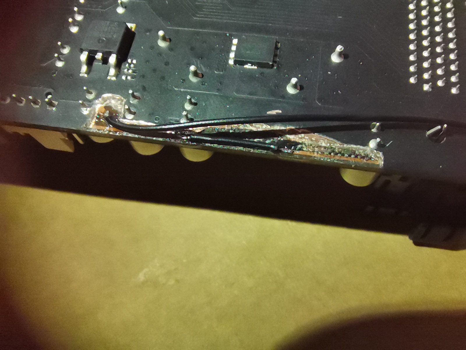

有一块h97n itx主板,+12v和VCC3对地板层短路,
导致桥烧挖板接线后 供电正常后,从料板拆了个桥换上之后能开机。
但是是核显不能用,上显卡就能正常显示。
bios刷了几个没用,难道烧的地方还有其他信号线断了?或者短路烧了什么芯片。
负责HDMI的PTN3360DBS貌似正常,或者有什么信号不正常。
有大神知道是哪里的问题。
