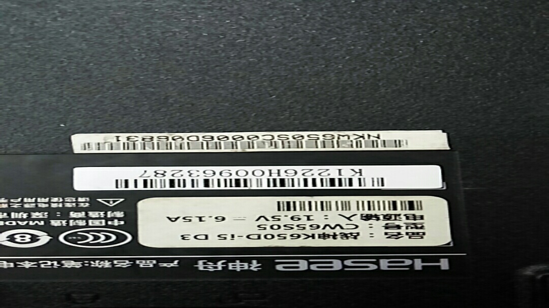

如果不装上电池,单用电源,可以正常使用的,如果装上电池就不触发的,需要重新拔插电池自动开机,然后也可以正常充电的,有遇到过的师傅吗?赐教一下

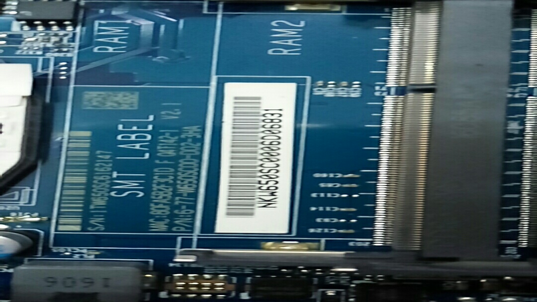

肯定电路有问题,查充电芯片放电条件
作者: 谌谋檀    时间: 2020-6-7 17:51
你这是插电源自动开机吗? 用开关板不能开机?
作者: 谌谋檀    时间: 2020-6-7 17:52
这种k650的最好把那个pu4换掉,或者是把芯片去了飞线
作者: 谌谋檀    时间: 2020-6-7 17:57
昨天碰到个插电源自动开机,进系统后拔掉电源用电池正常,再插电源就重启就是PU4的问题,两个问题都是PU4坏 ,自动开机和进系统拔插电源重启

p2808的问题吧
作者: syejings    时间: 2020-6-16 19:22
这个搞定了没,上次遇到一个差吧多的。换了电源芯片才搞定的 。
作者: 我锋我有型    时间: 2022-2-20 21:19
和2808关系不大吧?仔细排查一下2808的外围元件看看
