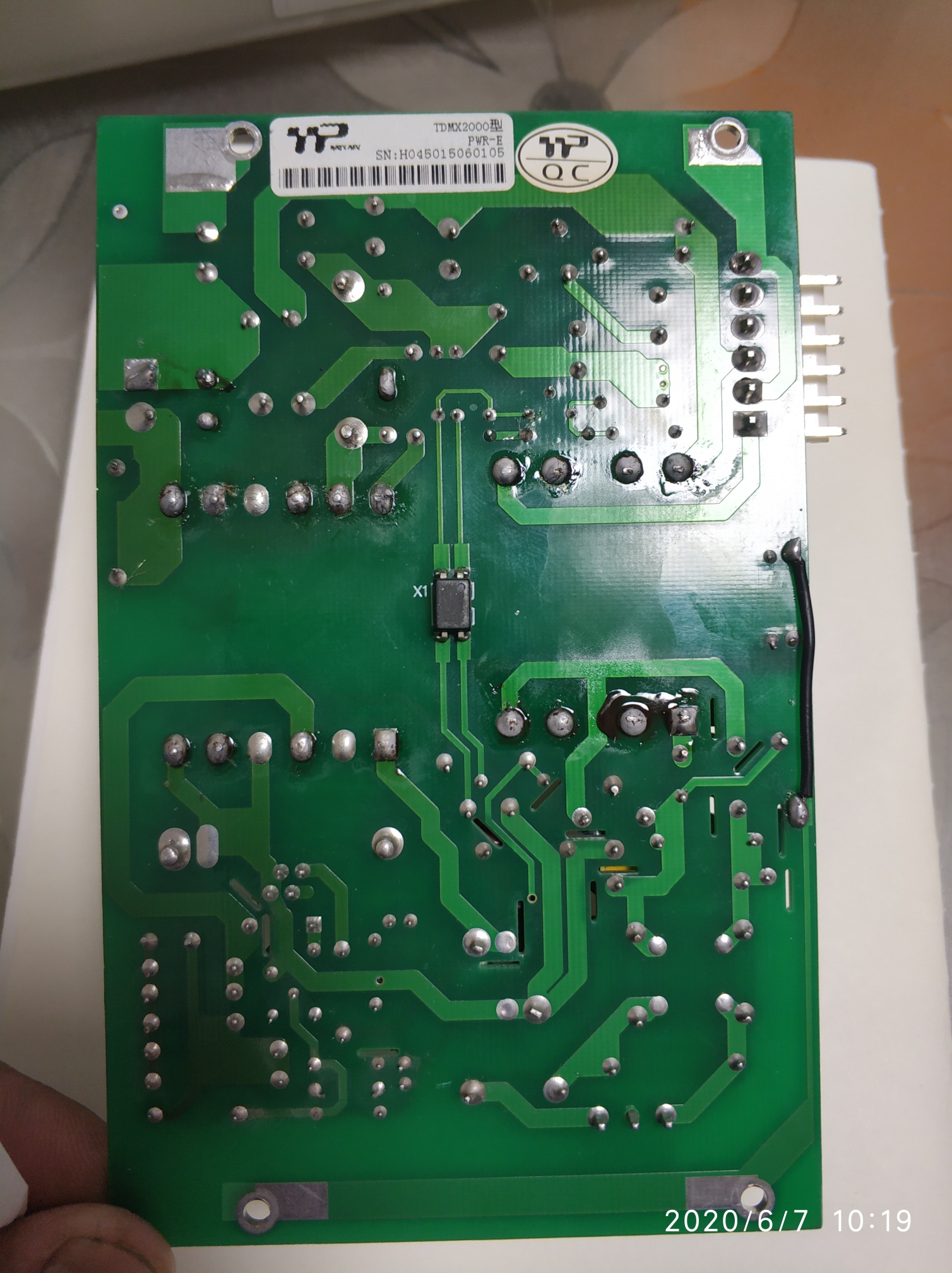

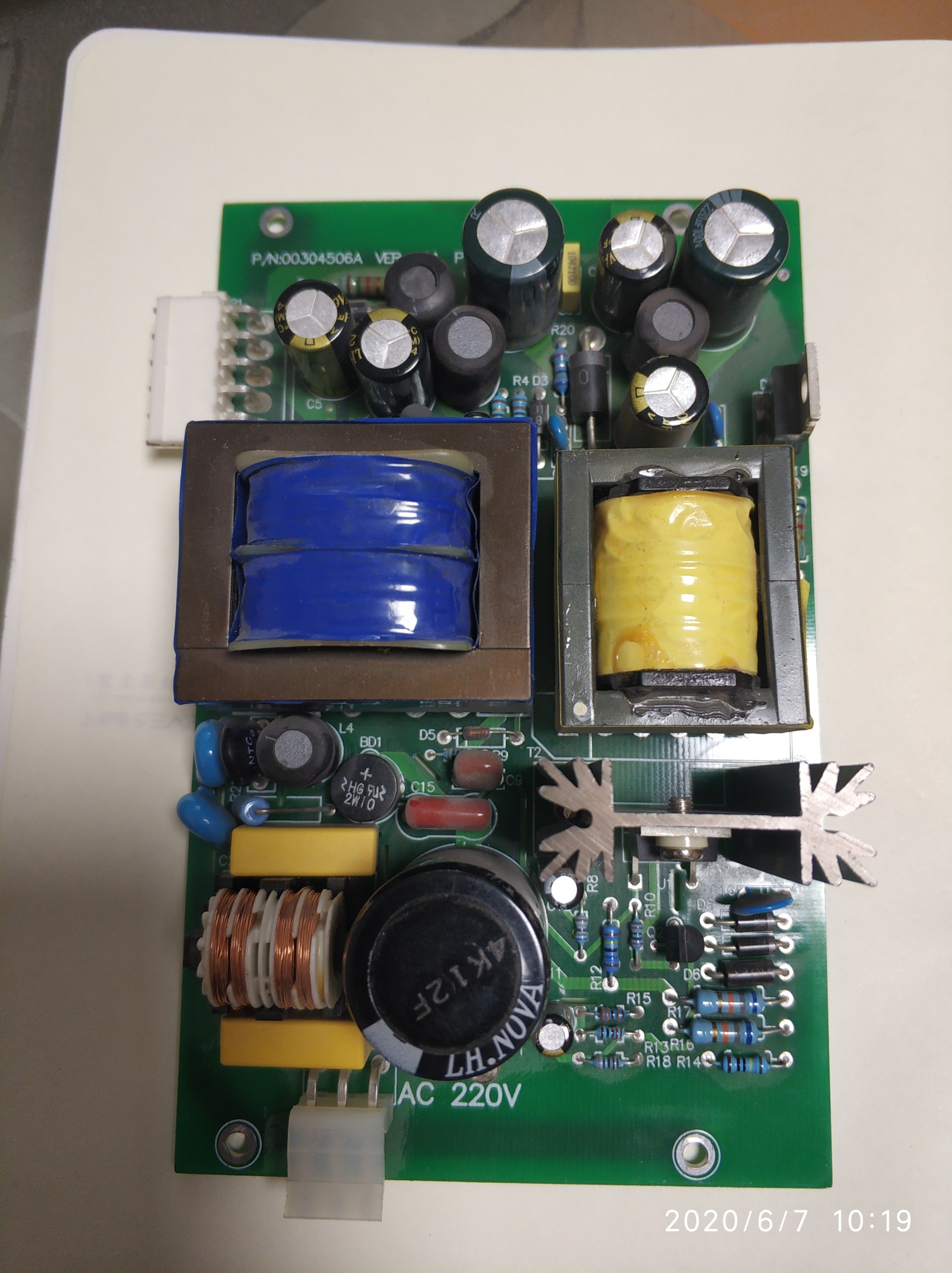

电话交换机电源板故障,空载有滋滋声,带载后基本听不到,电源电压有升高和降低的现象,无法使用。电源正常输出交流52v,直流+5、-5、+28。请教问题应该在那里查一下。
请各位高手指点一二,非常感谢

空载有滋滋声,带载后基本听不到-----这个显象基本属正常......

电源电压有升高和降低的现象,无法使用----楼主具体描述一下,升降了多少?电源保护了吗?

追求质量和一次性成功,就先把所有的电解电容全换了。

这个电源很好修了,跑线都可以

把光耦.431,稳压取样电阻换掉或者着重检查一下

一般是431和光耦问题

也没有几个零件,逐个检查
