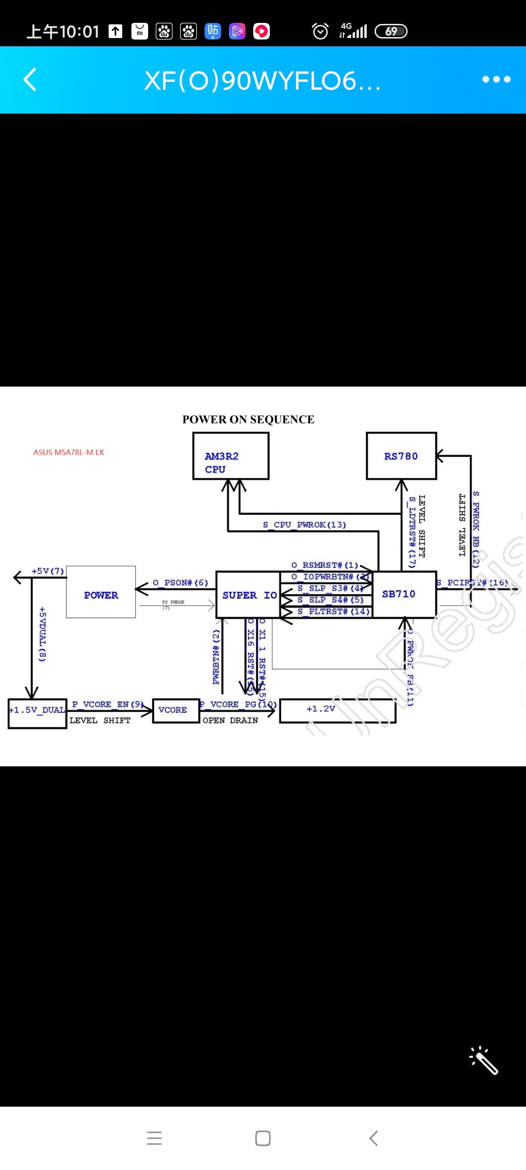

测3.3vsb,5vsb,1.2vsb,2.5v,1.8v,1.1v都有,cpu vcore 1v  ,vcore en 3.3v..就vcore pg不出来,它不出来1.2就没有。不知到是不是pm问题,有什么方法可以测出pm是否正常呢
按时序,内存电压全正常了这vcore pg不出来与桥和io没关系了吗

作者: TYYTW    时间: 2020-6-7 20:13
条件正常不出pg,可能芯片有问题
作者: 瑞峰科技99    时间: 2020-6-18 09:15
芯片的问题
