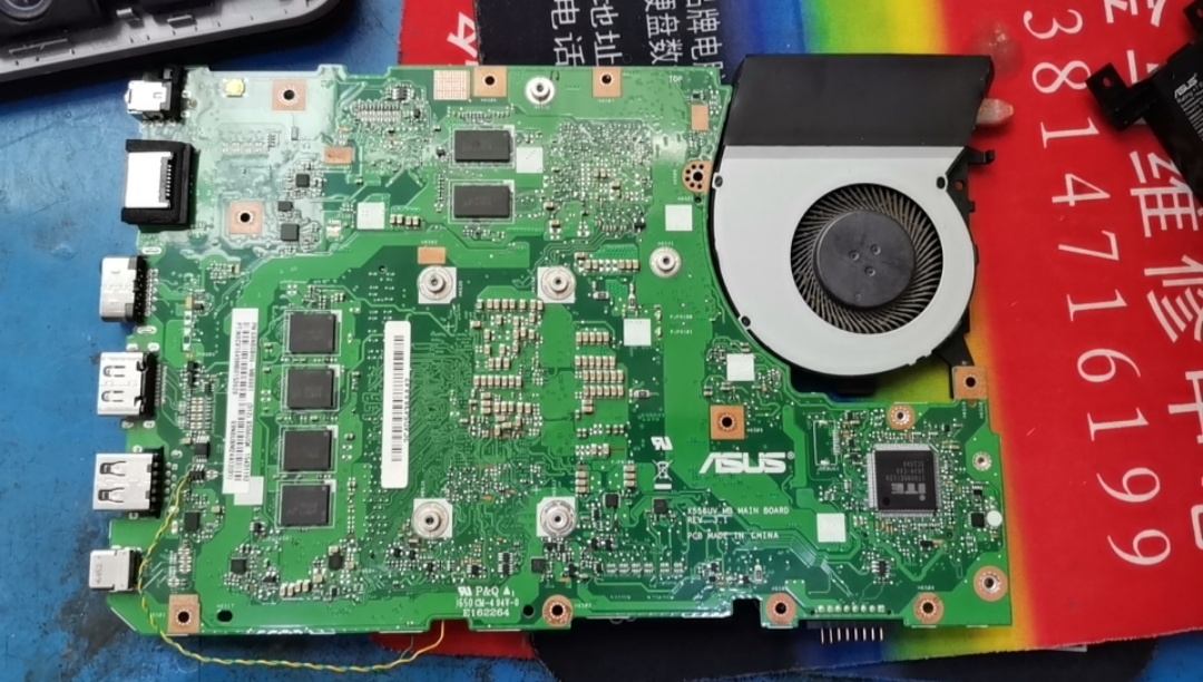

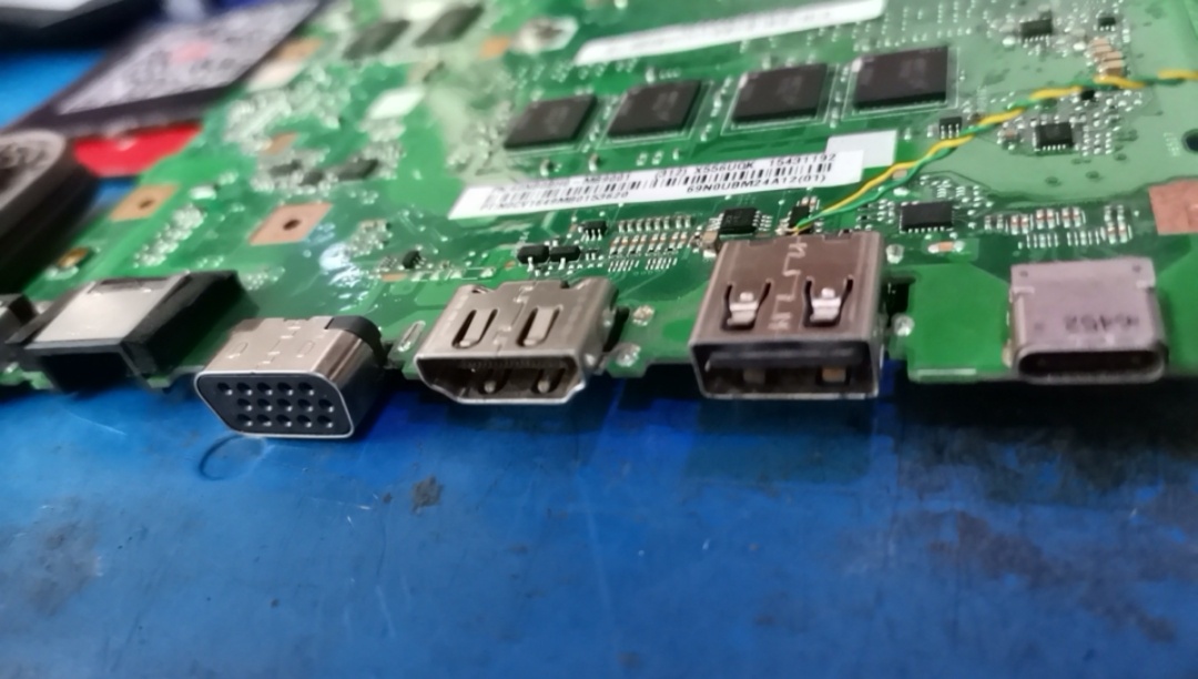

今天接到一主板华硕cpu和桥都集成在一块的!开机都能亮机
但usb用不了我测了5v电压都是有的
我找了一下点位图没有!只找了个差不多的是x556uj的我看了下usb是直接从cpu出来的!难道我要换cpu吗!可我没有bga啊谁有什么办法不换u能解决usb的问题啊
作者: 岁月无生    时间: 2020-6-7 10:21
不好用是啥意思还是都失灵不能用?
作者: AMr.吴    时间: 2020-6-7 10:34
对的全部失灵用不了

作者: chxj    时间: 2020-6-13 13:20
量下USB +-都多少阻值,阻值不对的话基本是南桥坏了
作者: 笔记本维修涛叔    时间: 2020-6-13 16:27
测下u口对地阻值   不正常也不用修了  该换版了

看看USB口的阻值,我前两天才遇到一个USB口阻值异常,USB口不能用的华硕三桥合一机器,这种故障太危险,搞不好不亮机了

南桥赌神来告诉你  数据线如果直通u 那么请直接换U

这个 的我有一台  usb2.0全坏  3.0正常  就是cpu没有办法
作者: 天阳科技    时间: 2020-6-15 18:46
看这个状态,CPU坏的可能性很大。打一下阻值看看。

这个板子好像5V有个管子是转换的。在USB接口旁边。一个短路其他的都是用不了的。CPU有问题。虚汗都会导致USB永不了。还有BIOS也会
作者: kens555    时间: 2020-6-16 19:34
这基本都是CPU问题了,必须换了
