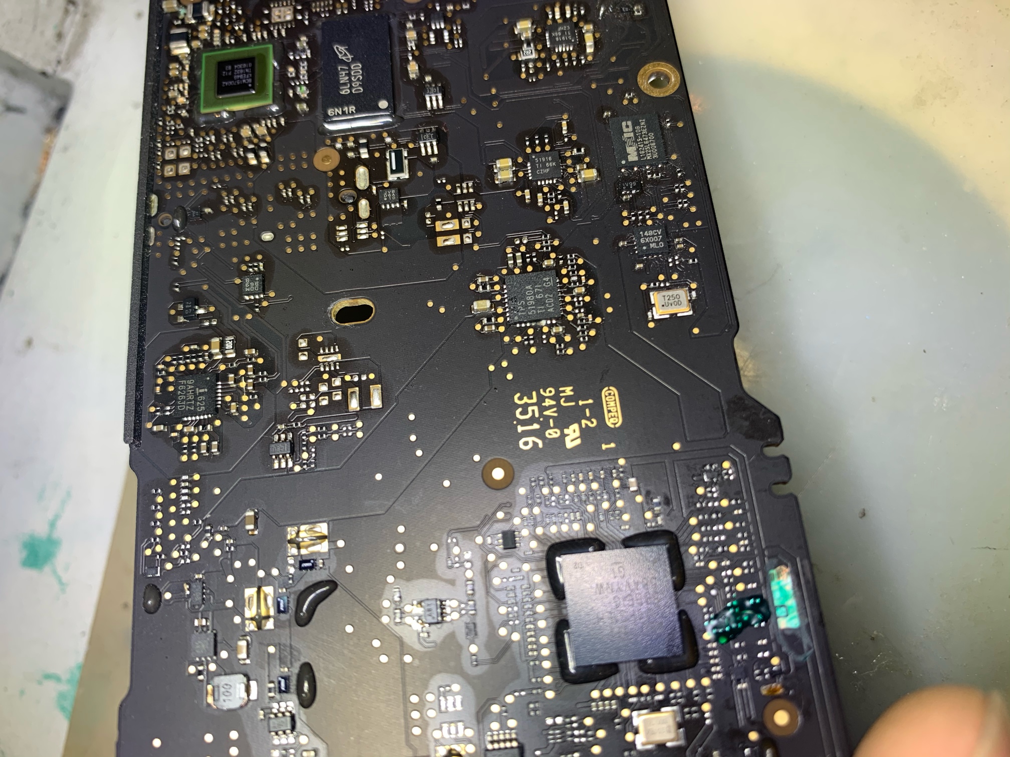

刚刚搞好个a1466
头一天搞好今天又出问题

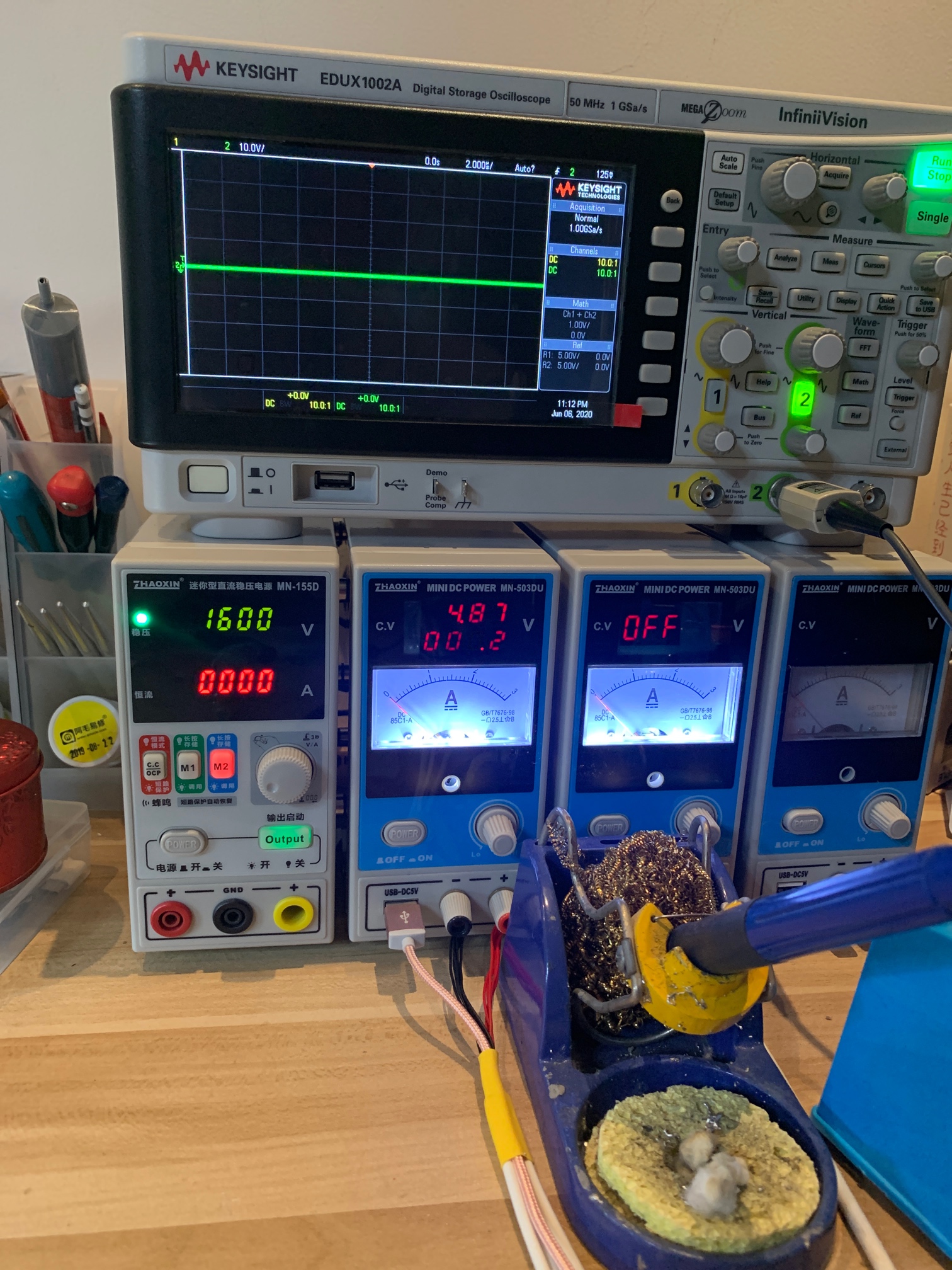

待机电流0.18比正常0.23低些
示波器测试待机3v 不稳定

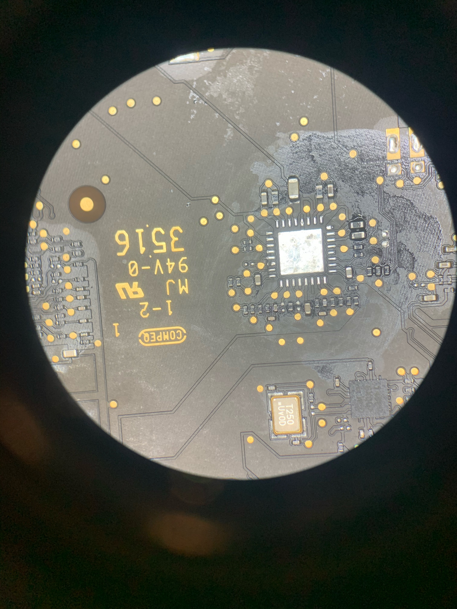

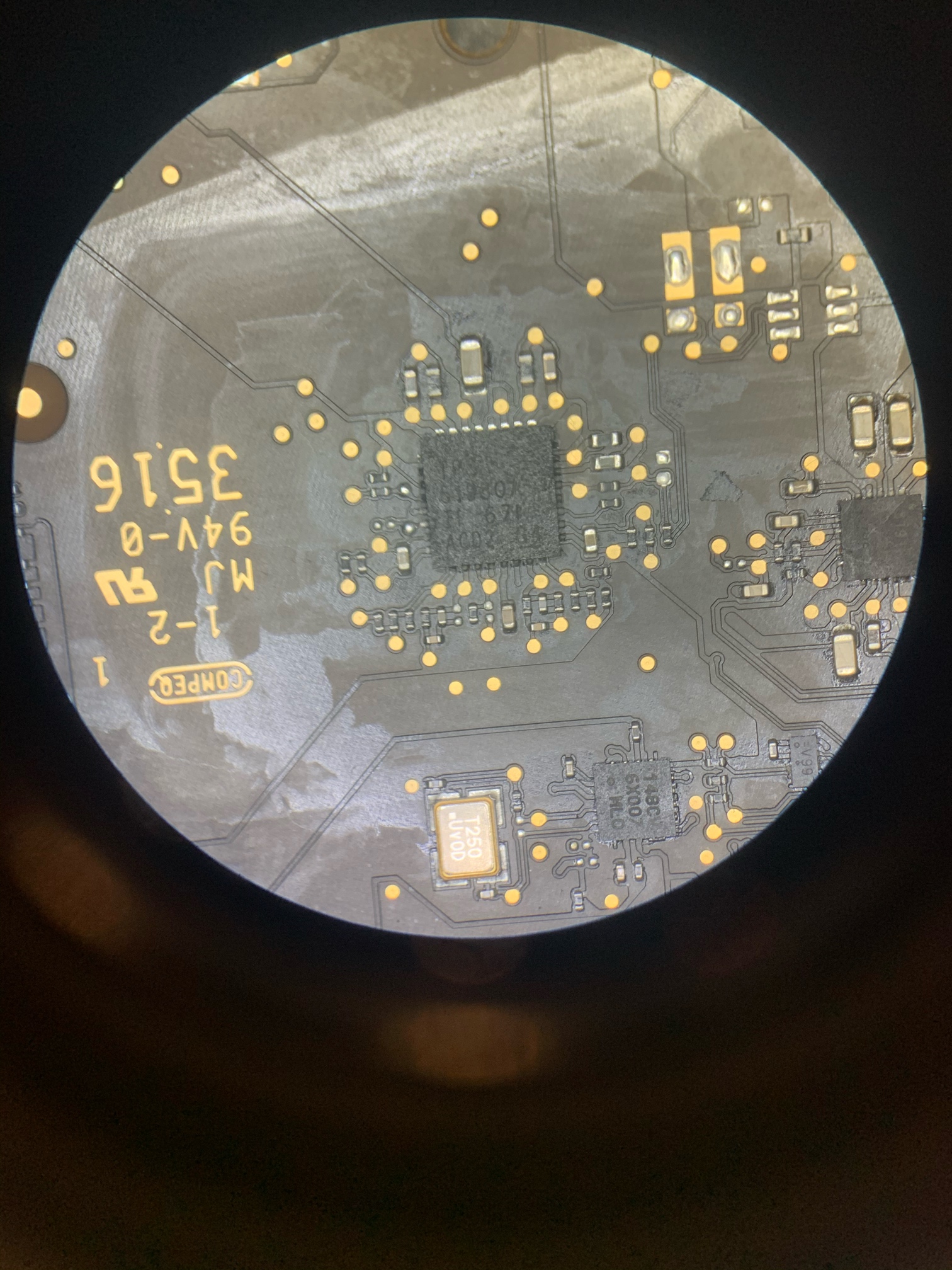

原来待机3v电源芯片还有点腐蚀
昨天不知道怎么也没看到

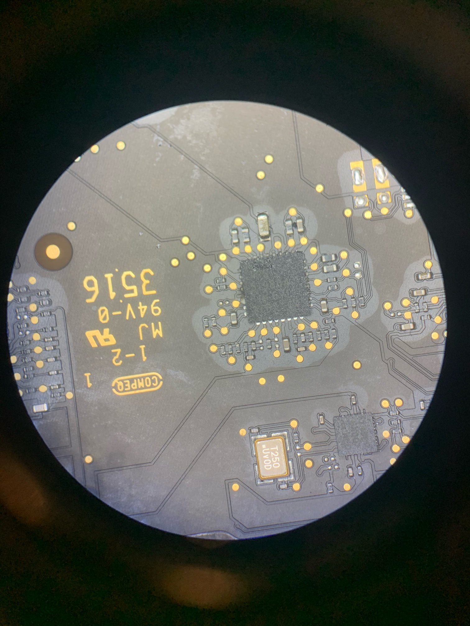

昨天拆机把原来ec附近有腐蚀的地方
清理重新焊接还以为捡钱了啦
今天肯定不会翻车了 维修细节还是要注意
祝大家修机顺利
