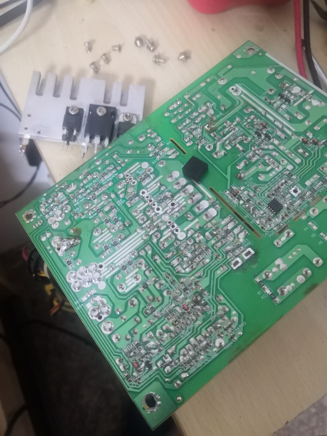

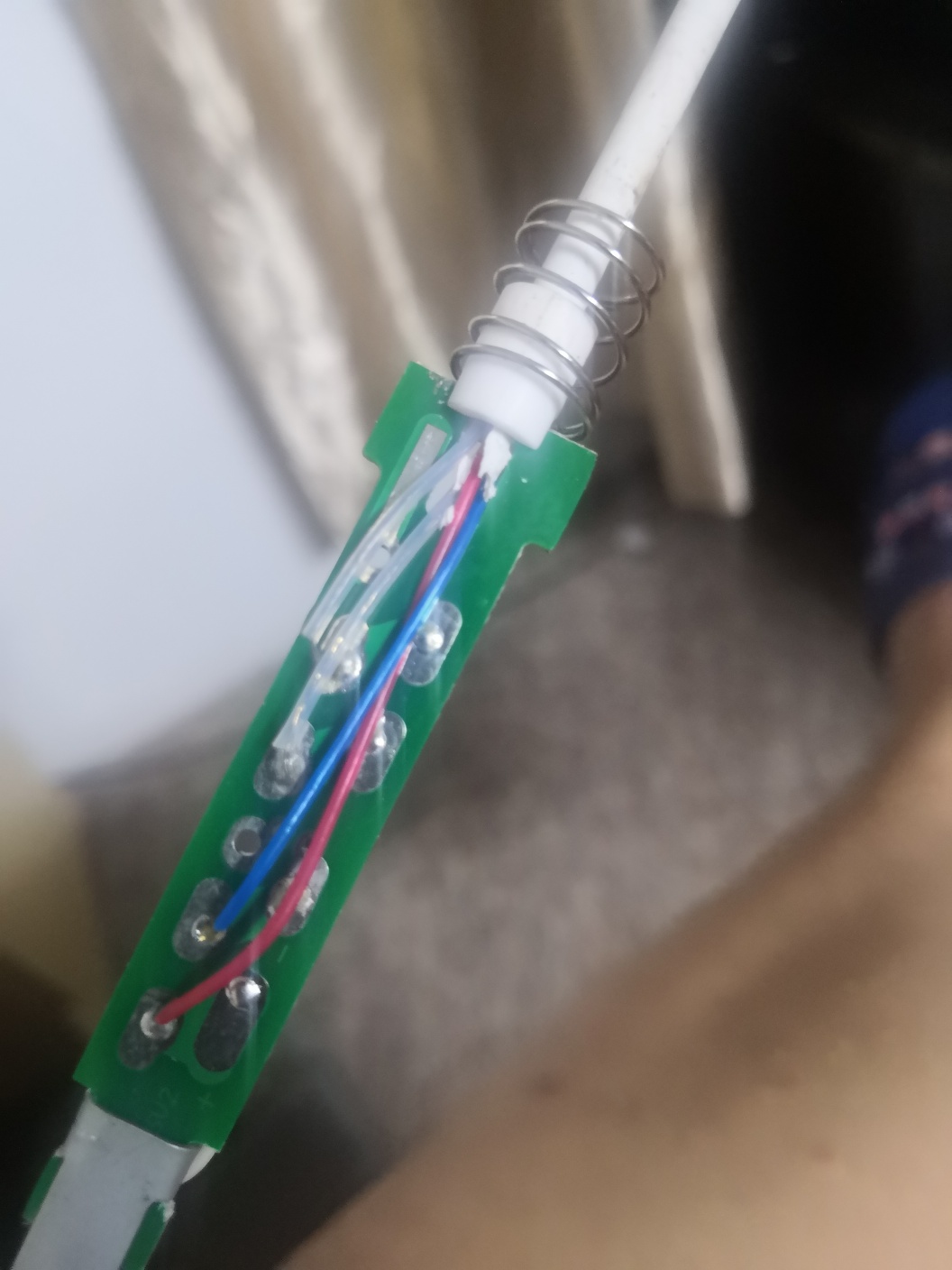

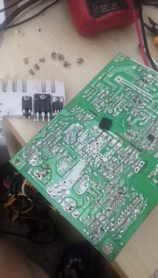

烙铁不加热了,拆了黑黑的,这几百的东西里面真简单,大主板也看了,三级管没坏,这手柄是不是要换了,前几天才换的烙铁头,刚刚就在拆ATX电源的散热铁干坏了烙铁,

换发热棒,要么就是传感器那几根线接错了

谢谢大家加热芯坏了,换了好了
